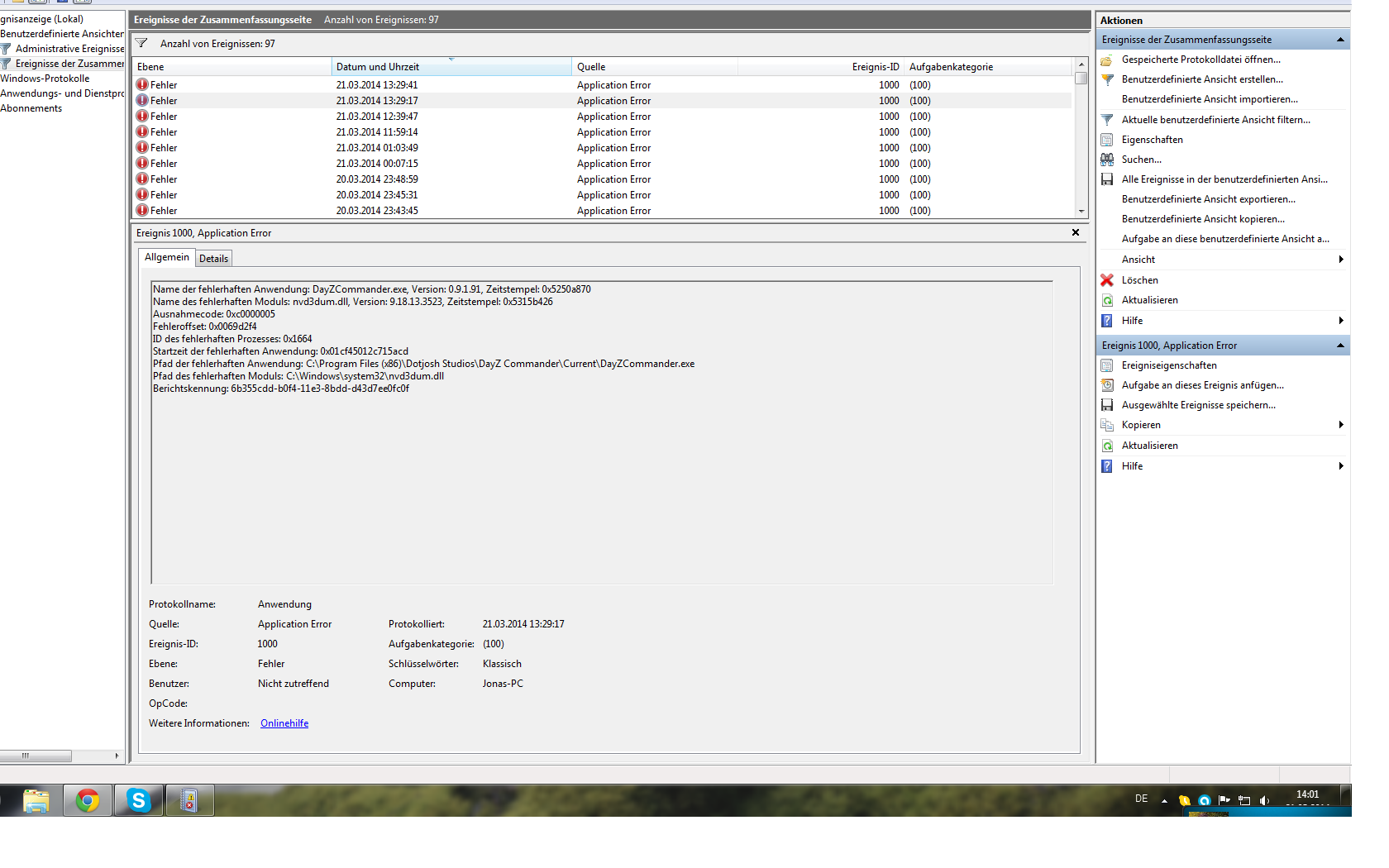

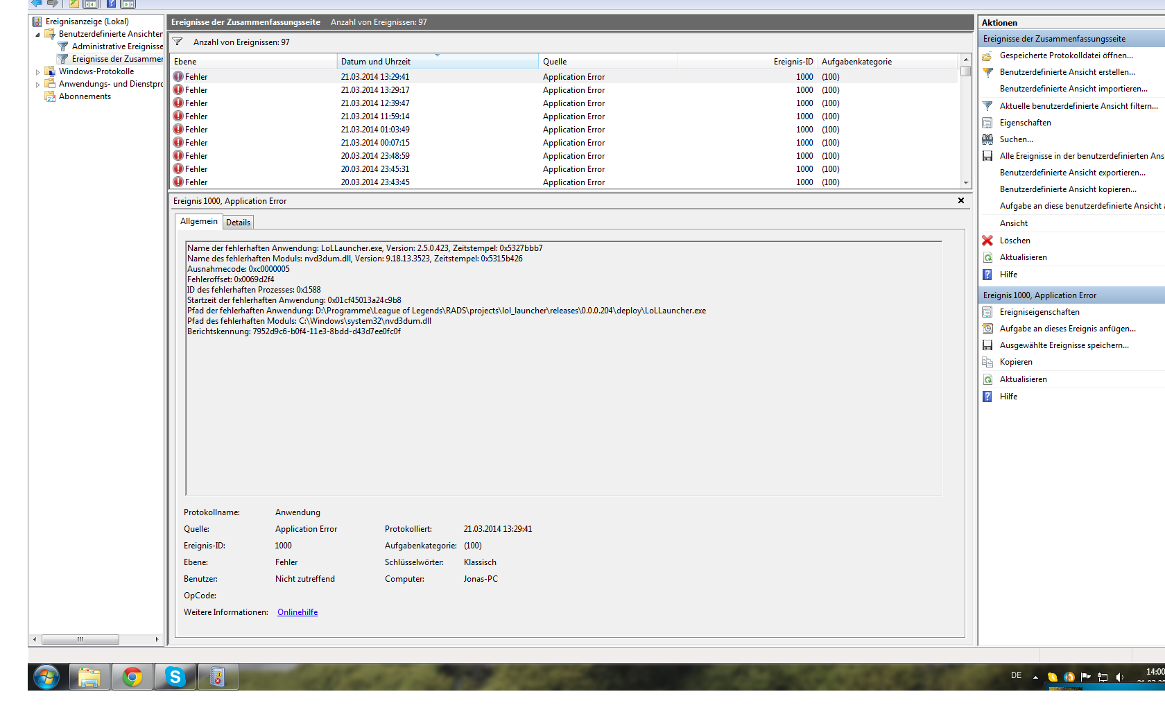

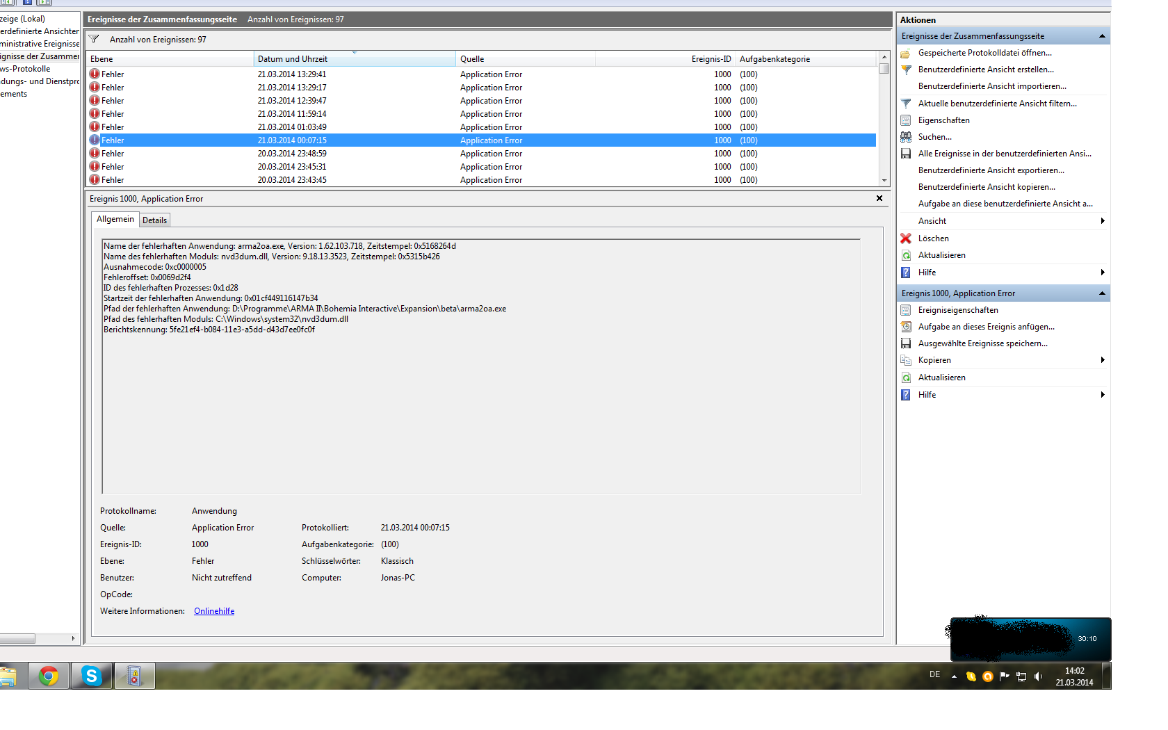

ja hab ich ebenfalls alles schon gemacht bzw gecheckt bin mir sicher, dass es mit dieser datei nv3dum.dll zusammenhängt. in der ereignisanzeige wird diese immer als fehlerhaftes modul angegeben, dh. es muss etwas mit dem treiber zu tun haben. aber bin langsam ratlos was ich noch machen soll..
