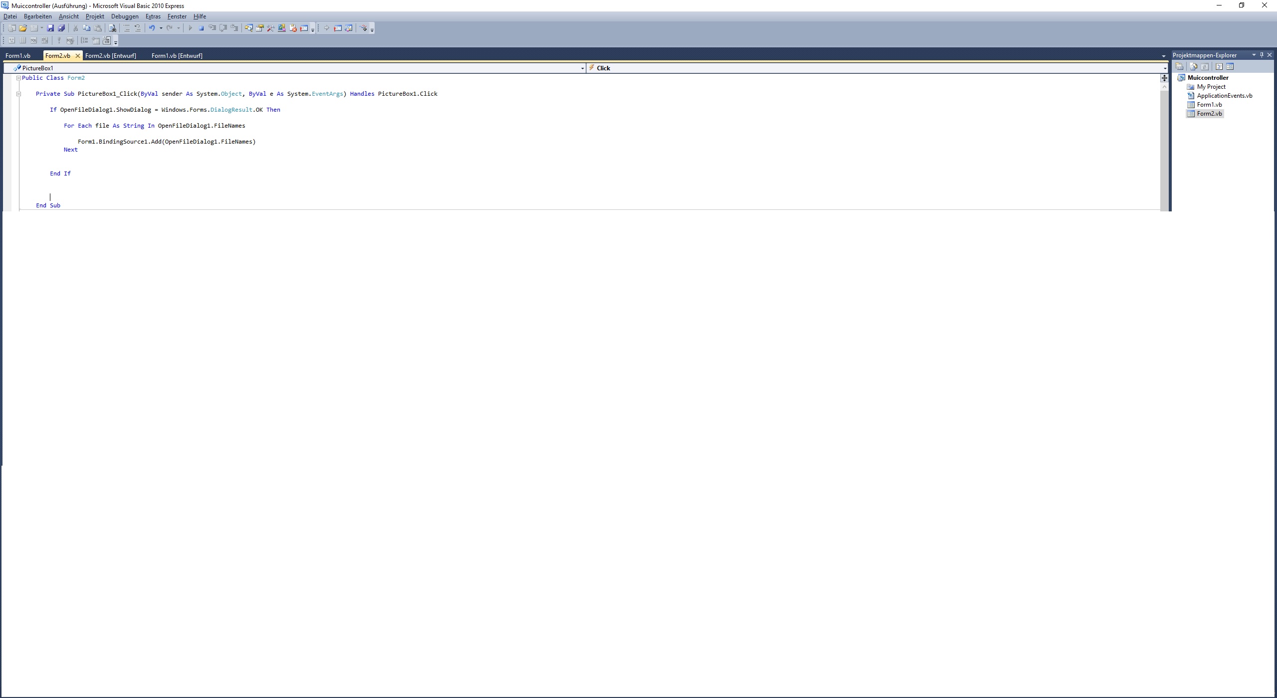

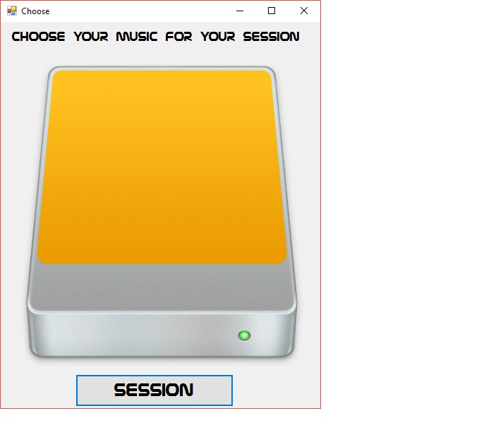

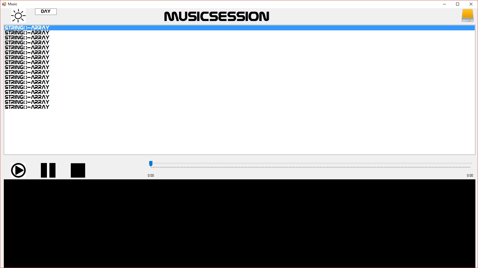

Hallo Community, ich bastle mir derzeit ein kleinen Musicplayer, es funktioniert alles auch einwandfrei doch eine Sache stört mich noch. Das Programm startet mit einem kleinen Fenster welches ich als Bild hochgeladen habe. Man kann auf die Platte drücken und gelangt in den OpenFileDialog. Dort kann ich Lieder mit .mp3 auswählen. Das Problem ist jedoch, dass wenn ich mehrere auswähle und nun öffnen und auf Session drücke, bekomme ich diesen Fehler. (Bild 2) oder alle Items sind gleich.
Code:
in folgenden Bildern:
Die Binding Source ist mit einer ListBox verknüpft.
Bitte um Hilfe, ich komm nicht mehr weiter.

Du fügst deiner bindingsource die filenames hinzu und nicht "file" in der for each schleife ;)
Sorry, da komm ich grad nicht mit :confused_alt: (Ich habe ja die Binding Source verknüpft und nehme sie nur als zwischenspeicher)
Was muss ich dann um ändern das es funktioniert?
du musst file nehmen, wenn du über filenames iterierst. Also add(file)
Wäre übrigens viel leichter wenn du einfach die Code-Formatierung hier im Forum nehmen würdest anstatt so einen unbenutzbaren screenshot
