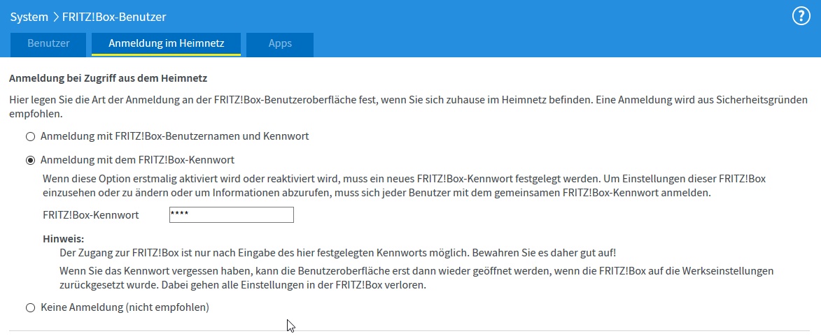

Die Anmeldemaske sollte nur kommen, wenn Du Dich vom Heimnetz auf die Box einloggst. Unter System / FritzBox Benutzer / Anmeldung im Heimnetz kannst Du das einstellen.
Inzwsichen habe ich das Anmelde Problem gelöst. Die Anmeldung funktioniert aber nur aus dem Heimnetz und nicht von außen.

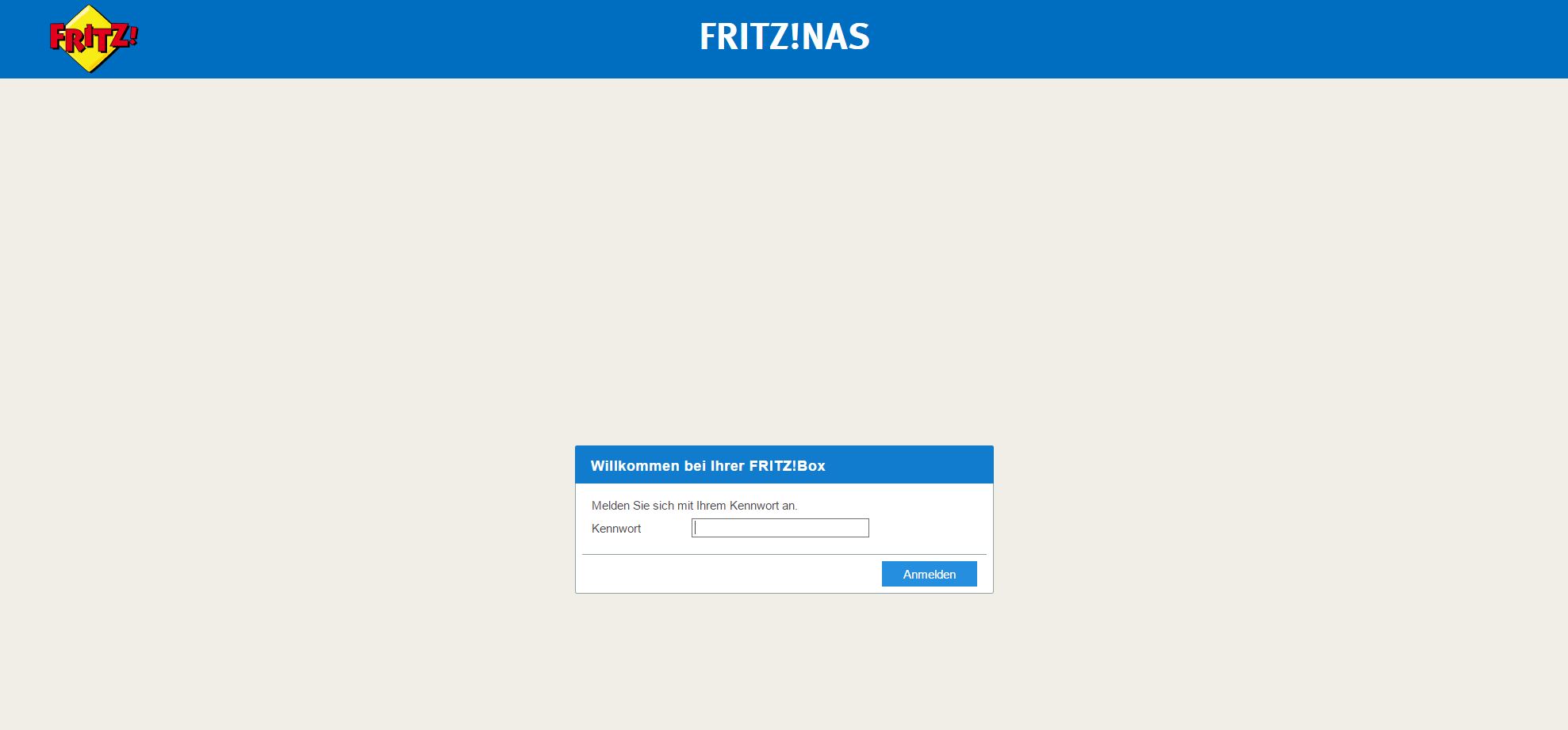

Was ich benötige ist die Möglichkeit direkt aus dem Internet auf den NAS Login Screen zu kommen.
Die Frage ist ob ich auf das NAS überhaupt aus dem Internet verfügbar ist. Selbst wenn ich die direkte IP Adresse der Box/nas eingebe passiert nichts. Aus dem Netzwerk hingegen funktioniert es einwandfrei.
Das geht einwandfrei und die Anmeldemaske kommt. Wenn Du die richtige URL nutzt.

Keine Ahnung warum der Zugriff, wie oben angegeben nicht funktioniert. Aus dem LAN geht es problemlos. Auch Zugriff auf die Fritzbox vom Internet aus kein Problem. Wenn ich das /nas hinter die URL setze kommt auch die Abfrage wegen dem falschen Zertifikat, dann kommt aber nichts mehr. Zugriff aus dem Internet ist aktiviert, ich finde keine zusätzliche Einstellung, die damit zusammenhängen könnte.
Zum einen, das /nas ist zwingend notwendig. Sonst landest Du eben auf Standard Weboberfläche der FritzBox. Dann passt doch alles. Jetzt hast Du offensichtlich nur noch ein SSL / Browser Problem. Du musst das Zertifikat erlauben / importieren. Sonst weigert sich der Browser, die Seite aufzurufen. Mal einen anderen Browser probiert?
Na klar, das ändert aber nichts. Inzwischen bin ich der Einschätzung, dass es an dem DynDNS Dienst liegt. Über Myfritz funktioniert der Zugang absolut Problemlos. allerdings sind die Adressen deutlich kryptischer als meine Dyndns URL.
