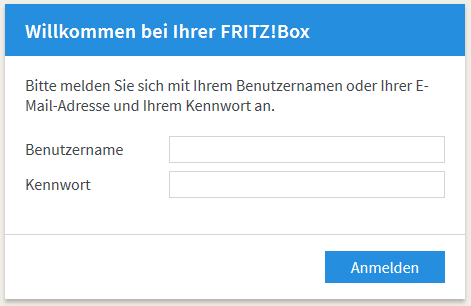

Deine Adresse ist zu lang - sie muss so aussehen https://xxx99x9xx9x9x9x9x.myfritz.net:99999 - dann kommt folgendes Fenster:
Mit freundlichem Gruß HARRY

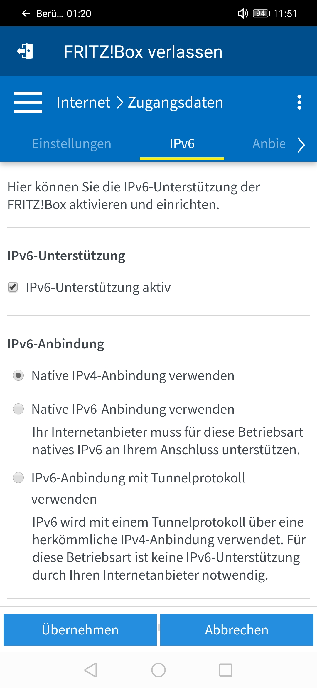

Leider klappt das immer noch nicht, weder bei mir noch bei anderen (über den Link, ipv4 klappt bei mir).
Ipv6 ist aktiviert.
Port der TCP Verbindung ist in der Vodafone Box auch Freigegeben.
