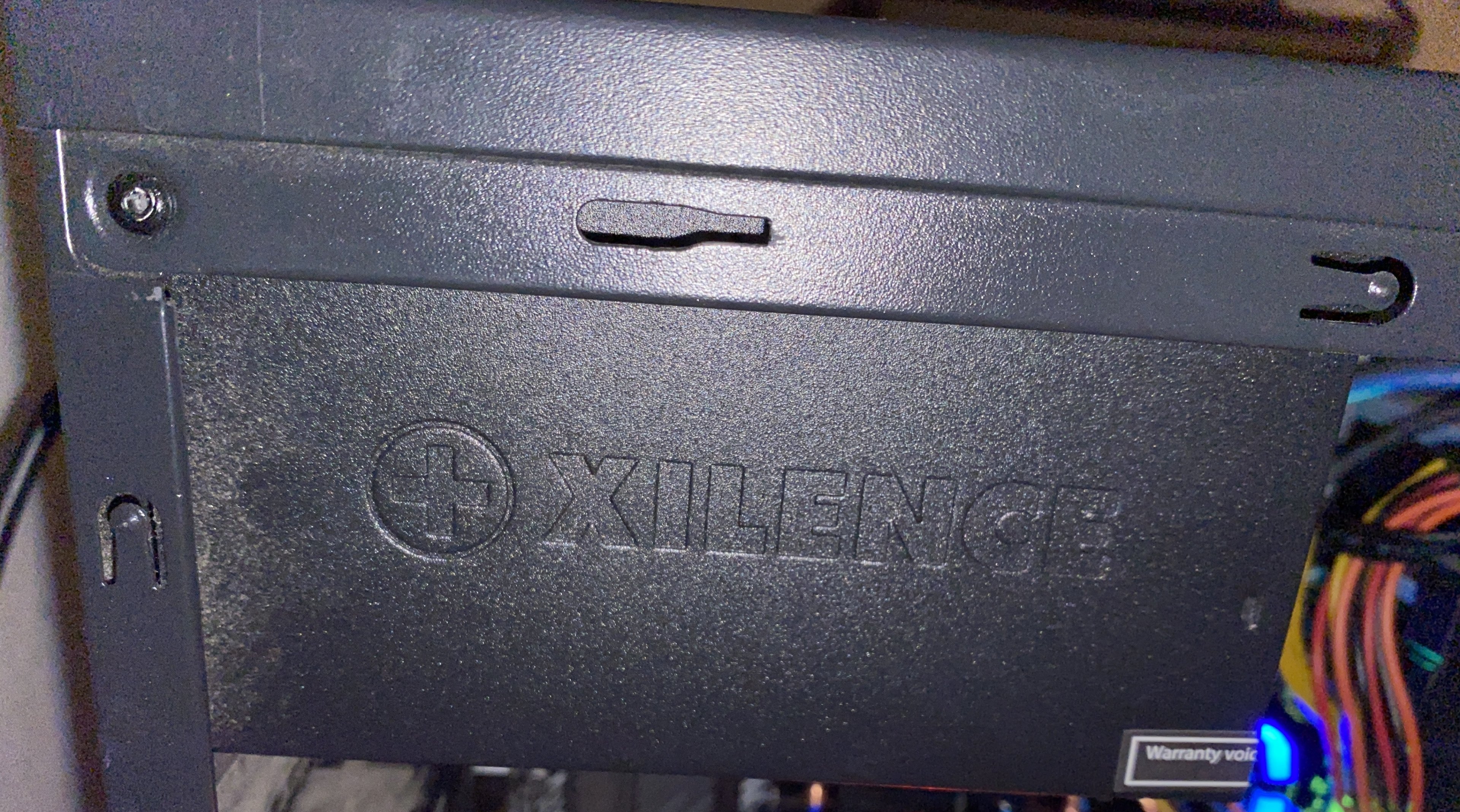

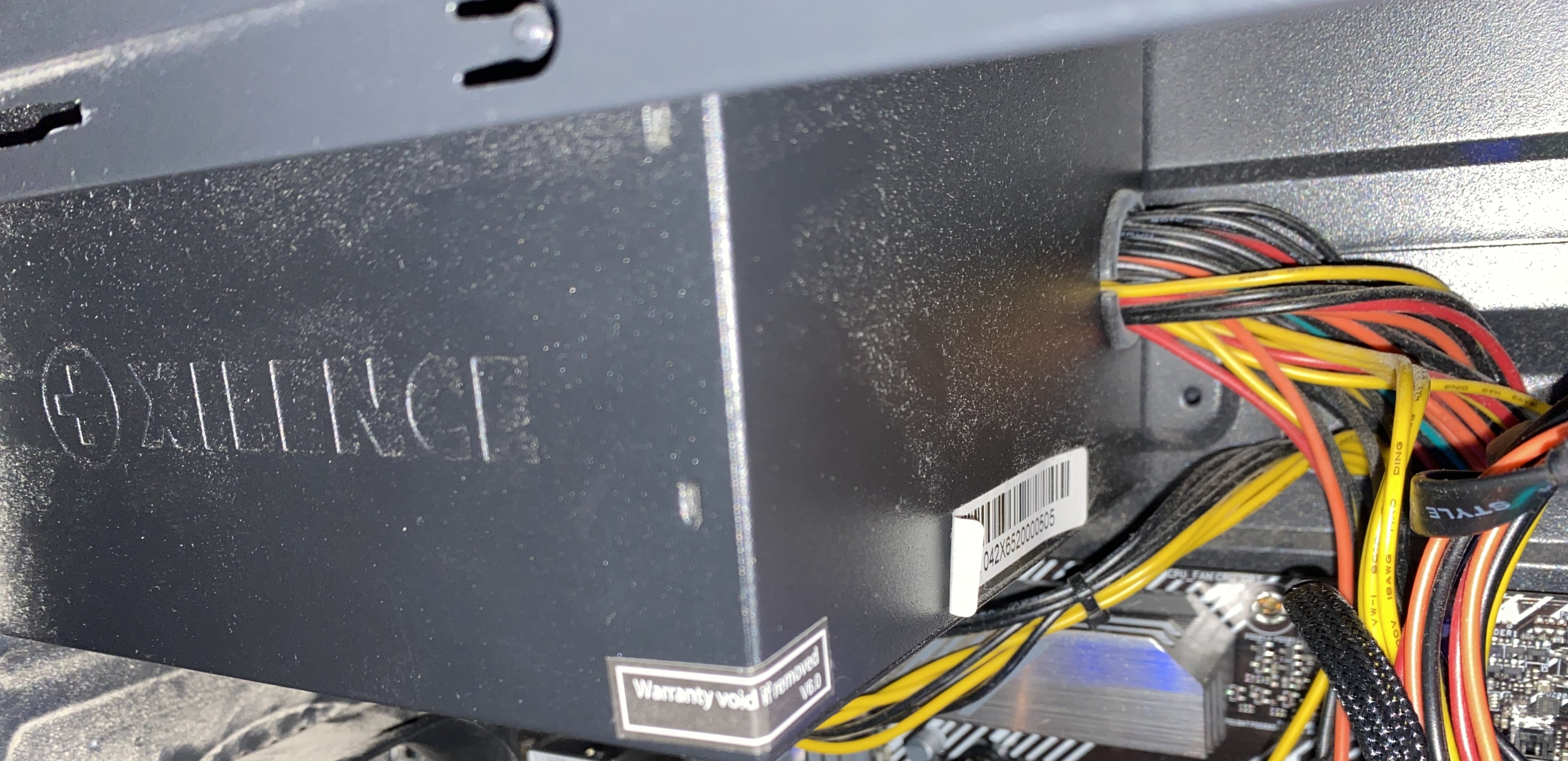

Die Bilder hab ich auch von NT

Steht doch dick und fett xilence drauf :D fehlt immer noch das Modell

ah, da steht also nur die seriennummer drauf, ja? und das fette "XILENCE" bilden wir uns ein?:p
müsste man hier wohl leider ausbauen um die andere seite zu sehen. wenn das so alt wie der FX ist wäre es aber vermutlich nicht verkehrt das teil zu ersetzen, gerade deren ältere geräte waren eher bescheiden.
Sorry hab das irgendwie nicht bedacht

Falsche Seite. Probiere es auf der anderen Seite. ;)
Aber so ein altes "Xilence" wird nicht sonderlich gut sein können.
Auf der anderen Seite ist leider nur dieses Metallgehäuse da kann ich nichts sehen
