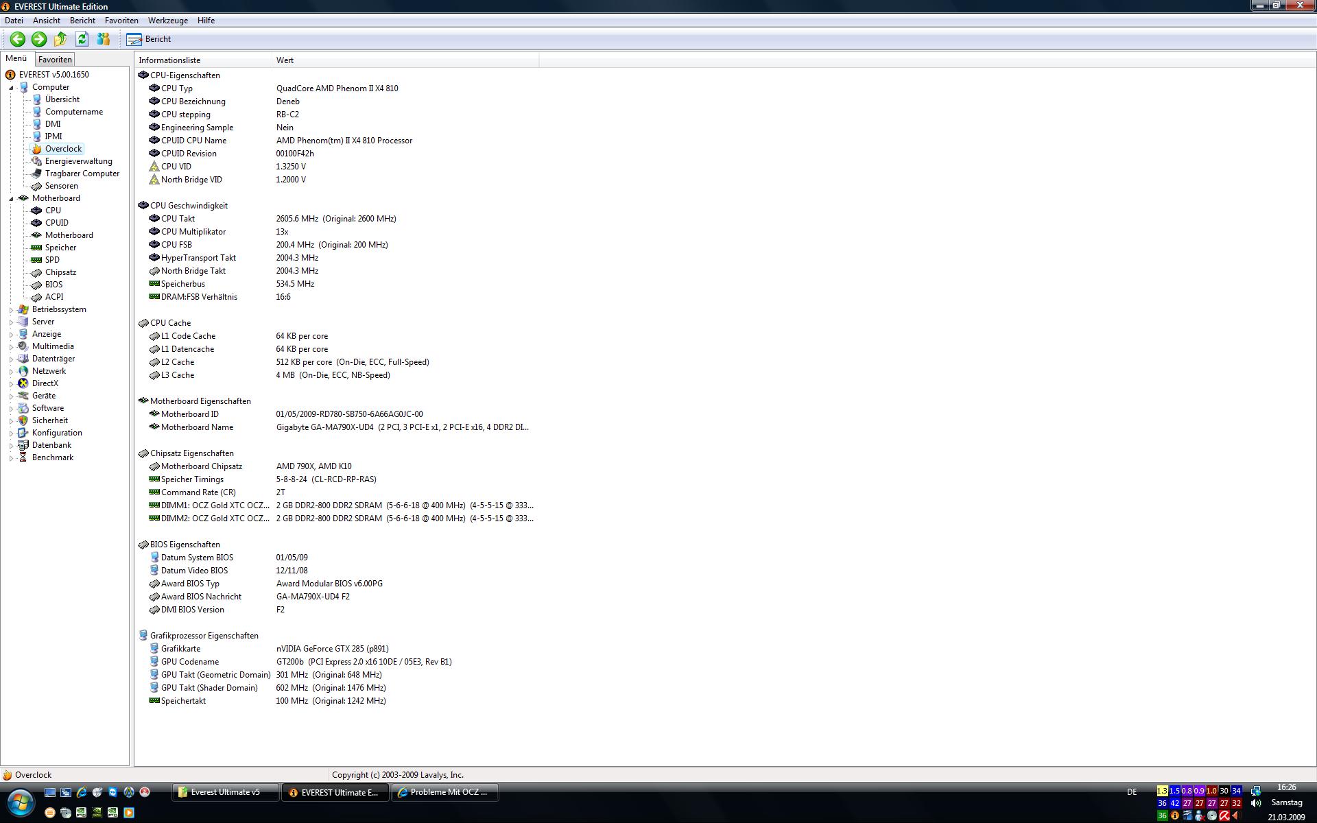

also ich habe den speicher mal von 400 auf 533 gestellt ohne was anderes einzustellen dann werden mir die 1066 angezeigt jedoch fehr mein pc dann nicht mehr hoch

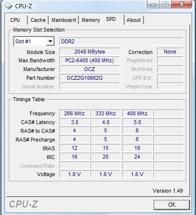

unter cpu-z werden die mir sogar nur als pc-6400 angezeigt

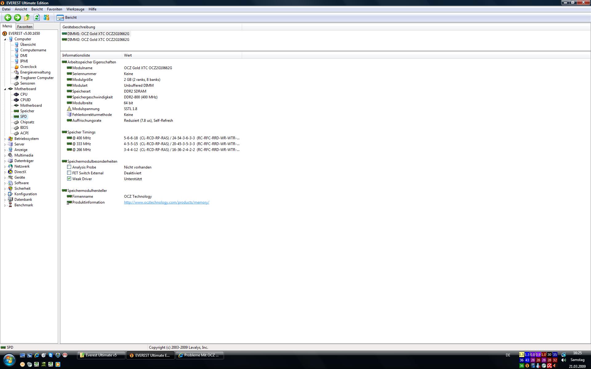

sind im bios jetzt mit 1066 eingestellt auf RAM 2,1V, NB/MCH 1,4V jedoch werden sie immer noch bei cpu-z und everest so angezeigt
