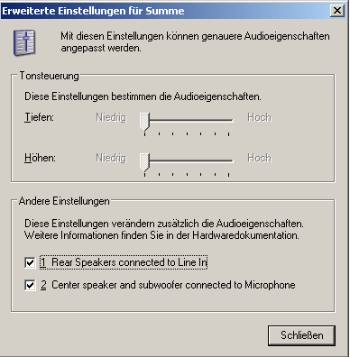

Geh mal aufs Symbol der Lautstärke, öffne sie und sieh in den erweiterten einstellungen nach, ob da evtl steht, was auf dem Bild zu sehen ist. Evtl musst Du in den Optionen die erweiterten Einstellungen sichtbar machen. Kannst ja mal testen wie es sich verhält, wenn Du da etwas änderst (wenn da diese Einstellungen sind).
