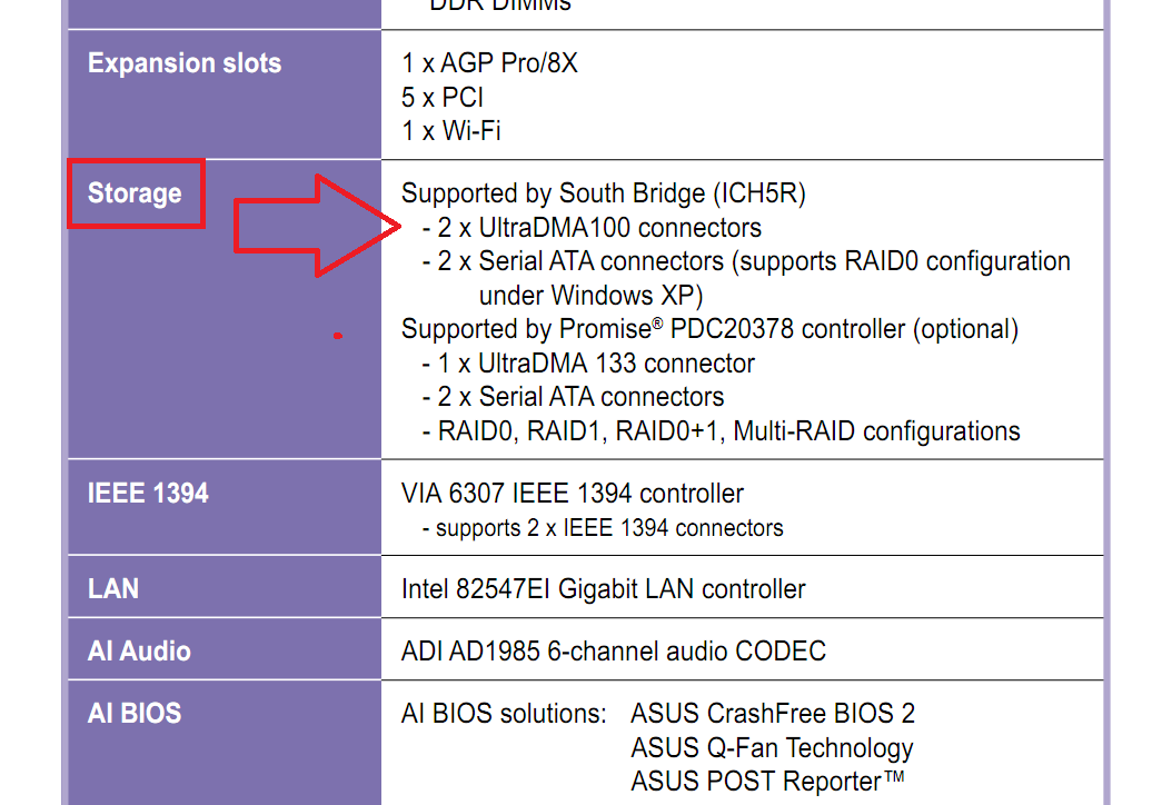

dein Board ASUS P4 C800 /E-Deluxe besitzt :
2 x Serial ATA Anschlüsse an der Southbridge INTEL ICH5R
diese Anschlüsse sind nur kompatibel mit RAID 0 ! und
2 x Serial ATA Anschlüsse am PROMISE Controller PDC20378
diese Anschlüsse sind kompatibel zu RAID 0, RAID 1, RAID 0+1 und MULTI RAID.
Werden diese Anschlüsse durch die Geräte belegt, muss der PROMISE TREIBER im Windows 7 Setup via F 6 eingebunden werden. Und einen solchen gibt es leider für Windows 7 nicht.

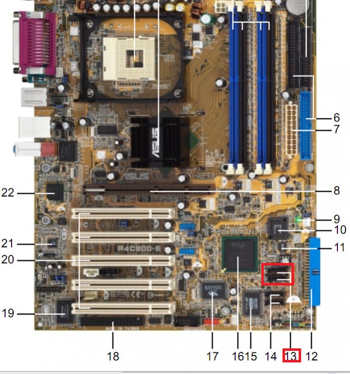

Die SATA PORTS (Abb. 13 im BILD) sind für den INTEL Controller SOUTHBRIDGE (Abb. 16).
Die SATA PORTS (Abb. 14 im BILD) für den Promise Controller. Der veraltete und nicht mehr verbaute Promise Controller Chip ist im BILD in Abb. 15 zu sehen.

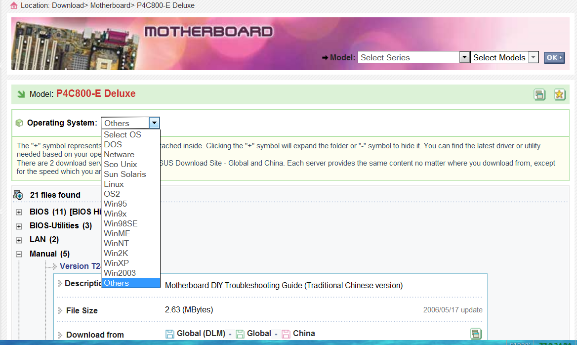

ASUS supported das Board weder für VISTA noch für Windows 7. (siehe Bild 2).

Wichtig wäre dann nur, das die Festplatte
1. an einem INTEL PORT (Abb. 13 im BILD) angeklemmt wird und die PORTS im BIOS auf IDE eingestellt wurden,
2. eine ACTIVE markierte und leere Partition aufweist.
Also von Windows 7 Setup am INTEL PORT erkannt wird.

Es sollte möglich sein, das die Systemplatte an einen INTEL PORT (Abb. 13) und die PORTS im BIOS mit Einstellung auf IDE angeklemmt wird, Windows 7 zu installieren.
