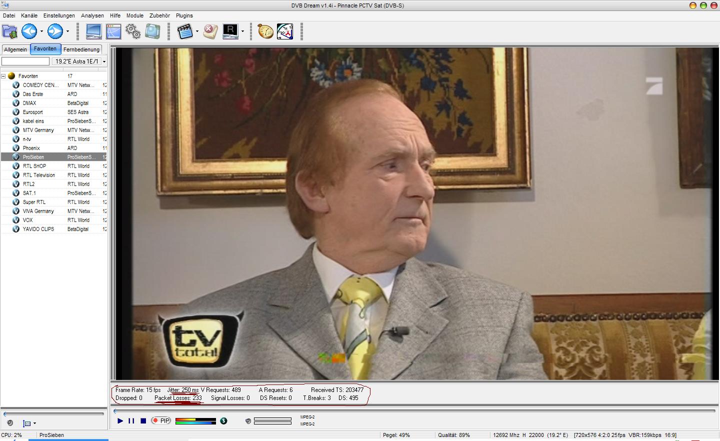

ich habe seit einiger Zeit folgendes Problem:
Meine Pinnacle Karte hat Probleme Programme vom Pro7/Sat.1 Transponder zu empfangen. Egal mit welcher Original oder Alternativsoftware; die Sender ruckeln was das Zeug hält.

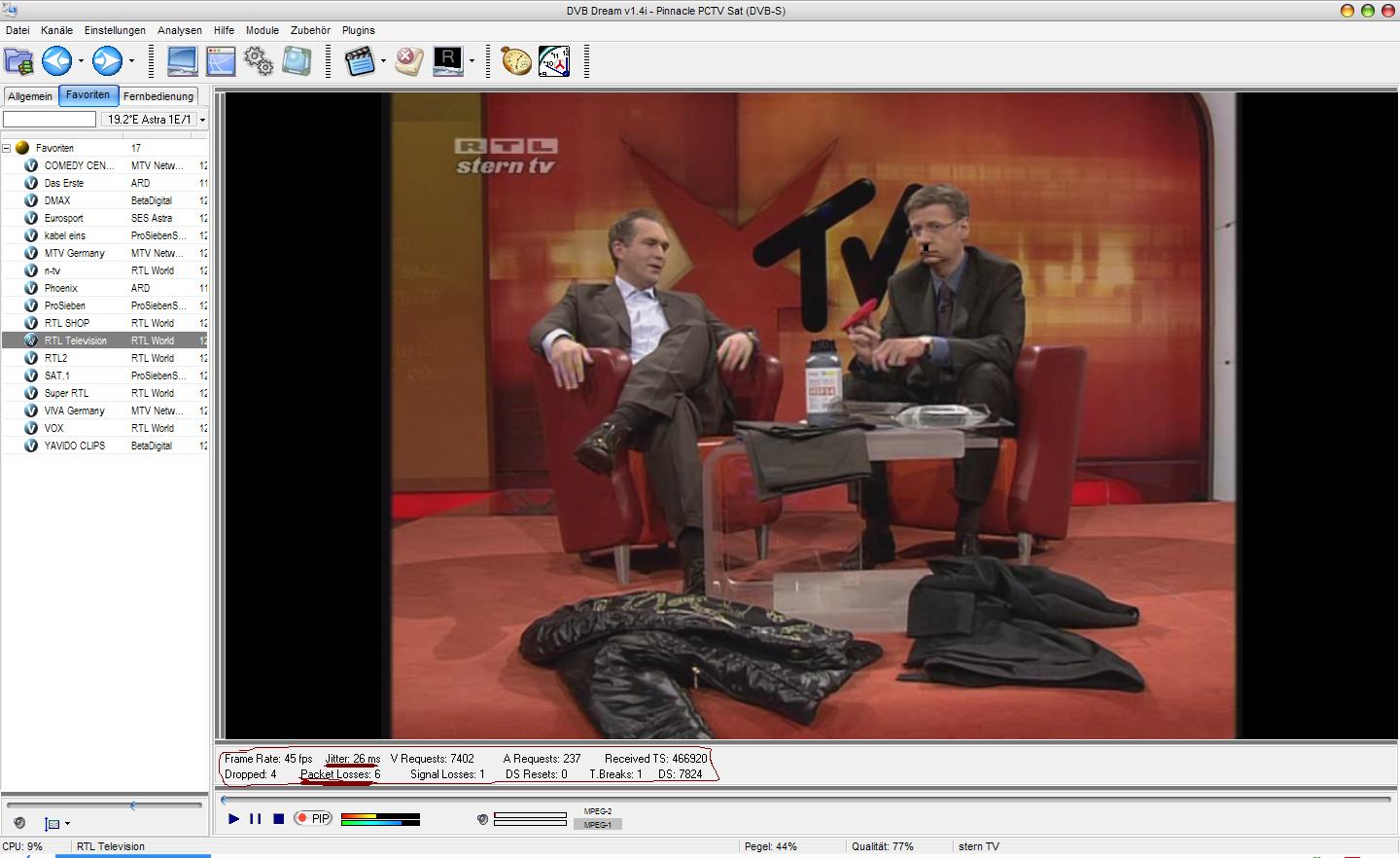

Jetzt hab ich mit DVBdream eine Entdeckung gemacht: unter Jitter wird eine extrem hohes Zeitintervall angezeigt und es werden ständig Packete verloren. Zum Vergleich ein Funktionierender Sender anbei. Zusätzlich kann ich noch sagen, dass es wohl nicht an der Schüssel oder am LNB liegt da an der Schüssel noch der normale Fernseher hängt bei dem die Probleme nicht auftreten.
Wie kann ich das Problem lösen?
MfG Toffel
PS: bei Wikipedia hab ich folgendes gefunden weiß aber nichts damit anzufangen:
Jitter kann auch bei der Aufzeichnung von Fernsehsignalen auf Videorekordern entstehen. Hier wird der Jitter durch mechanische Toleranzen verursacht. Häufig erscheinen diese Fehler als ein Wackeln des Bildes.
hi
sehe das der singal auf 40% ist
versuch mal die schüssel zu richten das du auf 75-80% signal kommst
