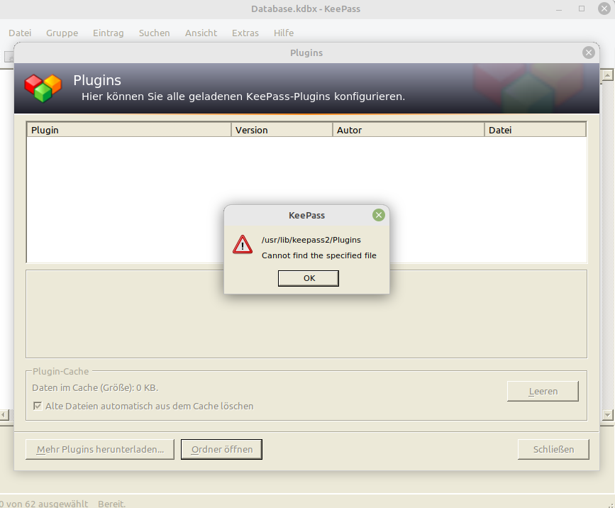

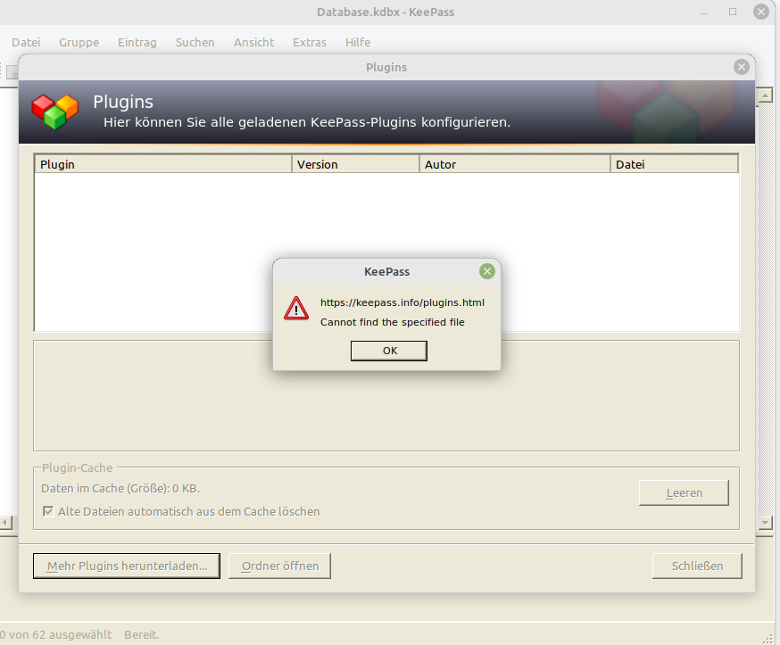

Hallo, bei mir lassen sich in KeePass2 unter LinuxMint 20.4 weder der Plugins-Ordner noch die Seite https://keepass.info/plugins.html aus KeePass2 öffnen, s. Screenshots. Was könnte das Problem sein?
Gruß Teuti

Dennoch die meldung sagt das er eine webseite nicht erreichrn kann, kannst du diese via browser öffnen?
Moin, moin,
ja die Webseite lässt sich öffnen und auch das Verzeichnis existiert und lässt sich in MC oder im Dateimanager öffnen.

KeePass2 ist unter Linux mit Plugins zu nervig. Das ganze ist in C# geschrieben und braucht unter Linux Mono. Die meisten Distributionen pflegen die Paketevon KeePass2, dessen Plugins noch Mono wirklich gut. Also fängst man dann an kompatible KeePass2, Plugins und Versionen von Mono auf seinem System selbst pflegen zu müssen.
KeepassX wird nicht weiter entwickelt. KeepassXC schon.
Die Entwickler schieben es auf Mono:
https://sourceforge.net/p/keepass/discussion/329221/thread/61abbc1b7f/
Der Bugreport bei Mono ist als "fixed" geschlossen:
https://github.com/mono/mono/issues/19836
Du brauchst also neuere Mono Pakete.
Die je aktuellen Pakete gibt es hier: https://www.mono-project.com/download/stable/#download-lin
Wobei dieses mono Repo mit das schlimmste ist was ich je erlebt habe. Zeitnahe Updates selbst auf LTS Versionen von Ubuntu gab es quasi nicht. Die Repos selbst waren immer wieder kaputt (mal leer, mal falsche Keys, mal kaputte Abhänigkeiten, ...) und wie bei .Net üblich werden bei jedem Update alle Bibliotheken neu kompiliert und der Rechner in der Zeit sehr langsam (genau so scheiße wie unter Windows, ernsthaft).
Abgesehen davon, die Plugins musst du sowieso händig installieren oder KeePass2 als Root ausführen, da KeePass2 normalerweise nicht genügend Rechte hat, in den eigenen Pluginsordner zu schreiben.
Nochmal, KeePassXC ist echt stressfreier und kann Vieles was KeePass2 nur mit Plugins kann ab Werk.

Moin, moin @Piktogramm, danke für die Info. Ich werde mal schauen was ich mache, die Infos helfen mir weiter. Ja, mit dem aktuellsten Mono ist auch das zweite Problem behoben. Bisher war ich mit KeePass2 unter Windows sehr zufrieden, mal schauen wie es auf LinuxMint weitergeht, ist eh erstmal nur ein 2. System.
Danke nochmals, Gruß Teuti.
