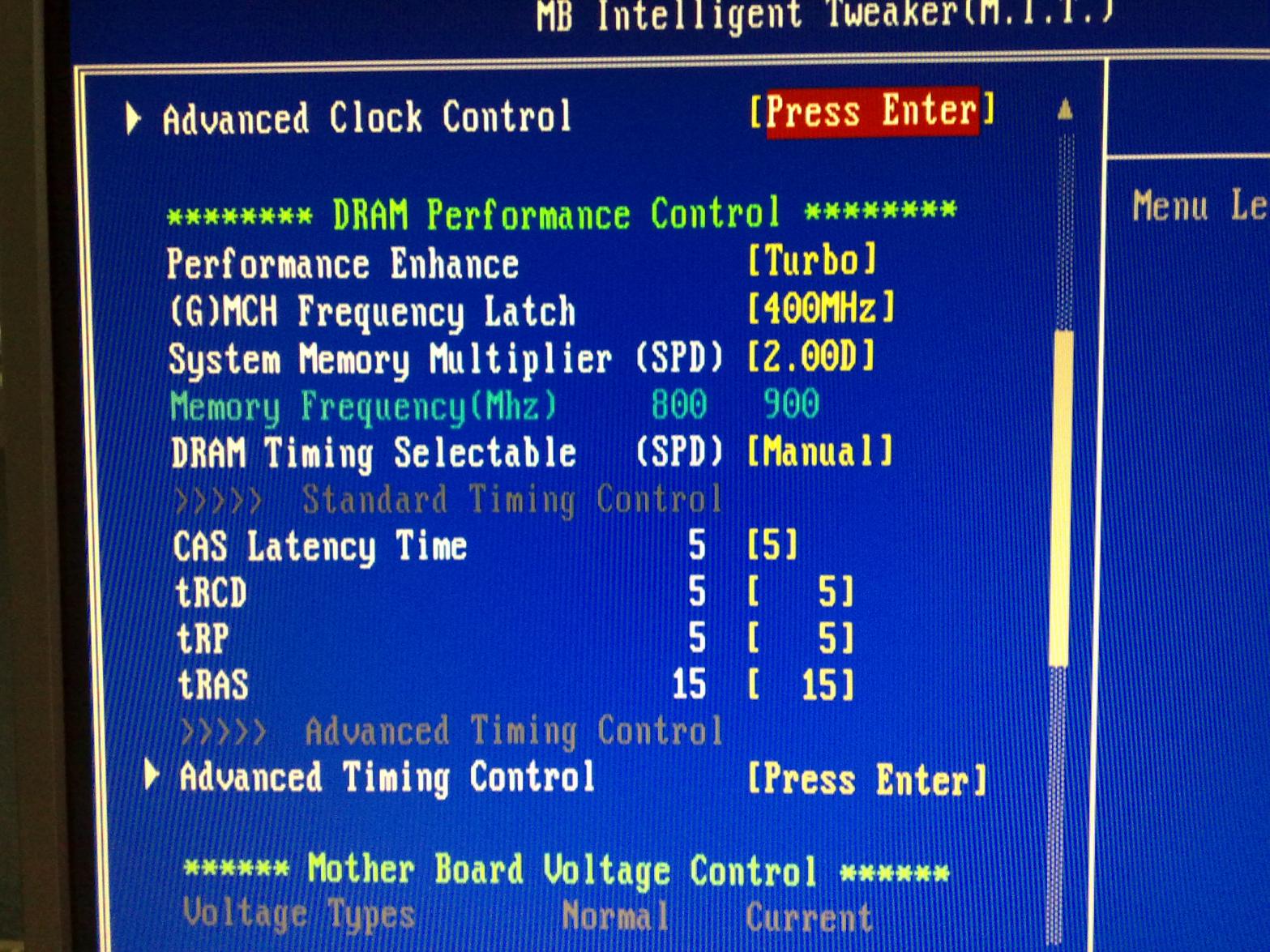

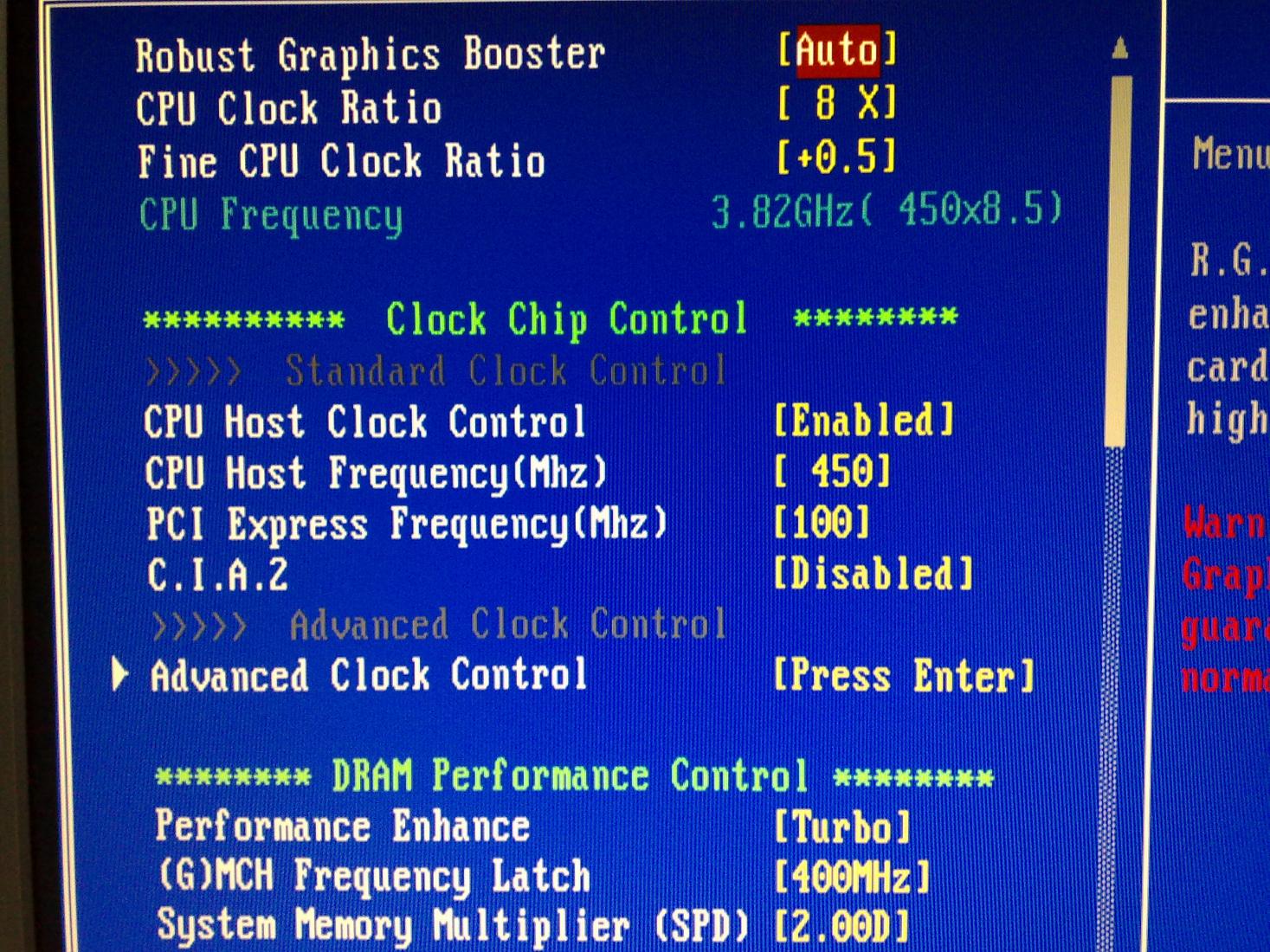

Mein Problem ist, das bei 3,83 Ghz alles ohne Probleme funzt Prime getestet über etliche Stunden, hat auch nie Ärger gemacht !
Das sind die Bilder wie alles Läuft !
Jetzt hab ich mich mal an 4,080 Ghz rangetastet, aber nach 3-5 Min Prime färbt sich ein thread rot oder es kommt ein bluescreen !
Es sollte doch Möglich sein den CPU auf dem vorgetesteten wert zu bekommen !
Ich glaube das event. der Arbeisspeicher Ärger macht, da er nichtmal als 1066 erkannt wird !

das sieht soweit doch recht gut aus. Die 4 Ghz sind mit der Cfg keine große Sache.
Wieviel Ram hast Du denn? Mehr als 4GB, also mehr als 2 Riegel?
FIndest Du die "Command Rate" für den Speicher? Diese sollte auf 2T stehen.
Auf 1066 wird so gut wie nie was erkannt, das is normal.
Zudem Du erstmal das Board ausloten solltest statt alles auf einmal zu takten. Dazu nimmst am Besten erstma den Multi auf 6 runter und stellst den Speicher auf 1:1, den kleinsten Teiler und gehts mit dem Board in 5er Schritten bis auf FSB 500 hoch.

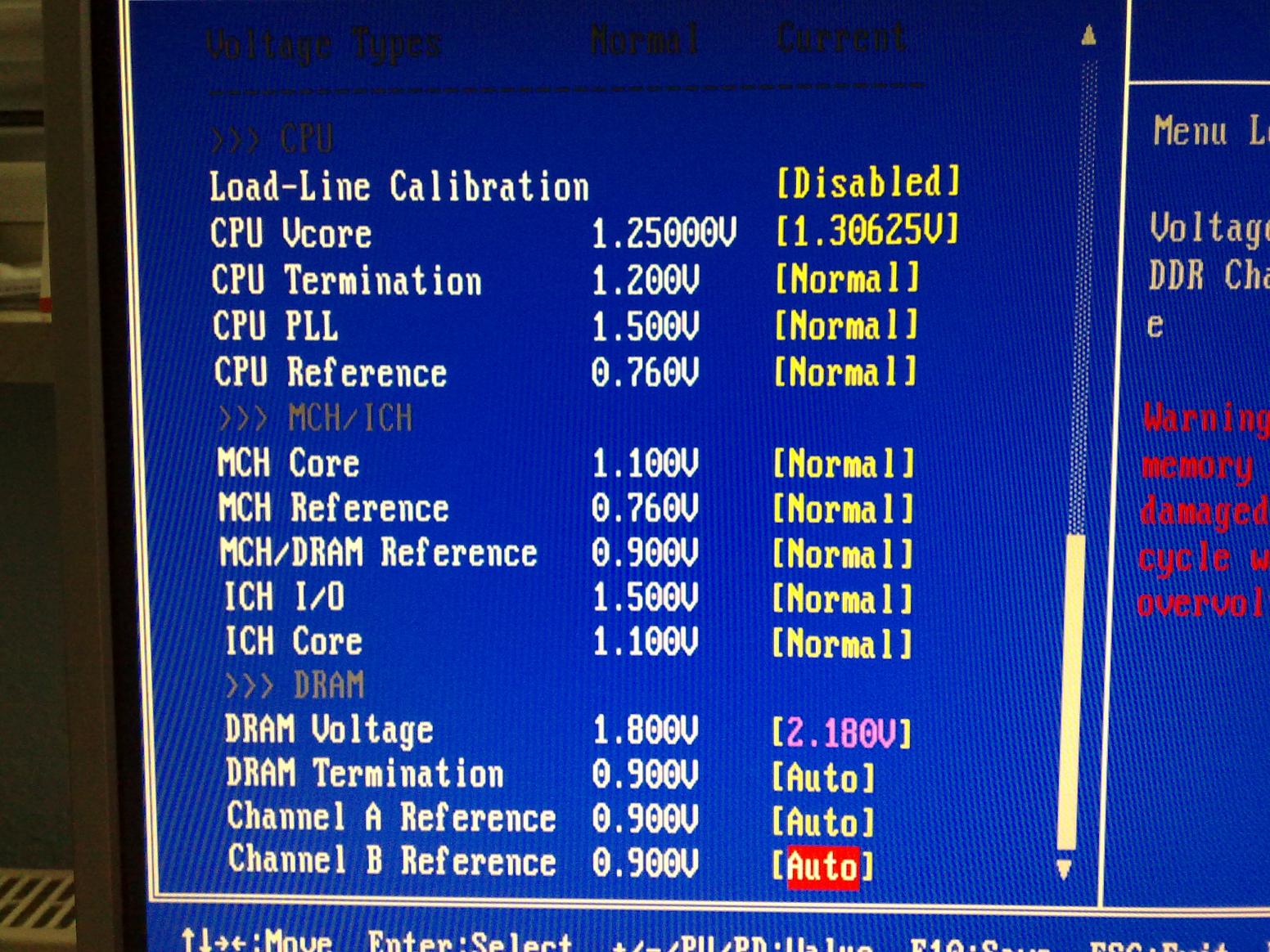

Dabei, wie gesehen, den PCI Takt auf 100 fixen. Was ist mit dem Vcore? Soll der 4Ghz bei 1,328 im Bios oder unter Load machen?
Da liegen nämlich begrifflich welten dazwischen......
Ich hab nur 4 GB als 2 Riegel ! Wo finde ich dieses command rate ? Also laut CPU-z ist es bei 2T !
Muss ich dazu irgendwas verstellen an den werten beim v Core oder mit den jetzigen einstellungen ?
Ich meinte gehört zu haben, das bei einem kleineren Multi weniger vcore benötigt wird, und wenn ich auf 4 ghz zusteuer könnter der wert jetzt doch so bleiben oder ?
wenn cpu z 2T zeigt, is alles roger. Lies bitte meinen Post genau und versuch, wenn es geht, die Fragen zu beantowrten.
4200 Mhz bei 1.328 unter 495 FSB, mehr angaben stand nicht auf dem zettel der dabei lag ! Auf der Homepage steht , das nie mehr als 1,34 Vcore eingestellt wird ! was genau kann ich auch nicht sagen, ich würde verstehen das es sich auf den vcore im Bios bezieht !
ok, das ist wichtig, da die Load Line Calibration aus ist udn somit ein starker Vdrop entsteht. ( Ist auch besser so -> Intelspecs)
Von Etwa Bios 1,3 auf 1,21Vcore. Würde bedeutet das im Bios etwa 1,4Vcore anliegen würden, wenn es heißen würde 492 FSB mit 1,328 Load Vcore.
Generell sollte man Einstellungen nicht adaptieren und lieber selber ermitteln. ( Ich spreche nicht von der CPU)
Ich rate Dir, den prozzi erstmal auf Multi 6 zu stellen und das Mainboard auf fsb 500 stabil zu bekommen.
Die CPU kann nur so gut laufen wie das verwendete Board. Dieses hat sich offensichtlich geändert, also wäre es kein Wunder, wenn du weniger oder mehr erreichen würdest.
