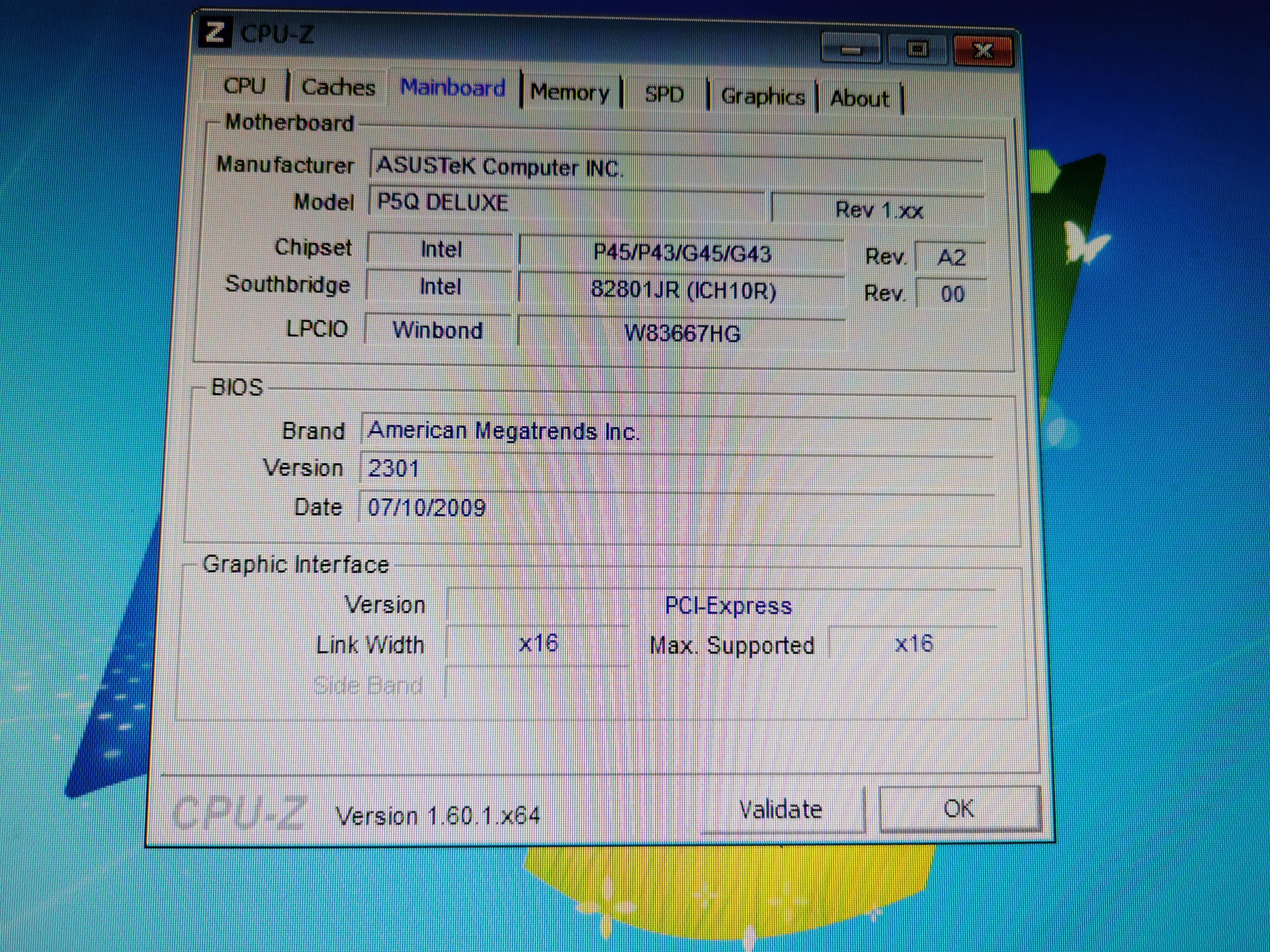

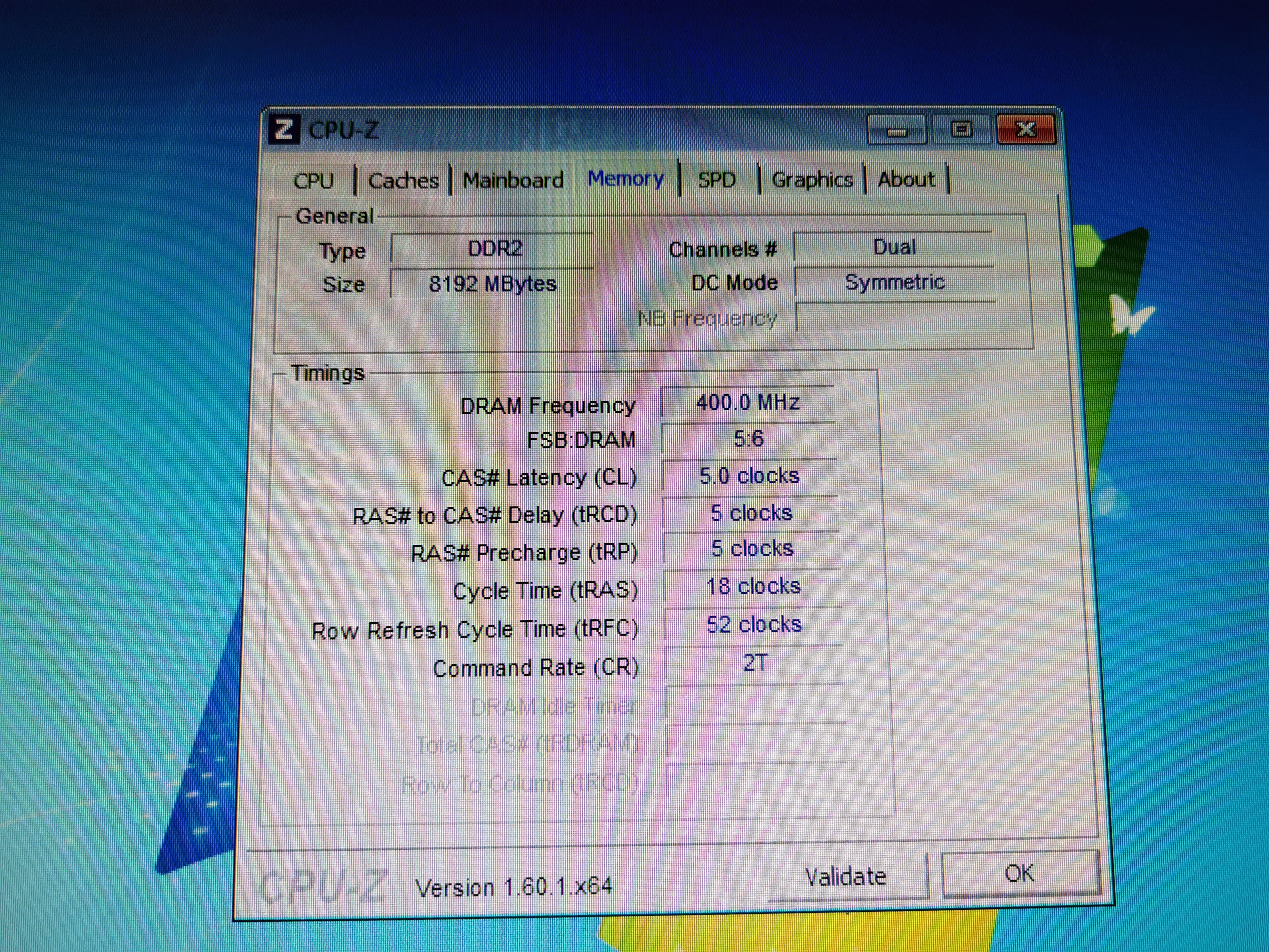

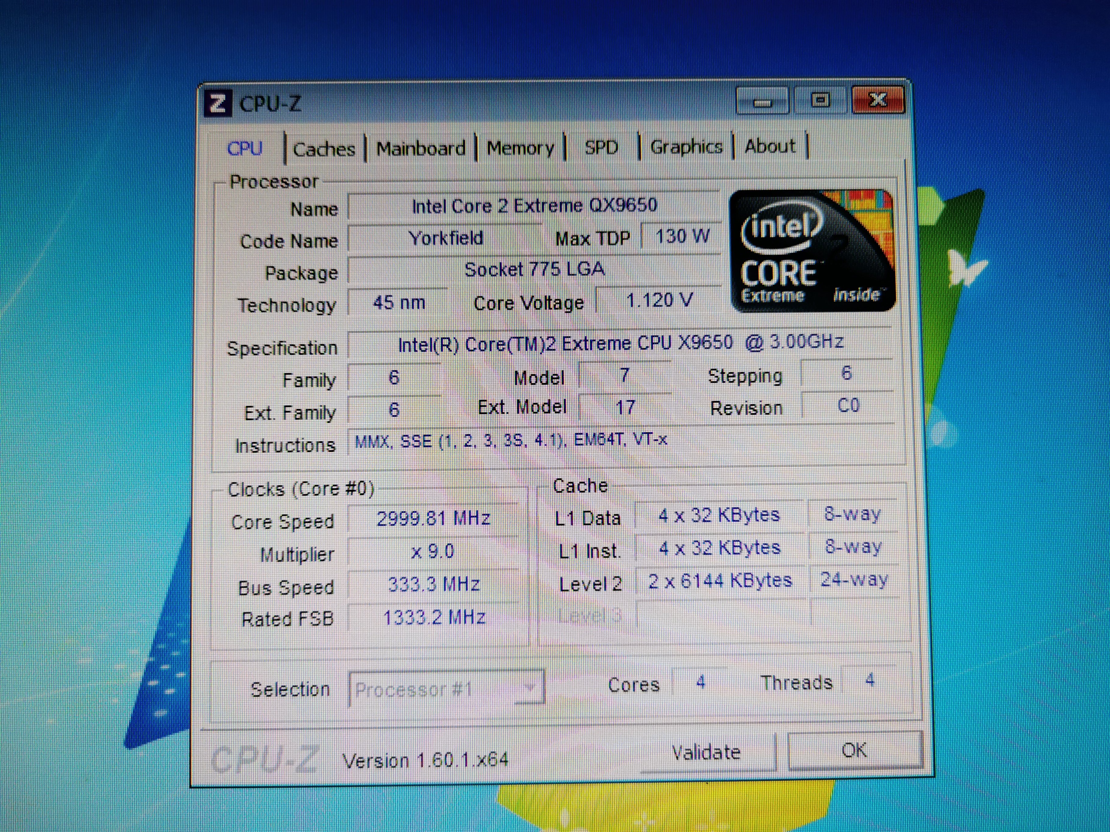

Mach mal bitte Screenshot von CPU-Z "Reiter CPU, Memory & SPD" und von GPU-Z.

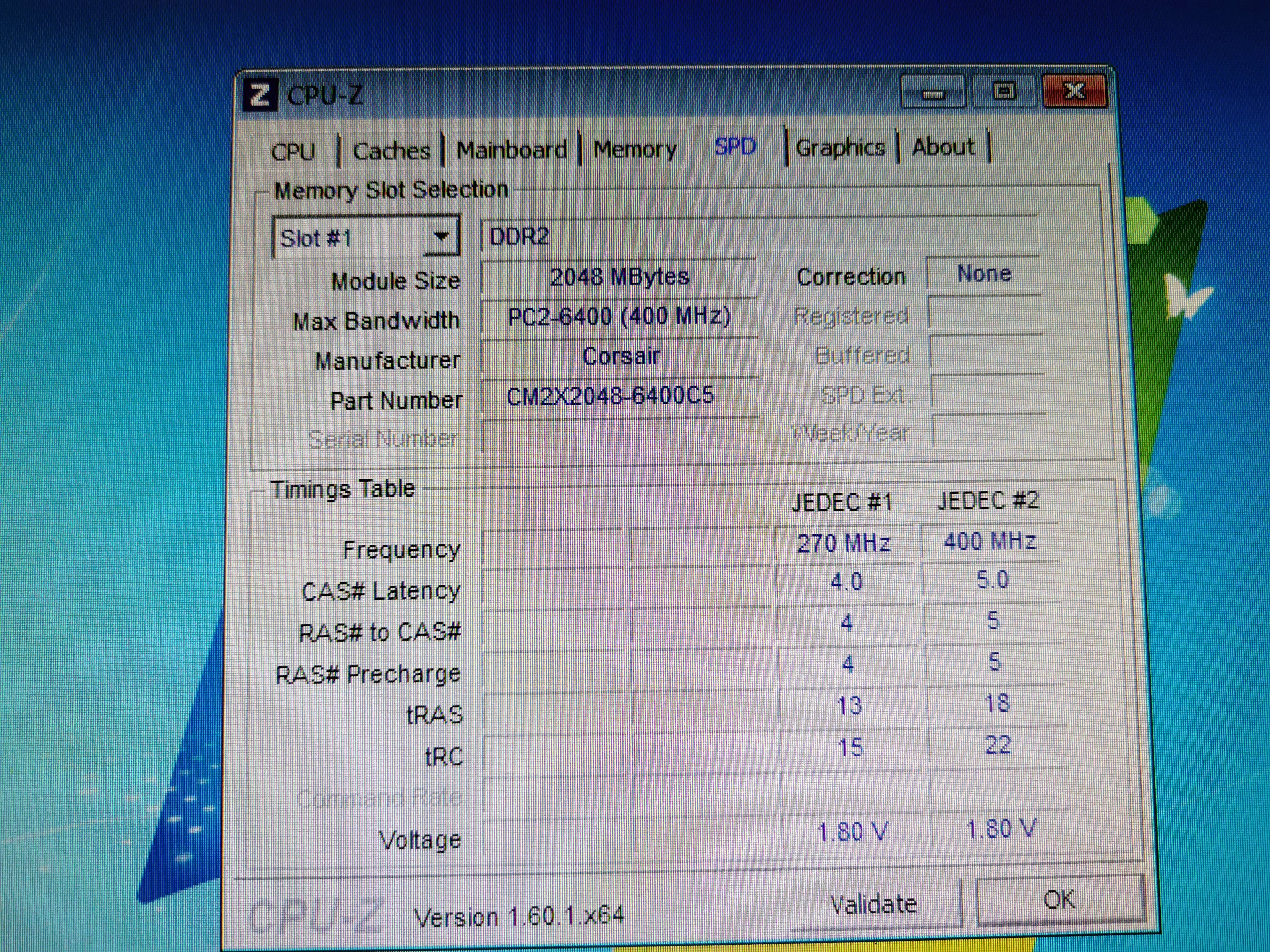

Alles die gleichen ramsticks. Corsair extreme 2 800mhz.

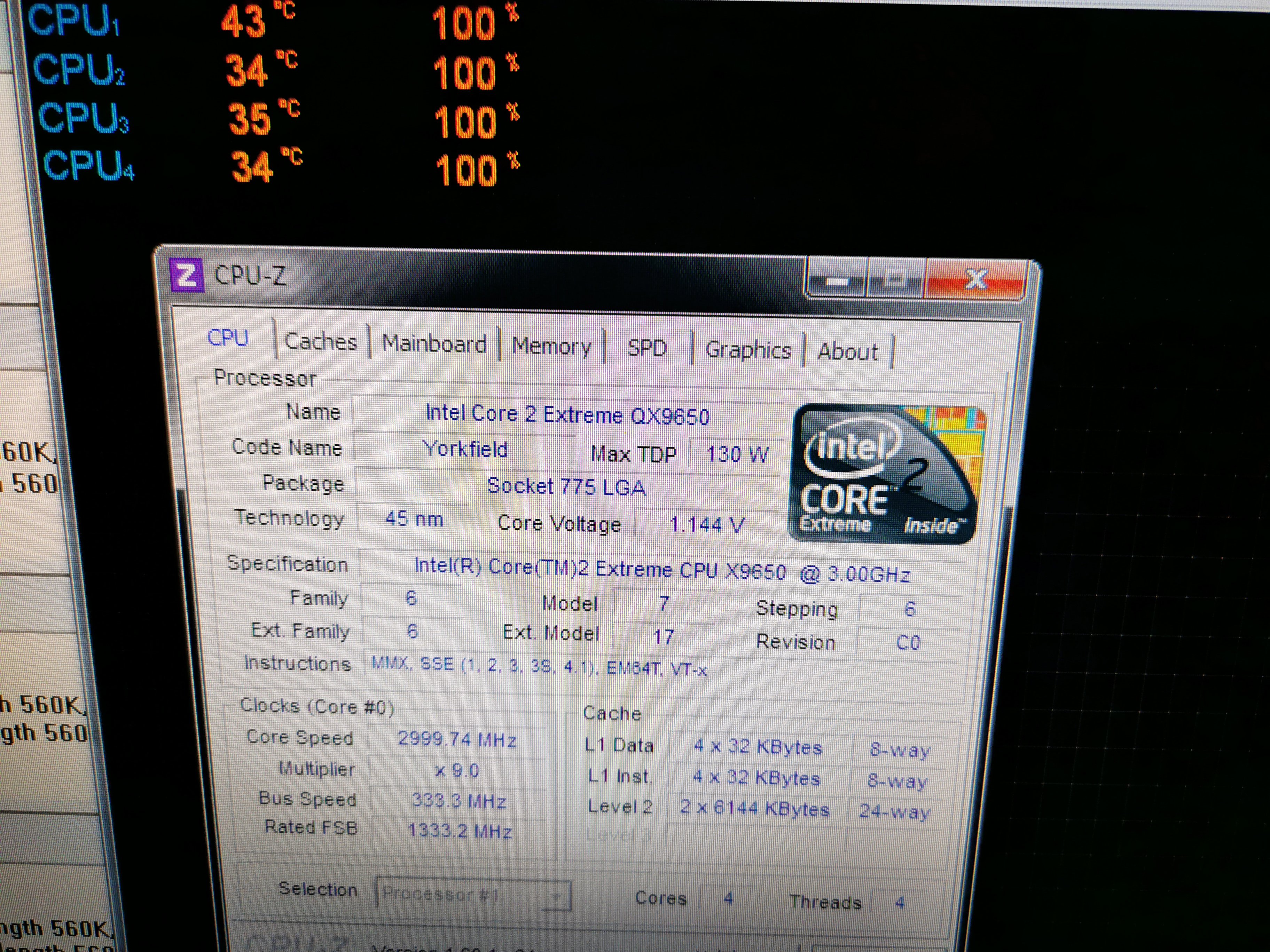

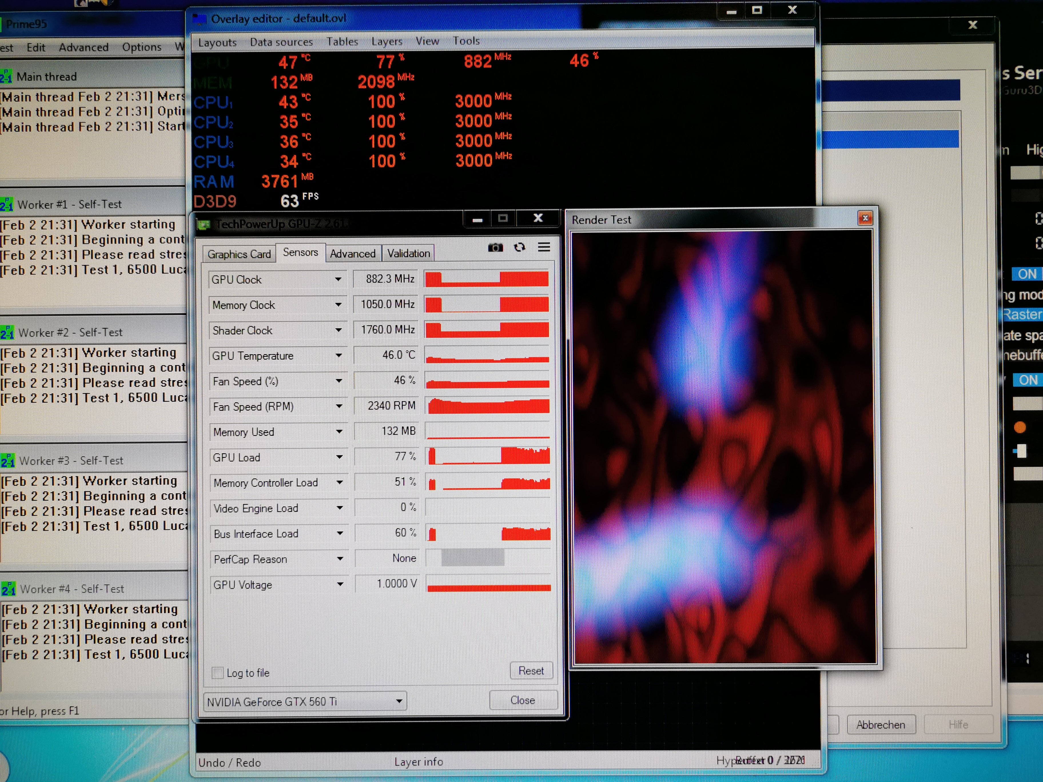

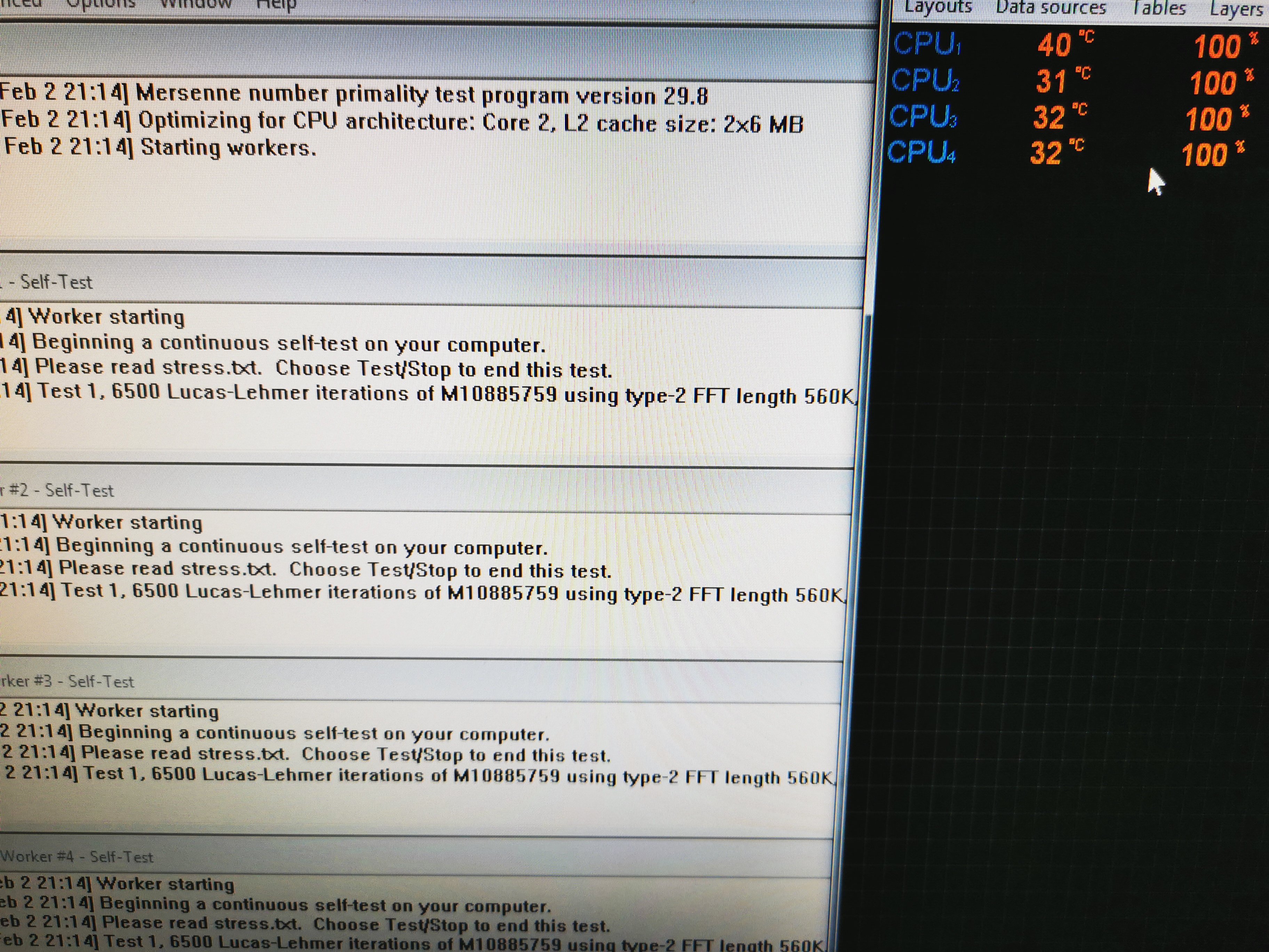

Furmark habe ich noch nicht getestet. Prime läuft seit etwa 20min. Hwinfo oder Core temp konnte ich nicht ausführen. Hwinfo sagt es fehlt kb4417.... Und core temp das der Treiber nicht geladen werden kann.
Habe es über das Afterburner plugin jetzt laufen und prime 95 dabei!
Unter last hat die CPU 1,144v! Siehe letztes Bild.

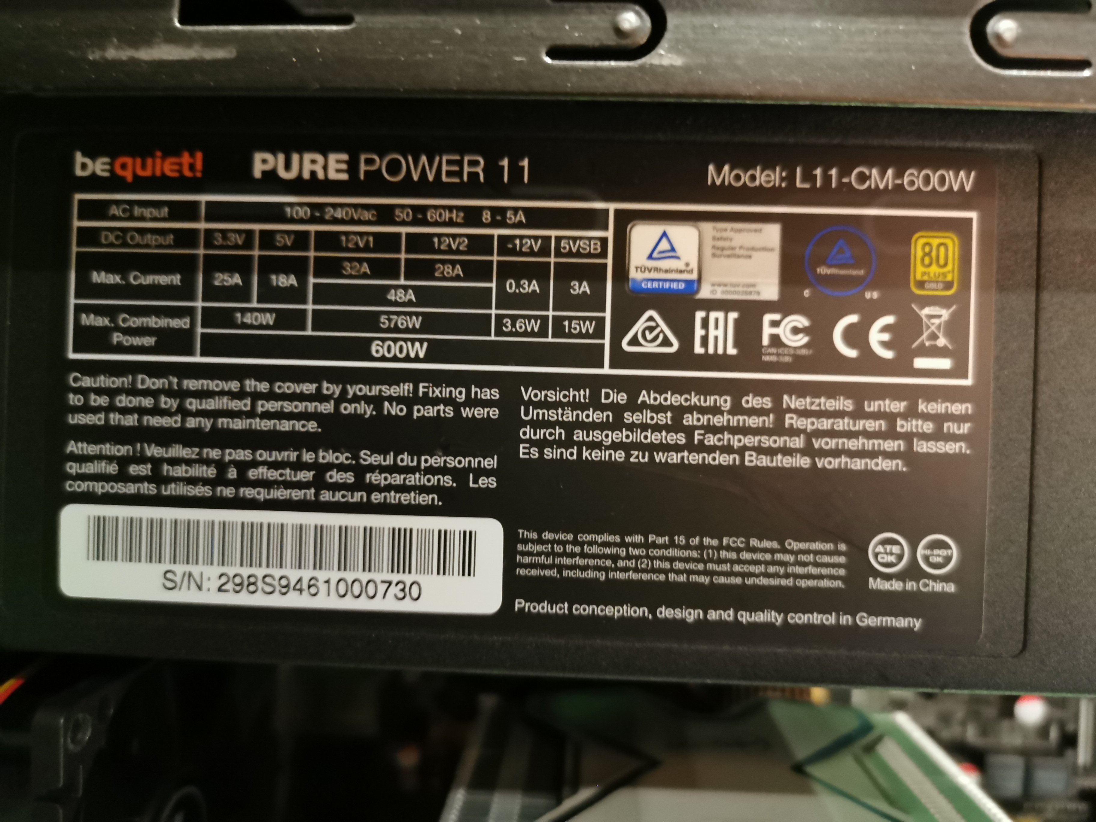

Netzteil ist ein 600 Watt be quiet.

Ram timings sowie auch FSB läuft richtig. Sind es exakt 4x die gleichen Module?
Da es Vollbestückung ist, würde ich als Test mal 1,85V bei den Rams manuell setzen. Vollbestückung zieht gern etwas mehr Saft. Ist auch unkritisch, meine G.Skills F2-DDR2 1066er liefen damals mit 2,1V.

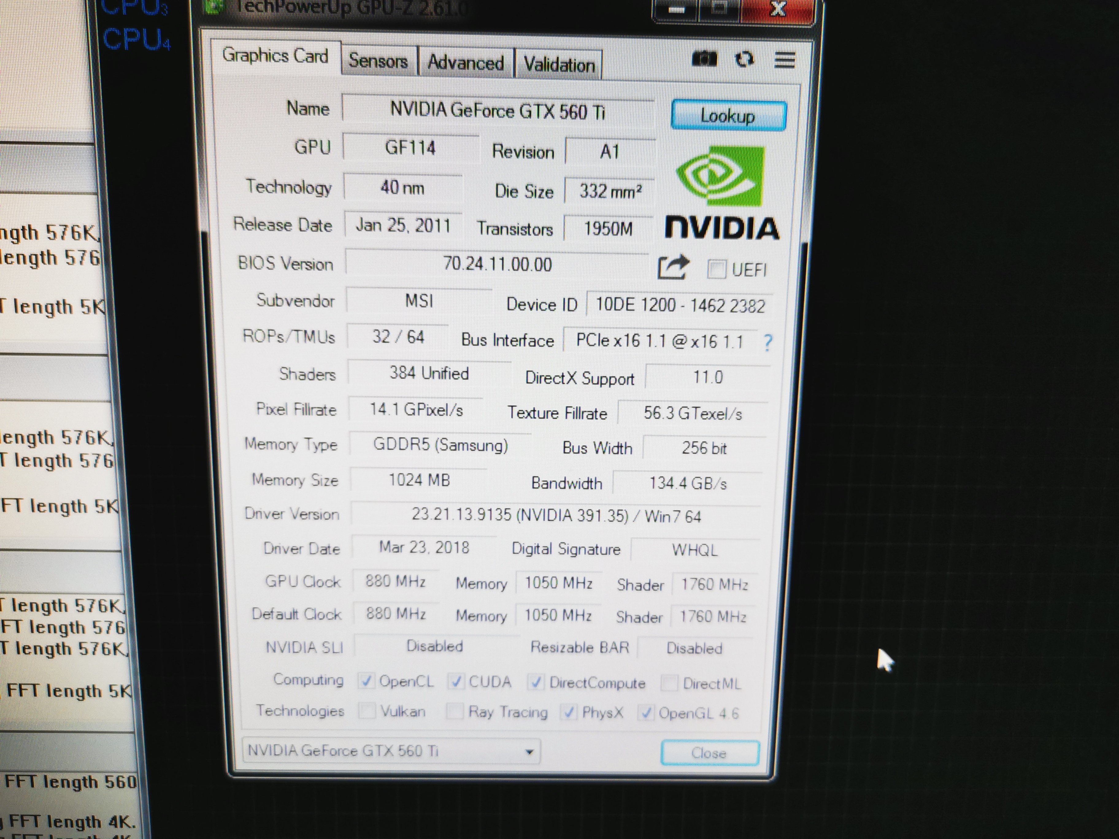

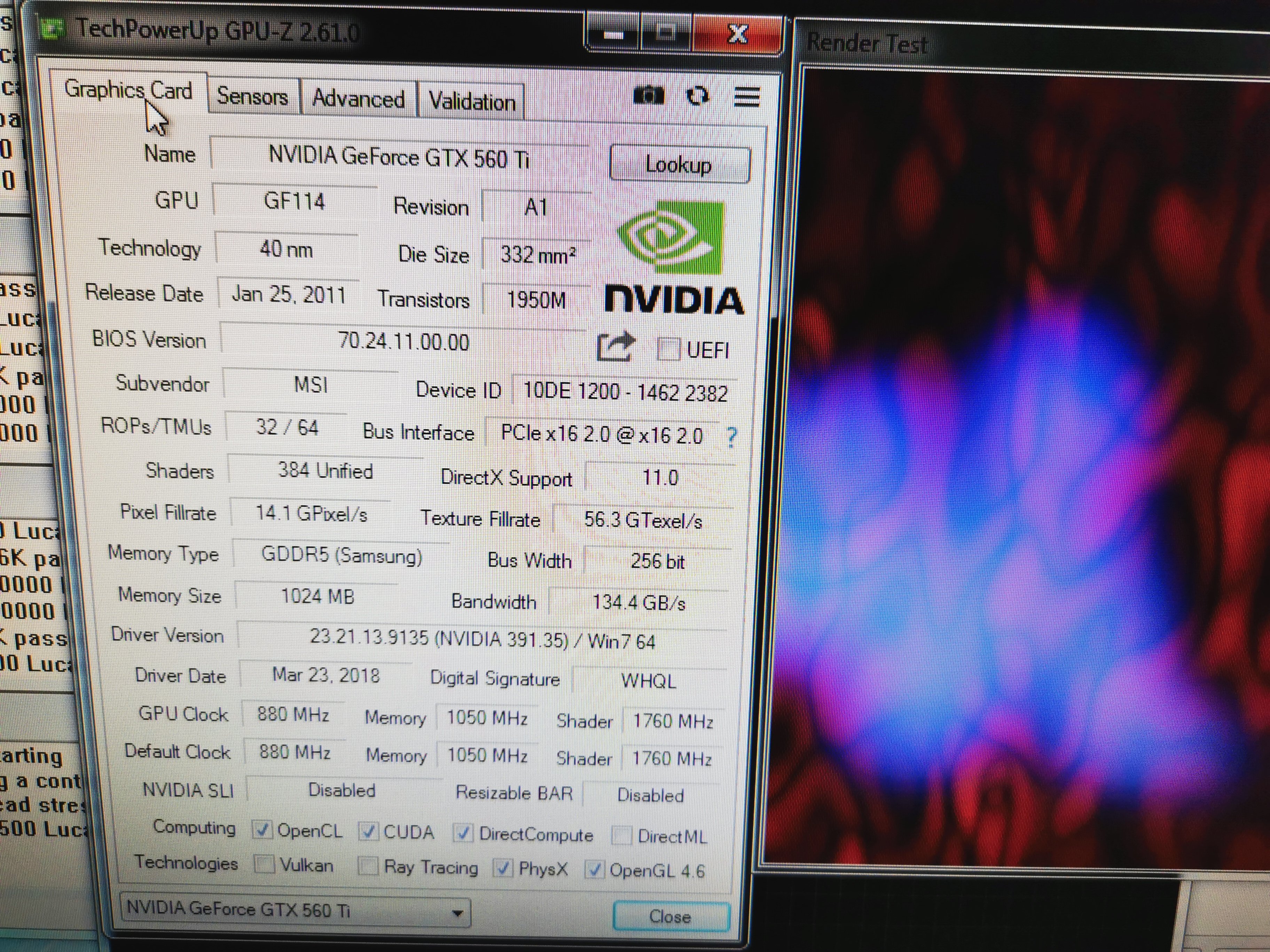

GPU-Z fehlt noch, ob die Grafikkarte auch mit 2.0 x16 angebunden ist.
Drück bei dem "roten Pfeil" in meinem Screen mal hinten auf den Button ? und beobachte ob sich dies in @x16 2.0 ändert.
Dort sollte eigentlich (wenn korrekt angebunden) PCIe x16 2.0 @ x16 2.0 stehen.

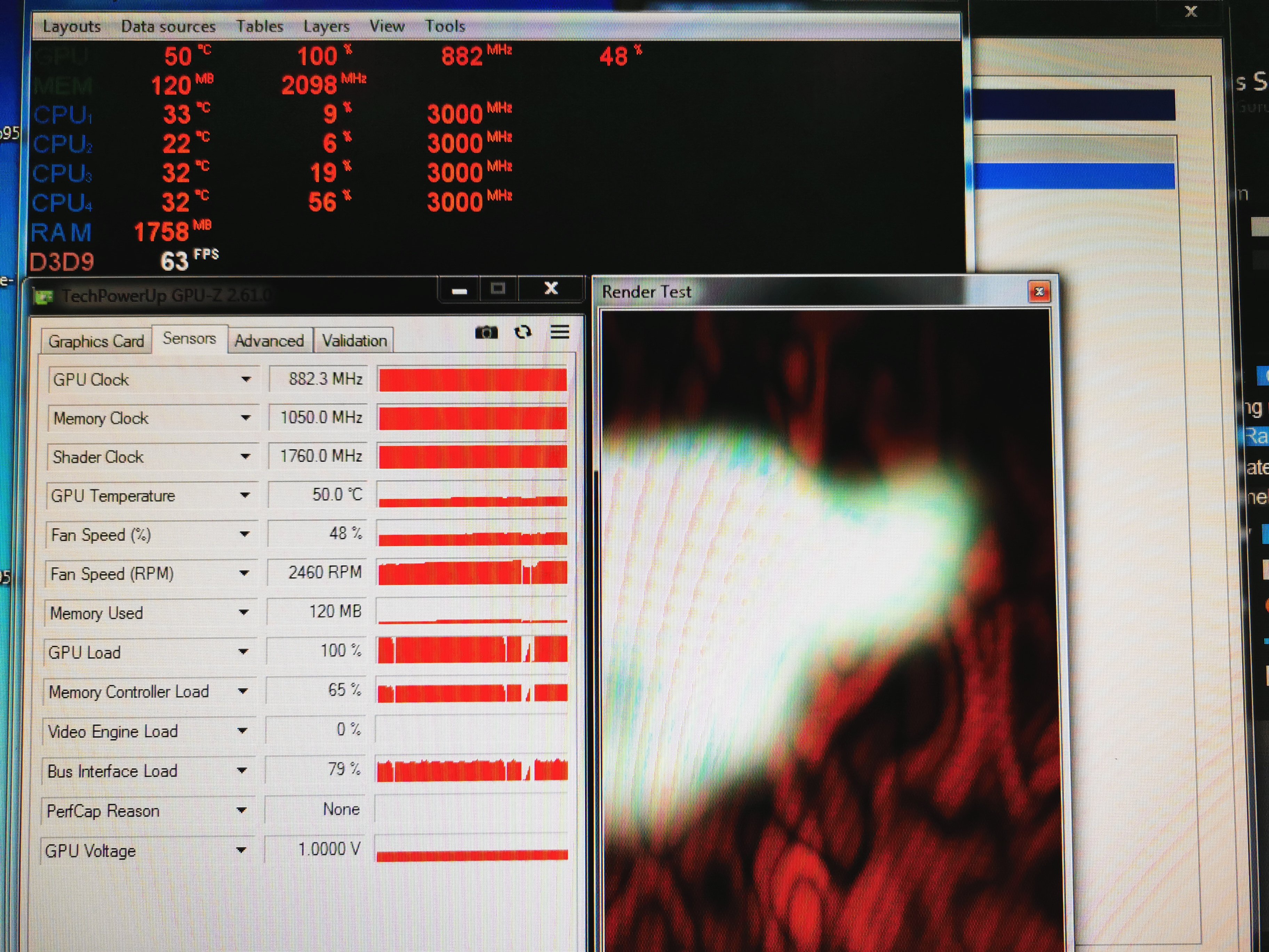

Ich lasse jetzt p95, mit dem GPU-z bench zusammen laufen. Furmark lade ich morgen mal runter.
Die Temps sehen für mich in Ordnung aus.

Ja die Temps sind völlig ok, Intel gibt bei der TCase 64,5°C an. Ja der Speicher kann unter Umständen dazu führen. Du fährst Vollbestückung. Wenn die Ram voltage, da nicht manuell gesetzt wird, zickt das Asus gerne rum.

Ok Graka läuft auch korrekt mit @ x16 2.0, auch hier alles korrekt.

Was eventuell sein kann, immer noch Netzteil reicht zwar aber (Alters bedingt). Sterbende Elko's, PCH schwächelt langsam, oder CPU braucht mehr Feuer, oder die NVidia verabschiedet sich allmählich. Mal was in diesem Post geschrieben wurde testen.

Dein VCore kommt mir zu niedrig vor. Wenn die unter Last wirklich nur 1,14V hat, scheint mir zu niedrig.
Mein Q9650 lief oc'ed bei 3,75 GHz mit 400 statt 333er Takt, sprich FSB 1600 statt des originalen 1333er.
Da es sich hierbei um oc handelte, nuckelte die CPU gut 1,3V unter Last.
Bedenke die VID die Du im BIOS einstellst, ist nicht die VCore die Dir unter CPU-Z angezeigt wird.
Bei Last sinkt die nochmals ab. Bei eingestellten 1,3V, wird dir so "wahrscheinlich" 1,26V in CPU-Z angezeigt.

Ich checke das morgen nochmal nachdem ich alle Treiber installiert habe und CSS gestartet bzw. getestet habe. Eventuell habe ich es ja mit dem OC gut getroffen.
Die install von Windows lief jedenfalls ordnungsgemäß ab und bei hwinfo gibt es keinen Fehler mehr beim Öffnen.
Aber kurios war gestern, dass Prime gut 3 Stunden stabil lief mit den Stock settings im Bios!
Naja sei es drum. Morgen teste ich mit dem OC nochmal und lass Memtest mal laufen!
@st.s
Mit welcher Prime Version hast Du das getestet? Empfehlung maximal Version v26.6 denn die hat noch keine AVX instruction set. Bei testen mit Memtest bitte Version Memtest86 ohne + am Ende und nicht unter Windows testen. Mach dir nen Bootstick und starte davon. Wenn Windows läuft spricht es nicht den ganzen RAM an.
Was eventuell helfen kann, wenn Du schon oc'st, was ja nicht genannt wurde ;) kannst Du auch mal FSB 400er Takt einstellen, statt des originalen 333er Takt. Die CPU mal fest fixieren und kein OC setzen.
Sprich CPU "stock" 3GHz, FSB400, Ram 1,85V, Strap 1:1.
Ich weiß nicht wie der QX9650 darauf reagiert, jedoch bei meinem Q9650 war es damals so das er dadurch wesentlich kühler lief, als mit 33er Bustakten. Das kannst Du nur testen. Jedes Sample verhällt sich völlig anders.
Was eben falls helfen kann, die 4 Primär Timings des Ram's nicht AUTO erkennen lassen, sondern manuell festhalten. (Beispiel 1066er RAM's mit 5-5-5-15) festnageln. Dies ist nur ein Beispiel, die Werte stehen "fast immer" auf den Rams selbst. Die sekundär Timings kannste auf AUTO stehen lassen.
Eventuell hilft das auch schon. Wenn das immer noch nicht hilft, teste nur mit 2 Rams A oder B Slot. Eventuell hat auch eine Rambank einen weg.

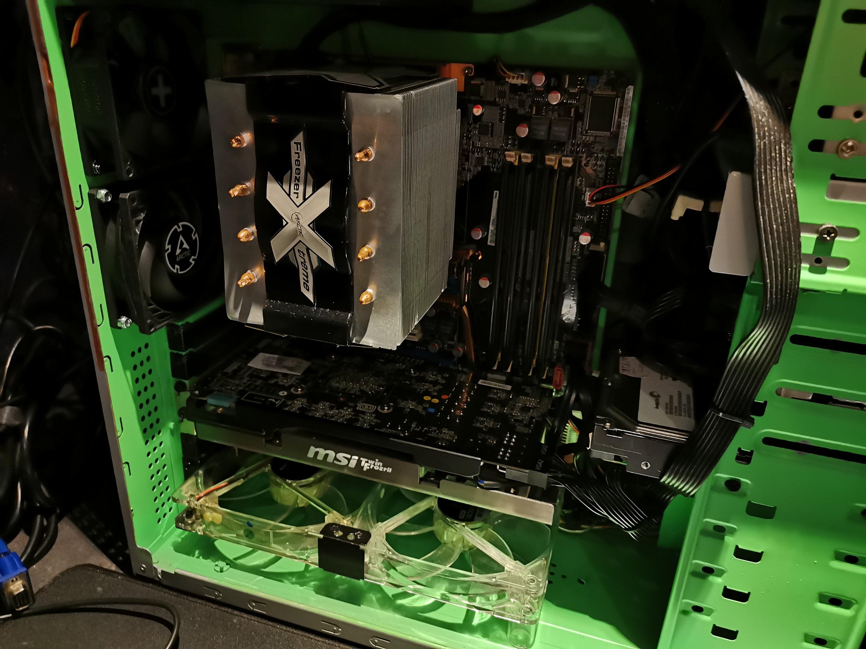

Achte dabei auf deine Kühlung, der P45 wird mit erhöhtem Ram- und Bustakt sehr warm!
