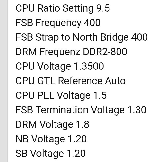

Also ich habe für den ersten Test mal diese Werte übernommen (siehe Bild) ! Nur statt 9,5 auf 9 festgelegt. LLC habe ich deaktiviert und Vid steht auf Auto.
Das läuft auch erstmal soweit stabil ohne jetzt große Tests gemacht zu haben. Eingehende Tests werde ich aber noch machen! Ich denke heute Abend werde ich schaffen mich dran zu setzen! Ich werde dann die entsprechenden Versionen von Prime und Memtest (auf einem Stick) nutzen!

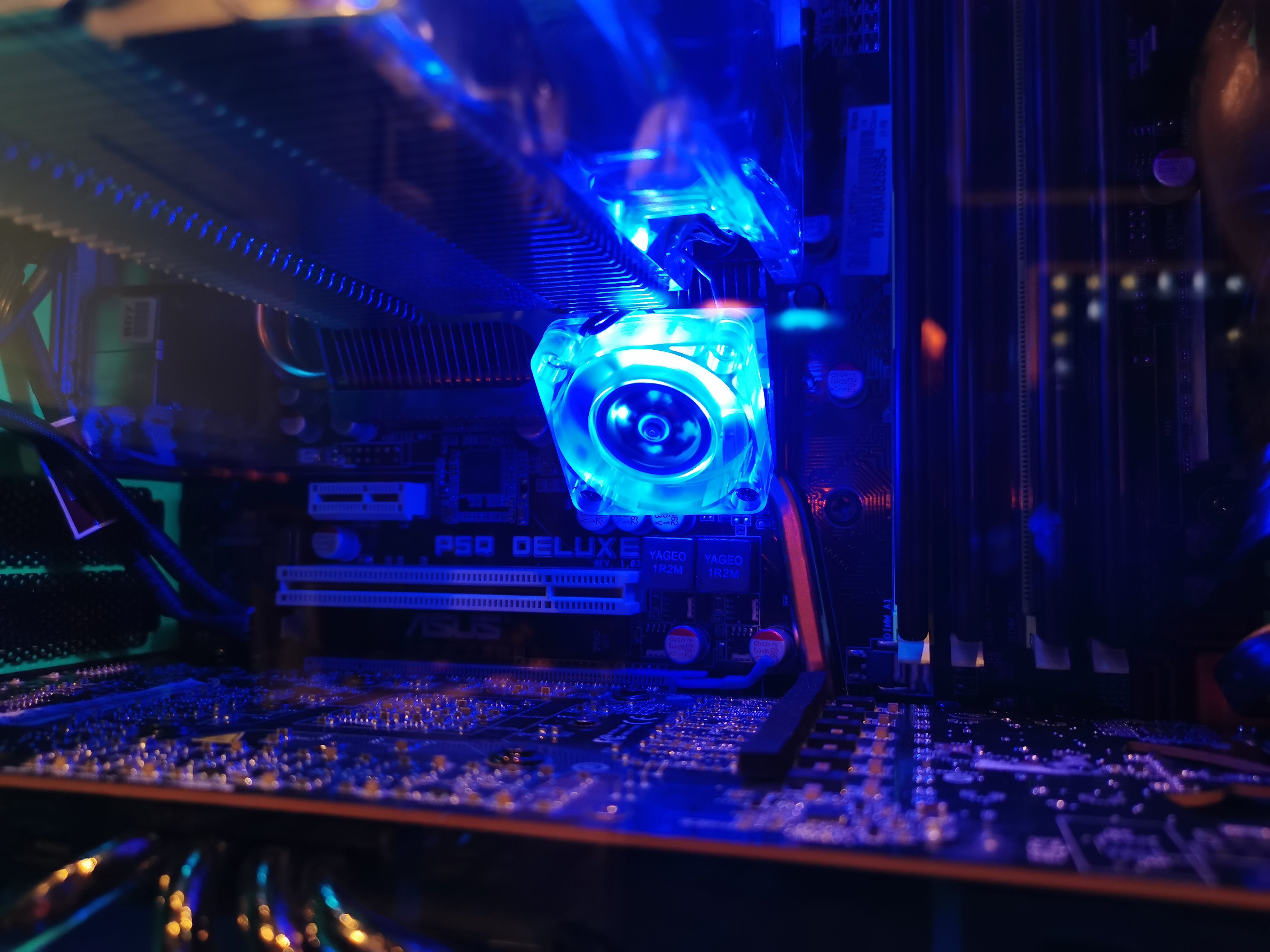

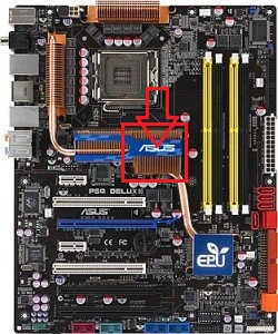

Der P45 war jetzt unter dem unteren Heatsink oder direkt der unter der cpu?
Weil den unteren kann ich nicht aktiv Kühlen, da die Grafikkarte direkt darüber sitzt. Alle Heatsinks auf dem Board sind auch mit einer Heatpipe verbunden.
Ich könnte nur den Heatsink unter der cpu Aktiv kühlen!

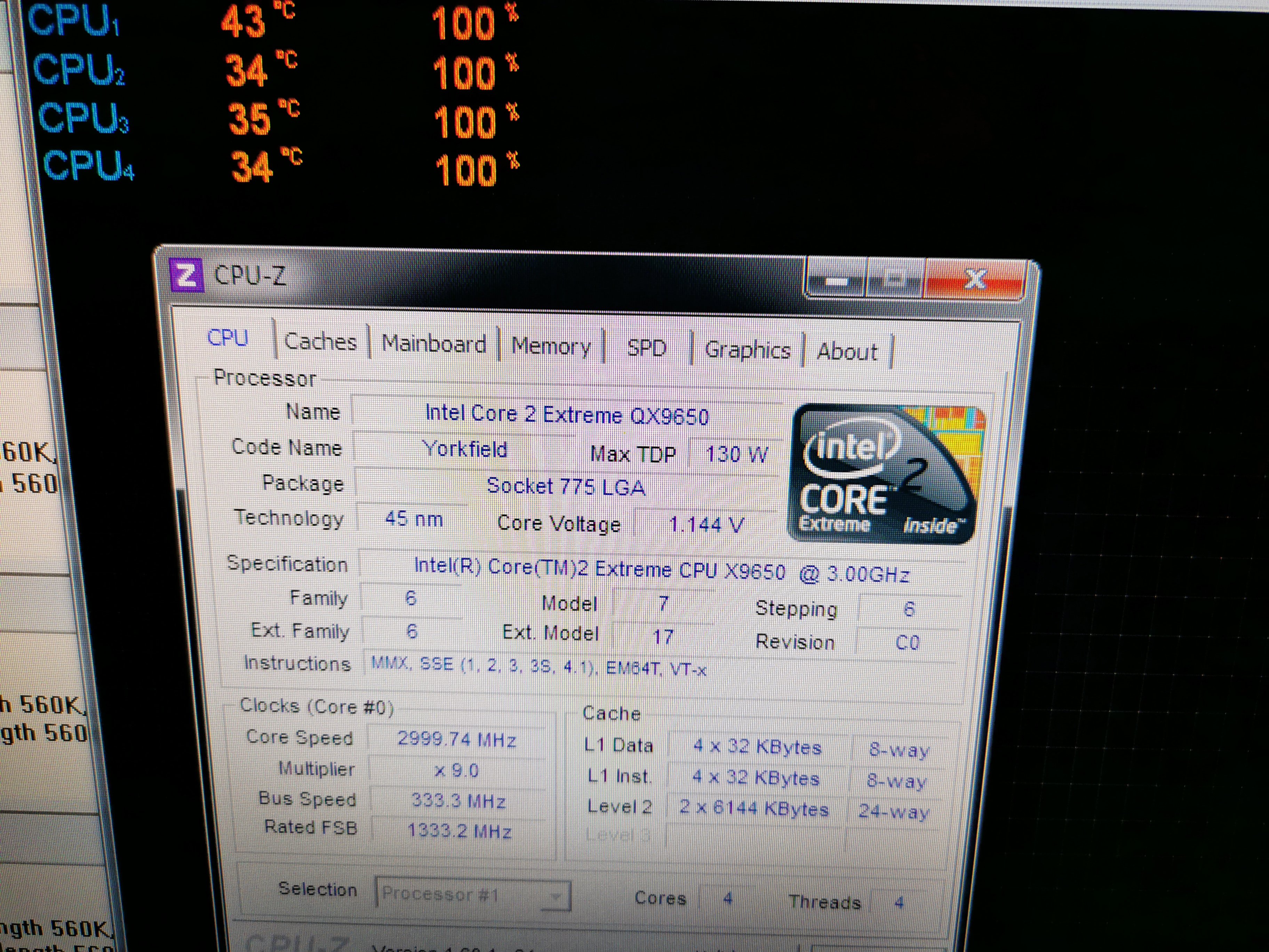

Er läuft eben nicht "stock" mit 3GHz, FSB 333, Standard VID, LLC = aus und RAM Vollbestückung, was er sollte.

Wie Joker schon geschrieben hat, die Northbridge ist südlich unter der CPU. Da wo deine Grafikkarte sitzt.
Die Heatpipes sind nicht ohne Grund und nicht aus Spaß da. Das Vorgängermodell P5Q, hatte da nur nen Kupfer Vollblock. Selbst mit nem' 40er Lüfter drauf geschnallt wurde der sehr warm.
Die Werte sind aber für OC, die du da nimmst. Wolltest du den nicht erstmal "stock" laufen lassen?
Wenn der Multi bei 9x ist + ein FSB Takt von 400 sind das 3,6 GHz. Für "stock" wären das aber 9x Multi x 333 FSB.
Die Rechnung ist immer:
Multi x FSB Takt.
Bei 3GHz wären das also 7,5 Multi x 400 FSB = ~ 3GHz

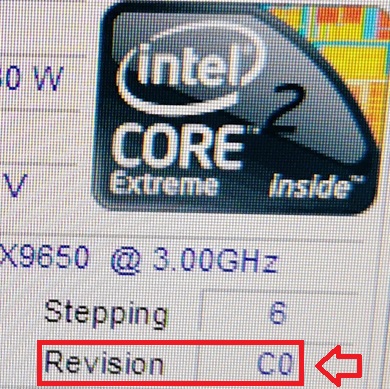

Wenn ich das richtig lese ist mein QX C0 Stepping 6? Welcher von den Vieren ist es dann dann? 🤔

Aber da keine Einwende gegen meine OC Werte kam, gehe ich mal davon aus, dass das so ok ist?
Bild ist nochmal im Anhang!
RAM musste ich wie geschrieben halt auf 1,9v setzen!
Ich finde 1,350v etwa viel oder? Ich hab gelesen das max 1,3625v das maximum sind!

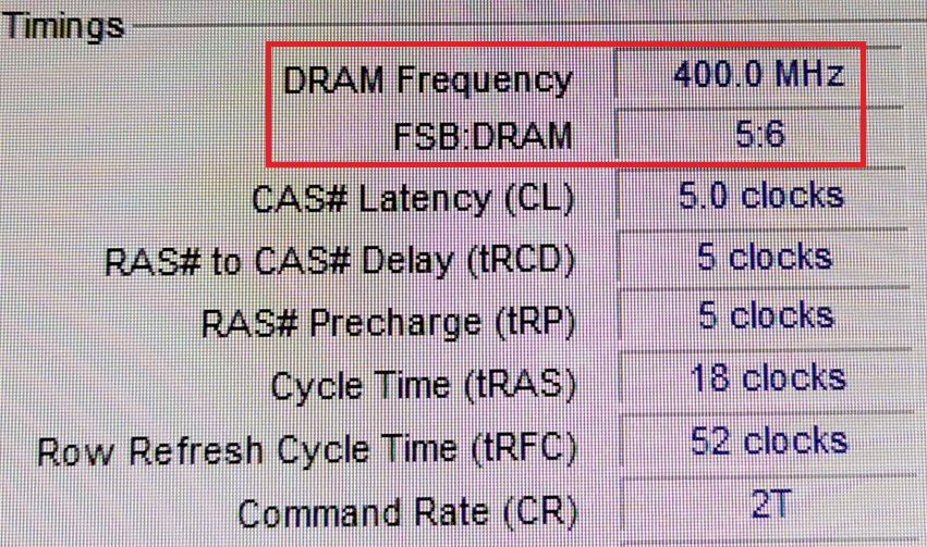

Nennt man umgangssprachlich "synchron" und "asynchron". Synchron Teiler ist 1:1 , asynchron wäre 5:6 Teiler, oder ein Teiler der nicht 1:1 ist. Bei Asus (Strap) genannt.
Das Problem was Du mit dem 333 Bus hast ist folgender:
Der Bus 333 wird mal 4 genommen. Das resultiert aus der "Quad pumped" Technologie und ergibt den FSB.
333 Bus x 4 (Quad pumped) = FSB 1333, was in beim QX und beim Q9650 der "stock FSB" ist.
Da du DDR2 800 RAM benutzt, gibt es keine Teiler, der im 1:1 Teiler zu 1333 FSB Takt passt. Das ginge beim 1333 FSB entweder nur mit 666 RAM, oder 1066er RAM's. Weil 1:1 somit nicht möglich (teilbar)) ist, fährt er original bei deinen 800 RAMs einen "asynchronen 5:6" Teiler.
Das wird auch der Grund sein, warum der QX nicht daruf klar kommt und struggled. Was dennoch irgendwie nicht normal ist. Das sollte er dennoch hinbekommen.
Um einen synchron Teiler von 1:1 zu erreichen, kam deswegen der Hinweis mit BUS 400. Denn wie bereits schonmal von mir erwähnt,
Rechnung:
400 Bus x4 (Quad pumped) = FSB 1600, somit ergibt sich ein "synchron Teiler" von 1:1 bei deinen 800 RAM's.
Daher werkelt er bei 1600 FSB wesentlich besser, denn Vollteiler (Strap 1:1) ist für manche CPU's einfacher zu stemmen, als ein asynchroner Takt. (war bei meinem Q9650 E0 mit 1066er RAMs zumindest so).

Dein QX9650 ist ein C0 Sample, sichtbar aus deinem Screen:
Nicht oc'ed sollte selbst beim QX keine 1,3V zustande kommen, das sollte selbst bei 130W TDP eigentlich nicht nötig sein. (Die 1,3625V sind Intel Specs, was Sie maximal empfehlen.) Wird bei hartem oc eh ignoriert, daß besagt ja schon oc selbst. Ausserhalb der Specs und Vorgaben!
VCore ausloten:
Stell den RAM auf 1,9V (wie du schon raus bekommen hast, scheint dies notwendig zu sein bei Vollbestückung) und deiner Module. Und senke von den eingestellten VID (im BIOS) immer um 0,0250V Schritte runter bis er "unstable" wird. Sprich Freezes, Ruckler, BSOD (ist alles drin, was auftreten kann). Hast Du den Punkt erreicht wo es unstable wurde, dann wieder erhöhen in 0,0100 Schritten, bis er wieder stable wird.
So lootest Du die VCore aus, die der QX wirklich braucht bei deinen 800er RAM.
Pferdefuss:
Diese Methode musst Du bei jedem OC der CPU pro Takt durch führen. Beispiel:
Nimmst Du jetzt 3,6 GHz und testest das da, wirst Du bei 3GHz viel weniger benötigen, als VID eingestellt ist.
Lootest Du die VCore aus bei 3GHz, kannste Du den Multi der CPU nicht einfach hoch, drehen und der PC wird crashen, da zu wenig VCore eingestellt wurde.
Auch hier wieder VID (BIOS) = nicht reale VCore die dir CPU-Z anzeigt. Thema VDroop der LLC.
Oder halt die VID automatisch beziehen lassen. Auch nicht besonders toll.
Am besten arbeitest Du im BIOS mit unterschiedlichen Profilen, je gewünschter Taktung.
Bei noch höheren Takten als 3,6 GHz mit höheren Bustakten von 400+ kommt dann noch das Thema NB Voltage und eventuell FSB Termination Voltage dazu. Daher schonmal ganz gut das die NB Voltage auf 1,20V fixiert ist, denn die erzeugt massive Hitze. Denn das ist, was Du direkt in den PCH als Strom rammst. Achte immer darauf das die NB Voltage fest getackert ist!
Du siehst das Thema ist komplex, darum kommt auch immer (lese dich mal ein in's Thema). ;)

Bei meiner cpu fällt auch auf, daß der erste Kern gerne mal 10 Grad wärmer ist als die anderen 3. Das war auch vor den OC schon so. Ist das normal?
Die Kerne sind NIE gleich warm. Differenzen von +-5°C je Core sind zwar unschön, aber oft normal. 10°C ist schon viel. Wenn nach 18 Jahren nicht mal die Wärmeleitpaste gewechselt wurde (unter dem Heatspreader) aber verständlich. Aber das ist wieder ein anderes Thema "nämlich köpfen".

Cool vielen dank für die ausführliche Erklärung.
Also lasse ich die 1,35v vcore jetzt stehen und fange dann mit der Vid an? Dann auch auf 1,35v stellen und langsam runter gehen? Vermutlich den vcore dann auch immer mit runter?
Mit dem RAM habe ich es jetzt auch verstanden! Theoretisch fahre ich ja dann bei einem 400er fsb und 800 ram am besten da synchron 1:1!
Will ich 1066 brauche ich also einen fsb der x4 auf 1066 ist! Stock dann halt 333. Aber synchron bekommt man bei oc am fsb und 1066er Modulen ja dann garnicht hin oder?
Dann würde ja nur stock fsb 333 mit hohem Multi was bewirken!
Beim Einlesen wurde aber immer empfohlen mit dem fsb zu overcolocken! Das wiederum würde ja bedeuten das der RAM für 1:1 mit übertaktet werden muss, wodurch vermutlich auch wieder die Spannung höher sein muss!
Was ich noch nicht ganz verstanden habe ist:
Warum ich besser über die VID die Spannung anpassen sollte wenn er jetzt stabil läuft mit Auto vid! Ist das dann das Feintuning um die Wärmeentwicklung zu reduzieren und das System zu entlasten?
Ich habe sämtliche Einstellungen über AI Tweaker im Bios eingestellt! Bei CPU steht alles auf Auto!
Nein- die ist ohne OC auf festen Wert und kann nicht verstellt werden.
Die V-Core kannst und solltest du anpassen.
Ja
Wenn du den Teiler asymmetrisch stellst, wird da ansich nichts schneller.
Probier den FSB so hoch wie möglich zu Stellen-natürlich was noch stabil läuft.
Und geh mit Multi Richtung Ziel Frequenz. Ob um 3600 oder 4000 macht den Braten auch nicht fett.
Und ja, mit PC8500 aka 1066 ist der Speicher bei 1:1 nicht die Grenze, sondern dein Board.
Und da du 0,5er Multis setzen kannst, bist du bisschen begrenzt in den Möglichkeiten.
Ist keine Sandybitch, die du einfach so hochstellen kannst.
Aber das ist doch der Spaß 😁 😉
Reaktionen: st.s
