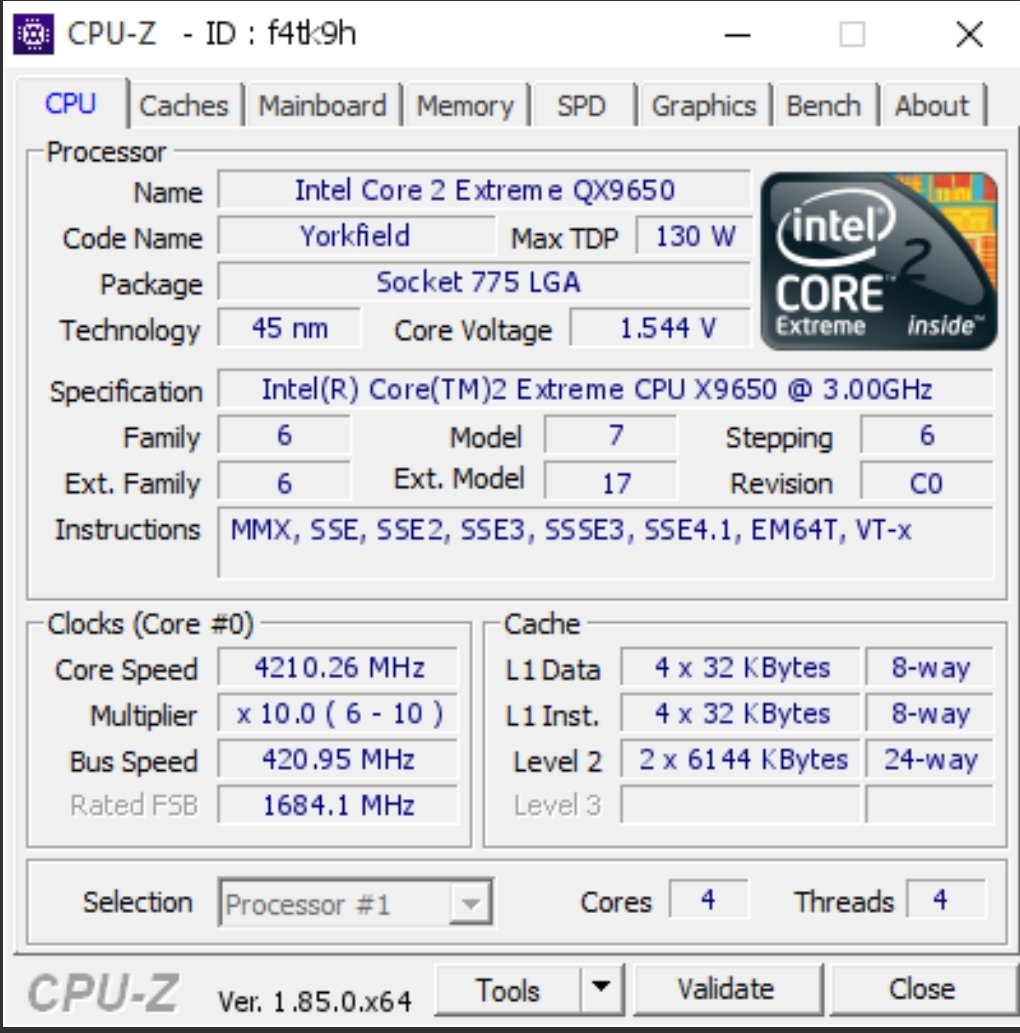

Übrigens habe ich einen CPU-z Screenshot gefunden wo die Vcore deutlich höher war (siehe Bild)
Also sind die 1,35v noch recht human denke ich und es kann erstmal so bleiben wie ich alles eingestellt habe!

Die hohe V-Core im Screen würde ich so nicht lassen.
Ich bin mir sicher, dass die E0 normalerweise 4000Mhz bei ~1,2Volt load schaffen.
Kann mir nicht vorstellen, dass du dann mit C0 über 1,5Volt musst.
Und vor allem, verzichte auf Auto OC.
An deiner Stelle würde ich lieber den FSB erhöhen und Multi senken.

Die von dir gezeigten 1.55V sind schon verdammt hoch und sollten nicht dauerhaft betrieben werden. Ich persönlich würde nicht über 1.35V gehen für einen normalen Pc. Realistisch betrachtest landest du dann bei 4ghz, so rein nach Bauchgefühl.
