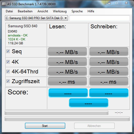

Seit einem Monat bin ich Besitzer einer Samsung 840 Pro 128GB. Damals habe ich Windows 7 neu aufgespielt, damit Windows gleich optimal für die SSD konfiguriert wird. Die SSD läuft soweit gut, allerdings macht Samsung Magician Probleme.

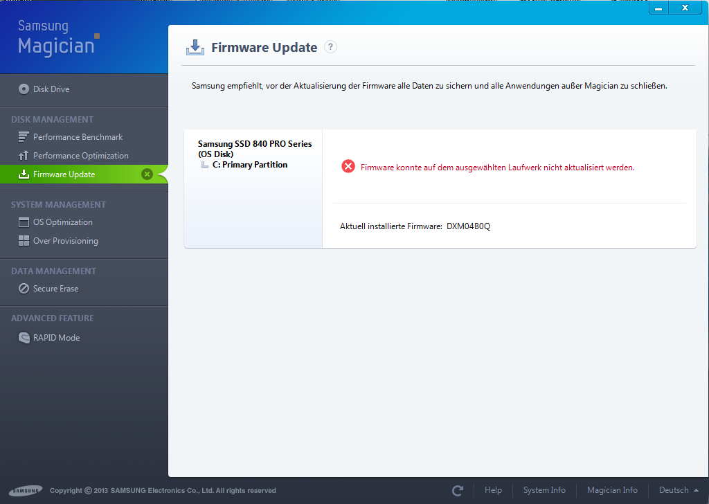

1. Ich kann meine Firmware nicht updaten. Das Programm lädt zwar das Update herunter, aber es kann es nicht erfolgreich installieren. Es kommt lediglich die Meldung "Die Firmware konnte auf dem ausgewählten Laufwerk nicht aktualisiert werden.

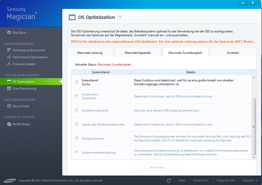

2. Die Software meldet, dass der AHCI Modus deaktiviert ist, obwohl im BIOS eindeutig AHCI ausgewählt ist und auch Windows mit regedit etc bestätigt, dass AHCI aktiviert ist.
3. SATA Schnittstellendetails können nicht ermittelt werden
4. Dies hat zwar nichts mit Samsung Magician zu tun, aber trotzdem ist es nicht normal. Laut Hardwaremonitor liegt die Temperatur der SSD bei 77°C. Dies ist auch gleich nach dem Start so. Wenn ich das Gehäuse öffne, ist die SSD aber ganz kühl. Meine WD Cavier Blue die mit 33°C angezeigt wird fühlt sich deutlich wärmer an.
Ist meine SSD defekt oder liegt das am Programm? Wie kann ich das beheben.

Den Modus des SATA-Controllers erkennt dieses Tool nur zuverlässig, wenn der Standard-Treiber von Windows verwendet wird. Das Gleiche gilt auch für die Schnittstellendetails. Da ein Laufwerk direkt nach dem Kaltstart nicht 77°C heiß sein kann, deutet es stark auf einen Auslesefehler bzw. Umrechnungsfehler hin, was du mit deinem Fühltest ja auch bestätigt hast. Ich würde mir diesbezüglich keine Sorgen machen.
Für das Updaten der Firmware gibt es auch eine ISO-Datei (BootCD-Image) zum runterladen. Das Magician-Tool ist dafür nicht unbedingt notwendig.

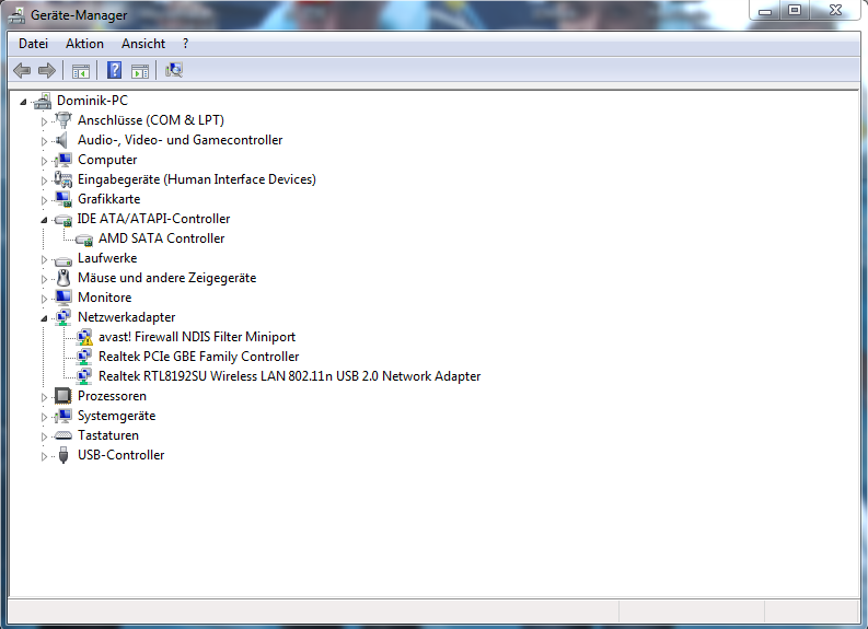

Frage an den TE: gibt es in deinem gerätemanager irgendwo unbekannte geräte oder gelbe ausrufezeichen? möglich das das programm mit amd-treibern probleme hat..
Da ist der AMD-AHCI-Treiber installiert. Wie du auf den Standard-AHCI-Treiber von Microsoft/Windows wechseln kannst, findest du heraus, wenn du dem Link im Beitrag #8 folgst (Tipp: achte auf die Markierungen in den Screenshots).

Im Geräte Manager gibt es keine Rufzeichen und den Chipsatztreiber habe ich installiert.
Langsam glaube ich, dass das Problem wieder mal bei AMD liegt...
Das Tool ist mit Admin-Rechten installiert, daran kann es nicht liegen. Ich versuche mal den Treiber zu wechseln
Danke:)
@Madnex
Im Geräte Manager wird bei mir kein AHCI Treiber angezeigt. Bei dem Reiter IDE ATA/ATAPI-Controller scheint nur der AMD Sata Controller auf.
Treiber geändert und es funktioniert alles wunderbar :D
