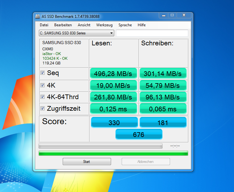

Tut mir Leid, dass ich so lange für meine Antwort gebraucht habe, doch ich lag leider krank im Bett.
Hier mal die Messung:
Sind jetzt keine Topwerte, aber auch keine auffallenden Ausreißer. Möglicherweise ist sie nur zu voll.
