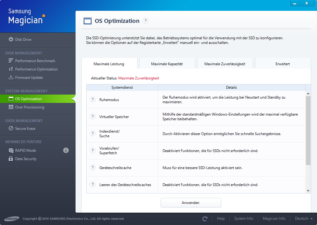

Lade Dir doch einfach die Samsung Magician Software Version 4.7 (16.9MB) von der Samsungseite runter. Die optimiert alles entsprechend.

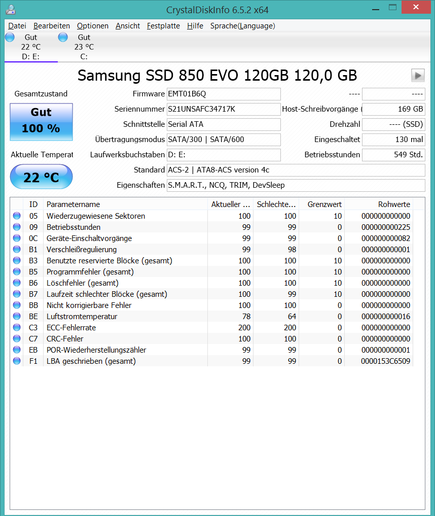

So hier mal ein Crystal Disk Info Screen
Nein, davon Magician auch nur zu installieren rate ich ab und erst recht davon dessen Betriebssystemoptimierungen auszuführen!

Mit der SSD und auch dem SATA Kabel ist alles bestens.

Das geht überhaupt nicht und die Magician SW solltest Du gar nicht installieren, wenn dann alles problemlos läuft, dann kannst Du ja ein Image und mit dem Dreck rumspielen, wenn Du Dir dann wieder was zerschossen hast, weißt Du wieso ist Magician als Dreck bezeichne. Lass also erstmal alles wie Windows es installiert ohne ihm ins Handwerk zu pfuschen und wenn dann ein paar Tage alles fehlerfrei läuft, dann weißt Du das die SSD nicht die Ursache Deiner Probleme ist.
Damals hatte ich auch mal einen blauen mit Magican allerdings nix was nicht schnell behoben gewesen wäre auch ohne Image. Läuft nun schon ewig ohne Probleme (nicht das ichs irgendwie bräuchte, gibt ja keine wöchtenlichen FW-Updates ;))
Warum? Ich habe bisher noch nie Probleme gehabt. Klappt wunderbar die Software. Ist ja auch extra von Samsung für die SSDs. Auch Firmwareupdates klappten bisher wunderbar.

Ich wollte die Magican Software auch nicht unbedingt haben , aber ging ja nicht anders wegen dem Firmware Update , was mann ja auf der Samung Seite nicht bekommt , aber ich habe es einfach auf meinem Windows von meiner SSHD installiert und das FW Update ging ohne Probleme , und wenn jetzt alles top läuft brauche ich die Magican Software überhaupt garnicht mehr , und FW Updates mache ich dann auch keine mehr ^^
