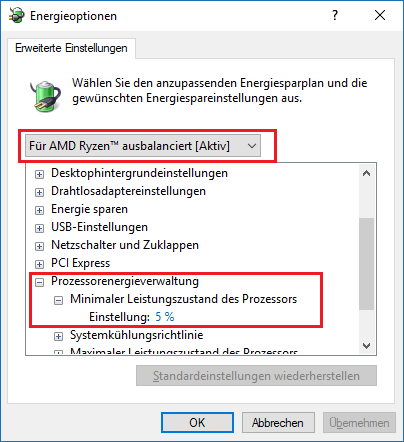

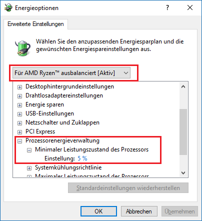

In den Energieoptionen den Ryzen-Balanced-Power-Plan wählen und die minimale CPU-Leistung auf 5% einstellen.
Diesen Energieplan bekommste mit den AMD Chipsatztreibern.
