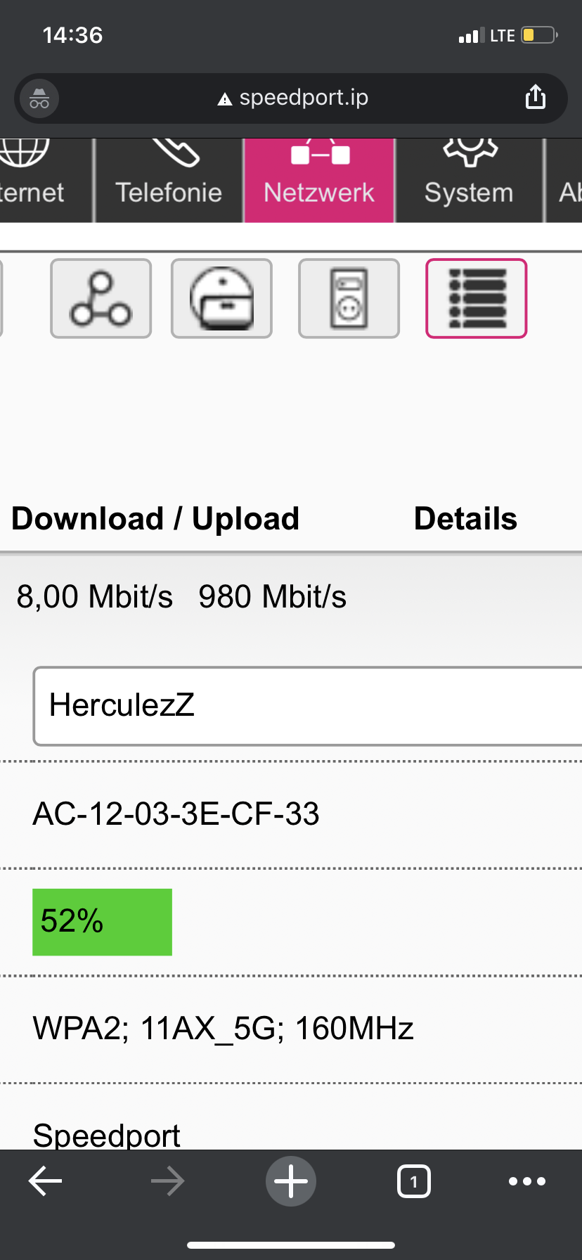

Welche mbps bei wlan wird angezeigt?

iPhone hat auch Probleme, vor allem auch im 5Ghz Bereich.
Die 4er steht sogar erhöht jetzt, ändert aber leider nichts. Netzteil ist das zugehörige.
