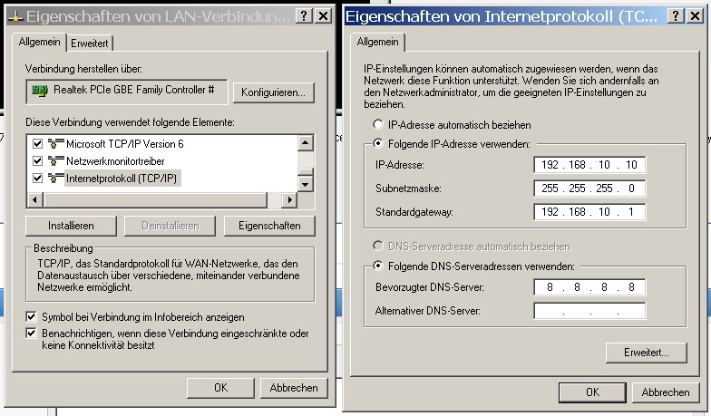

Statische IP vergibst in den Eigenschaften das LAN/WLAN-Adapters.
Sollte zu deinem Netzwerk passen, zb: 192.168.2.10 SM: 255.255.255.0 Gateway/DNS 192.168.2.1
Ping in der Kommandozeile:
