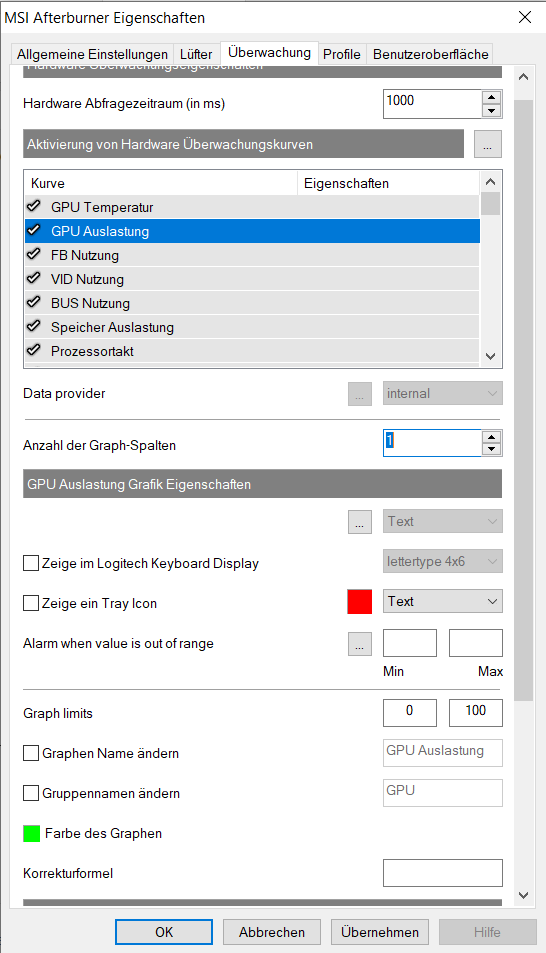

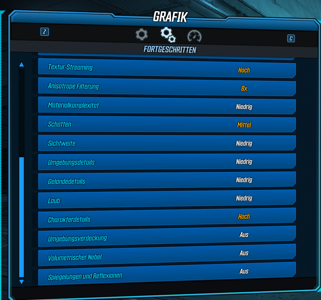

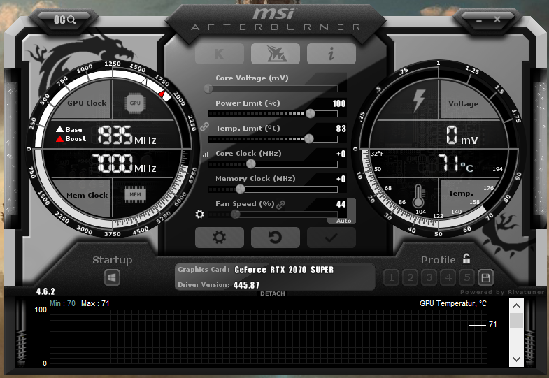

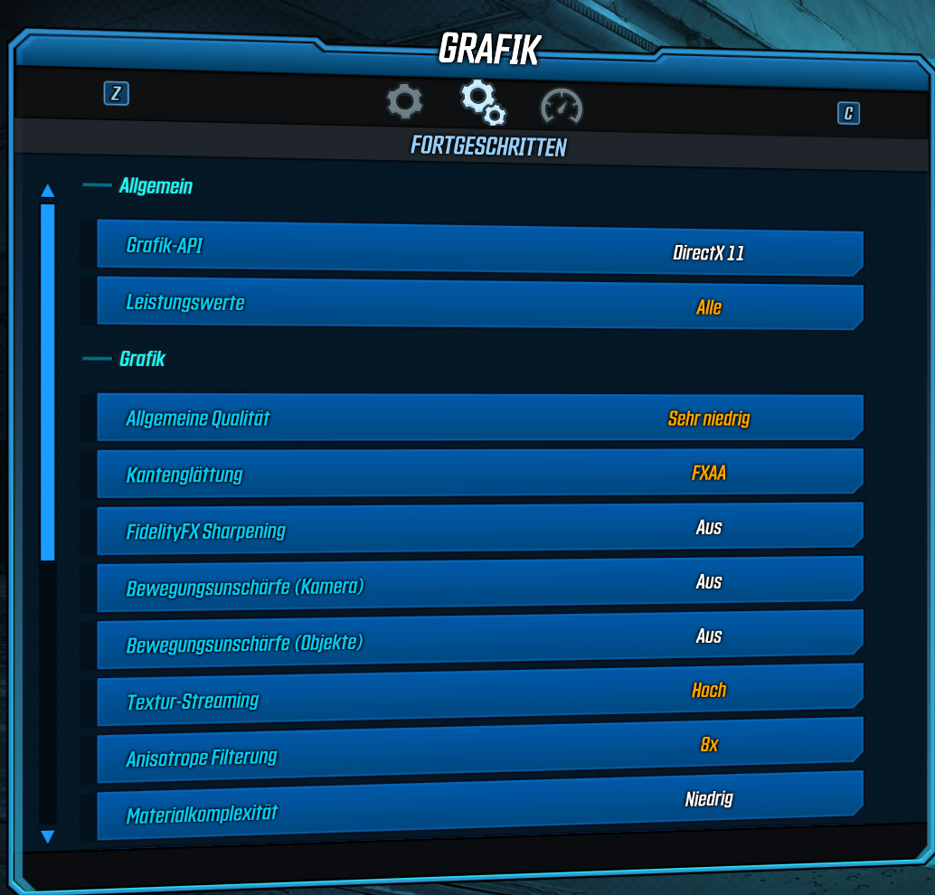

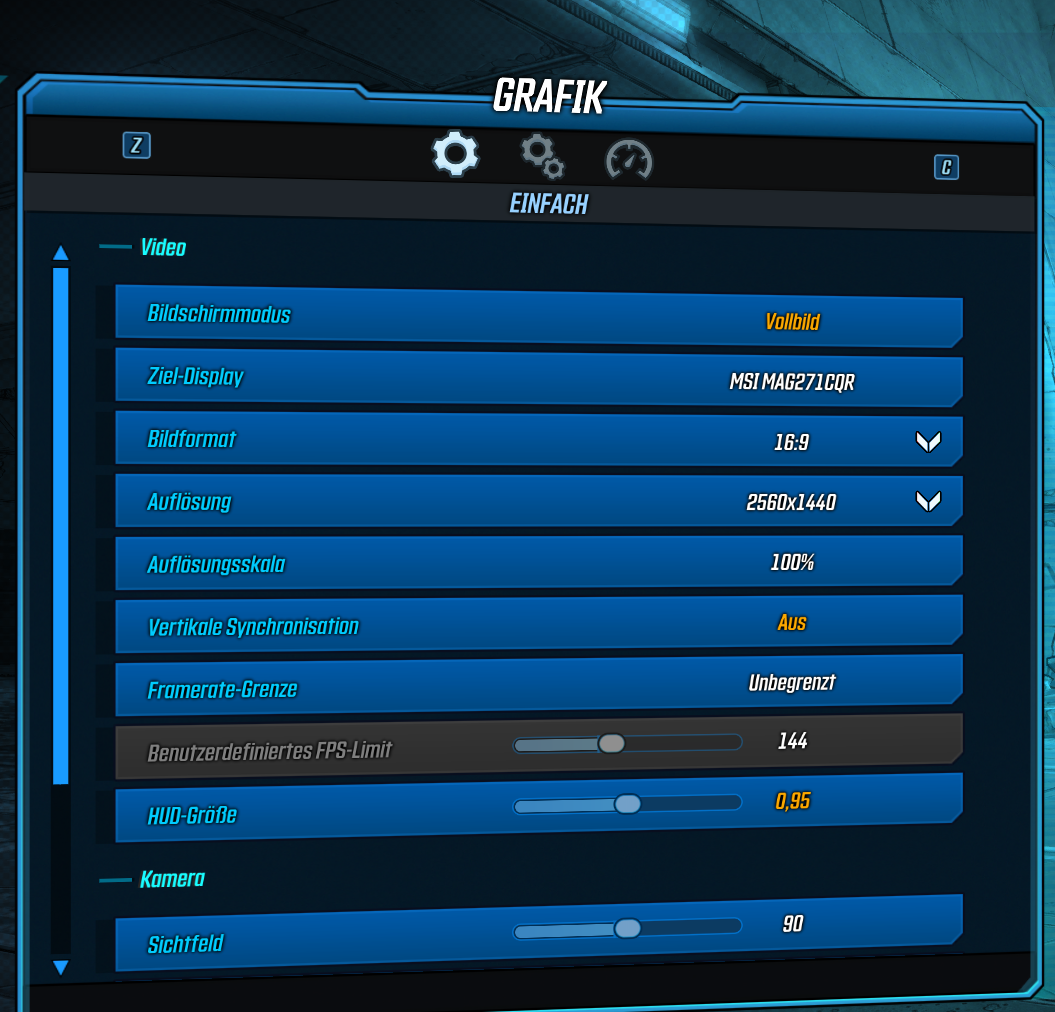

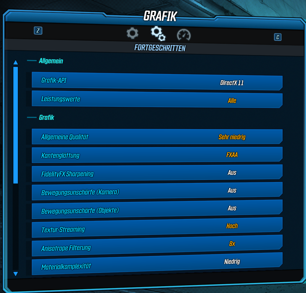

Vielen Dank für die zahlreichen Antworten. Ich habe das Programm Afterburner nun installiert. Da ich eine absolute Laie bin was Computer angeht habe ich unten einfach mal ein Screenshot von dem Programm angeheftet. Dazu habe ich die Grafikeinstellungen mit angehängt. Vielleicht hilft das ja dem Problem auf die Schliche zu kommen.

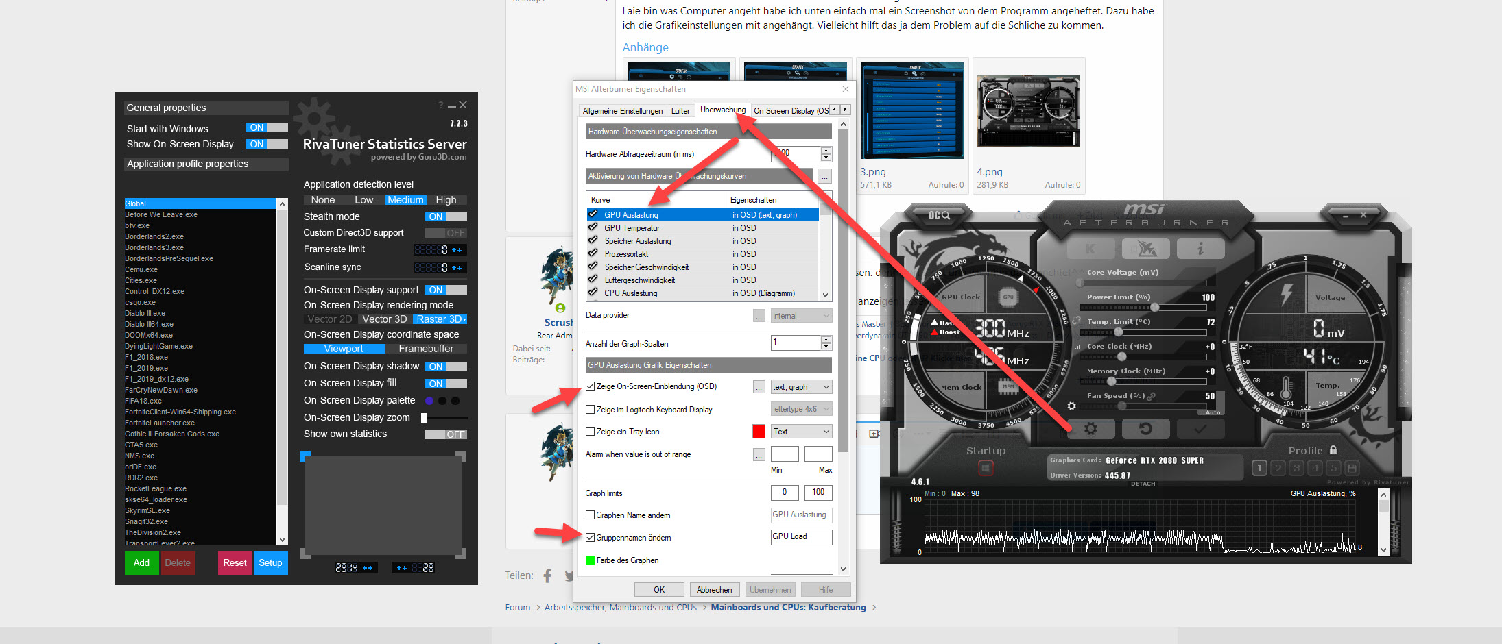

deswegen solltest du den link in meiner sig durchlesen. denn dort steht drin wie man das einrichtet^^
du sollst dir die gpu auslastung, gpu takt, vram takt anzeigen lassen :)
stell mal auf DX12 im spiel
das sollte die cpu entlasten. denn du wirst im cpu limit hängen mit den drops.

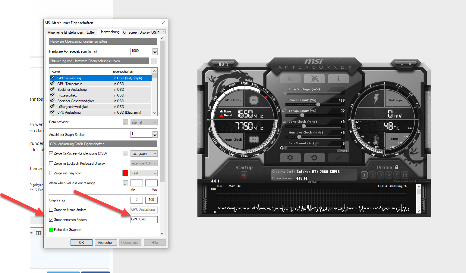

damit du eine anzeige so änhlich wie hier hast.
bei dir wirds etwas einfacher aussehen wie im link in meiner signatur aber das reicht schon
du kannst mit deiner graka übrigens höhere settings fahren.
AF ruhig auf 16x stellen das kostet keine performance.

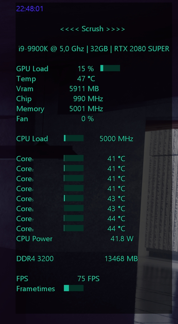

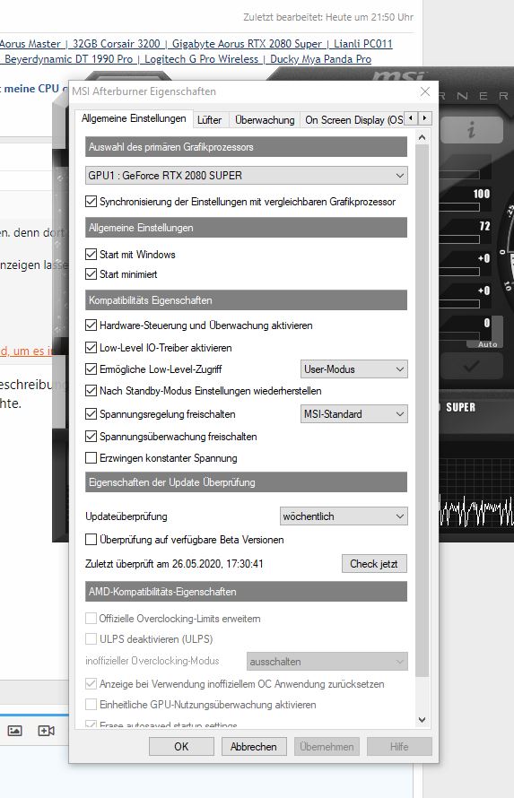

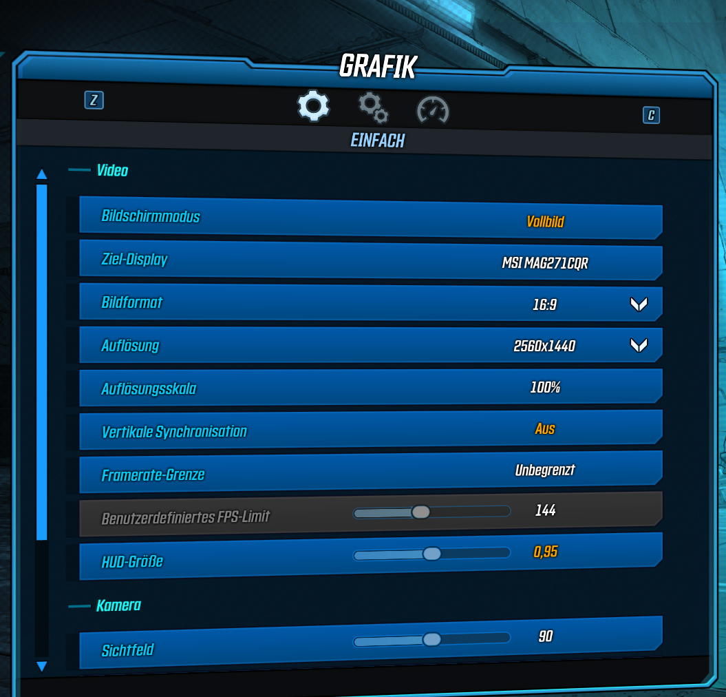

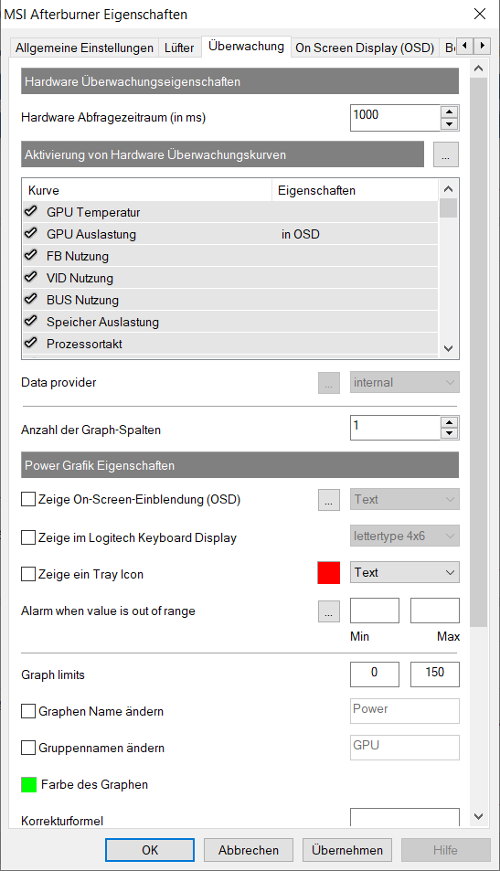

Vielen Dank schon einmal für die ausführliche Beschreibung. Ich habe gerade mal geschaut, allerdings wird mir das OSD nicht angezeigt wenn ich es einstellen möchte.

strnage
sieht das bei dir so aus?
hast du rivatuner mit installiert?
den brauchst du natürlich auch.
Scrush schrieb:
rivatuner installiert?^^

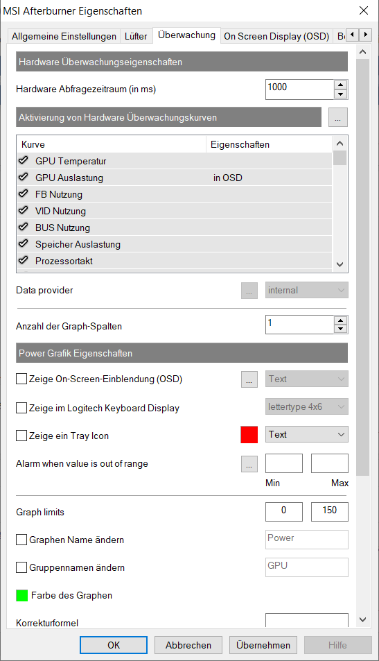

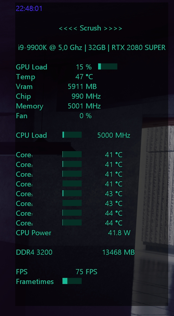

Ok, das war fehler. Vielen Dank! Ich habe die Settings jetzt so wie du in dem Beitrag beschrieben hast. Allerdings bekomme ich nicht so eine Anzeige wie du sie hast.

ja meine anzeige ist etwas bastelarbeit. ist aber auch nicht wichtig.

Ich war die letzten Tage nicht am PC jedoch habe ich das Programm ingame zum laufen bekommen. Ich habe die Werte in dem Screenshot aus Warzone genommen. Was genau muss ich bei den Anzeigen denn beachten wenn ich es später am Abend mal bei Borderlands 3 teste?
in der regel nur die GPU load
95-99% = graka amanschlag > neue graka bringt mehr fps
load darunter = graka nicht das problem > eher die cpu > neue cpu bringt mehr fps
du solltest deine % werte alle mal beschriften
das kannst du auch im afterburner machen im überwachen reiter. dort für jeden wert eine gruppe mit anderem namen machen und dann hat jeder wert eine eigene zeile. die gruppe nennst du dann so wie der wert.
der gpu takt und vram takt ist dann sinnvoll wenn die fps aus unerklärlichen gründen auf einmal deutlich niedriger sind. dann kann man auf den takt schauen und wenn die karte bei 99% hängt, der takt aber nicht steigt dann hast du da deine erklärung. sowas passiert ab und zu mal
