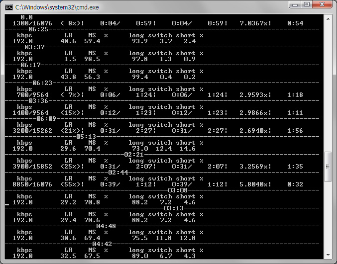

OK, jetzt funktioniert es in sofern, dass lame in einem neuen Fenster gestartet wird. Wenn ich dazu /b einfüge, damit es im gleichen Fenster bleibt, bricht aber das Chaos aus, es scheint als führe er mehrere Instanzen auf einmal aus. In der Log-Datei wird dabei immer nur die Startzeit des ersten Files eingetragen...also für alle Files bei beiden Punkten die gleiche Zeit...
