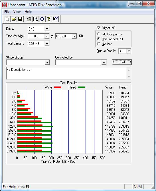

Hi wollte mal wissen ob die Werte OK sind habe Vist 32bit Ultimat die Platte läuft im IDE da AHCI mein System nicht startet.
na dann bin ich ja beruhigt danke für schnelle antwort
