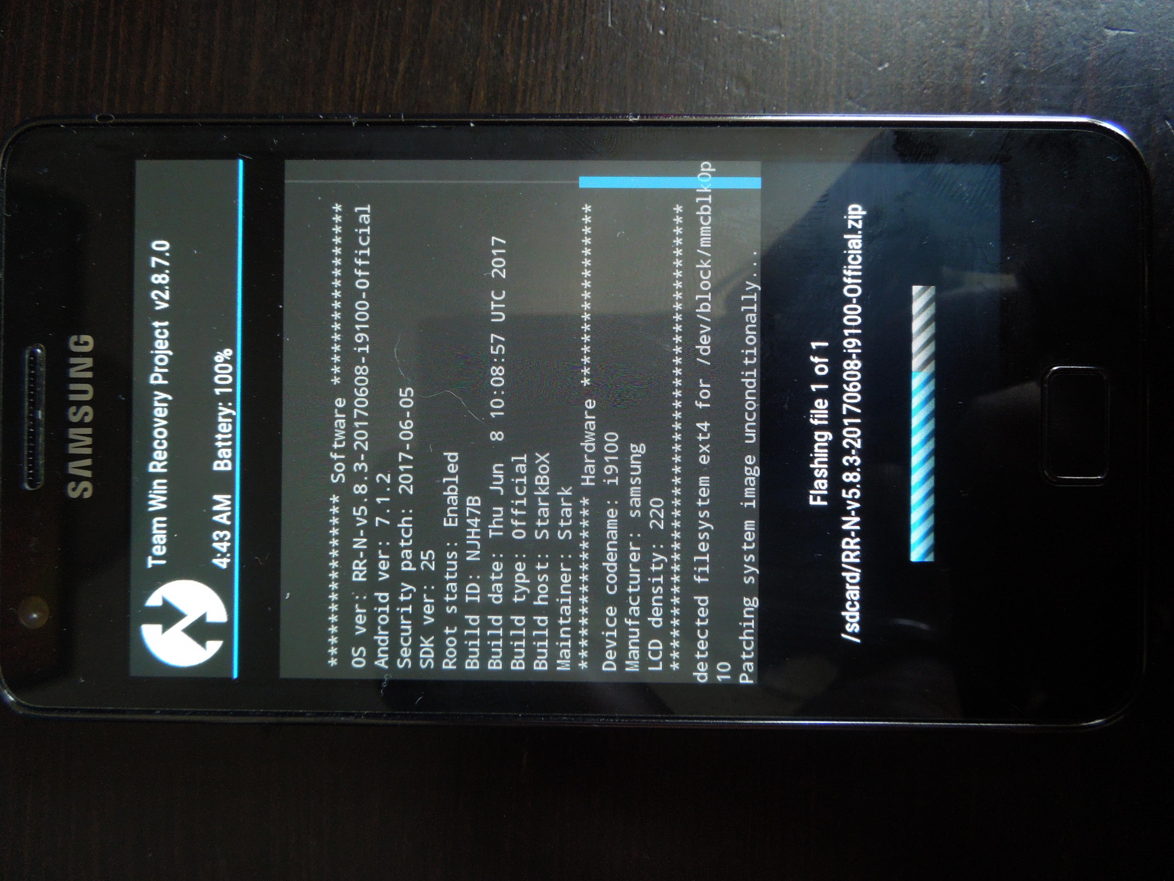

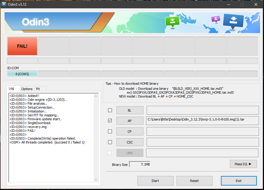

wie dem Titel bereits zu entnehmen ist, habe ich aktuell tierische Probleme bei meinem alten Samsung Galaxy S2 TWRP von 2.8 auf 3.x upzugraden.
Würde gern von SlimBean (4.4.4) auf RR 5.8.3 (7.1) aufrüsten, jedoch bekomme ich keine aktuelle RR installiert. Würde es fürs erste auf TWRP schieben.
Oder kann dies noch andere Hintergründe haben?
Habe sowohl über ODIN, Heimdall und direkt über TWRP versucht. Odin spuckt leider einen Fehler aus. Heimdall hat mir nur Probleme bereitet (USB Treiber zerschossen...) und TWRP selbst, schafft es leider auch nicht. Im schlimmsten aller Fälle komme ich gleich gar nicht mehr in die Custom Recovery.

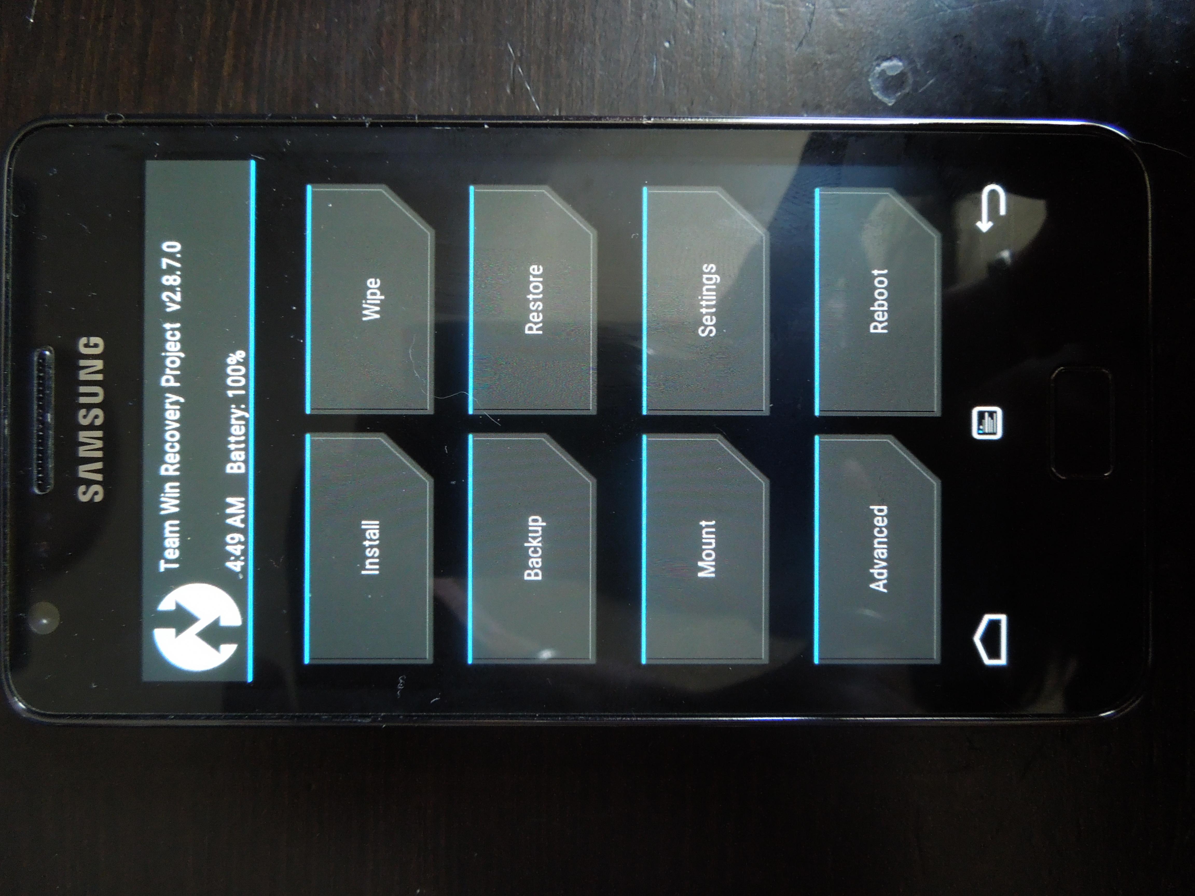

Da hilft dann leider nur noch TWRP 2.8 über Odin zurück zu spielen.
Habt ihr irgend welche Tips für mich? Bzw. nen Link wo ich passendes und vor allem vollständiges Material zum flashen bekomme? Gerne mit kurzer Anleitung, denn irgend etwas läuft ja die ganze Zeit schief bei mir...
Vielen Dank, grüße,
Prisoner of Time.
Bild 1 - Installationsversuch von RR Rom - weiter geht es selbst nach einer Stunde nicht.

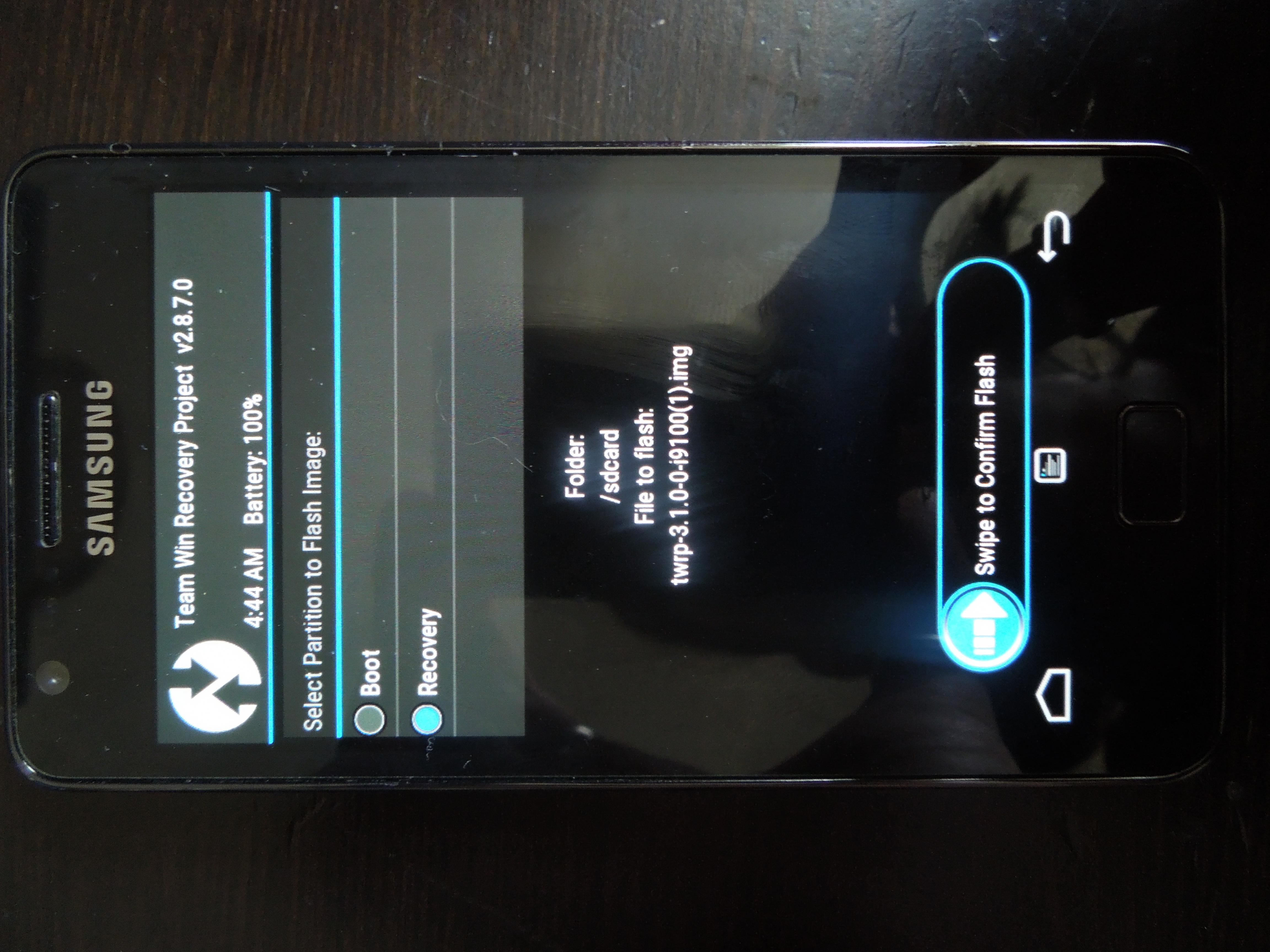

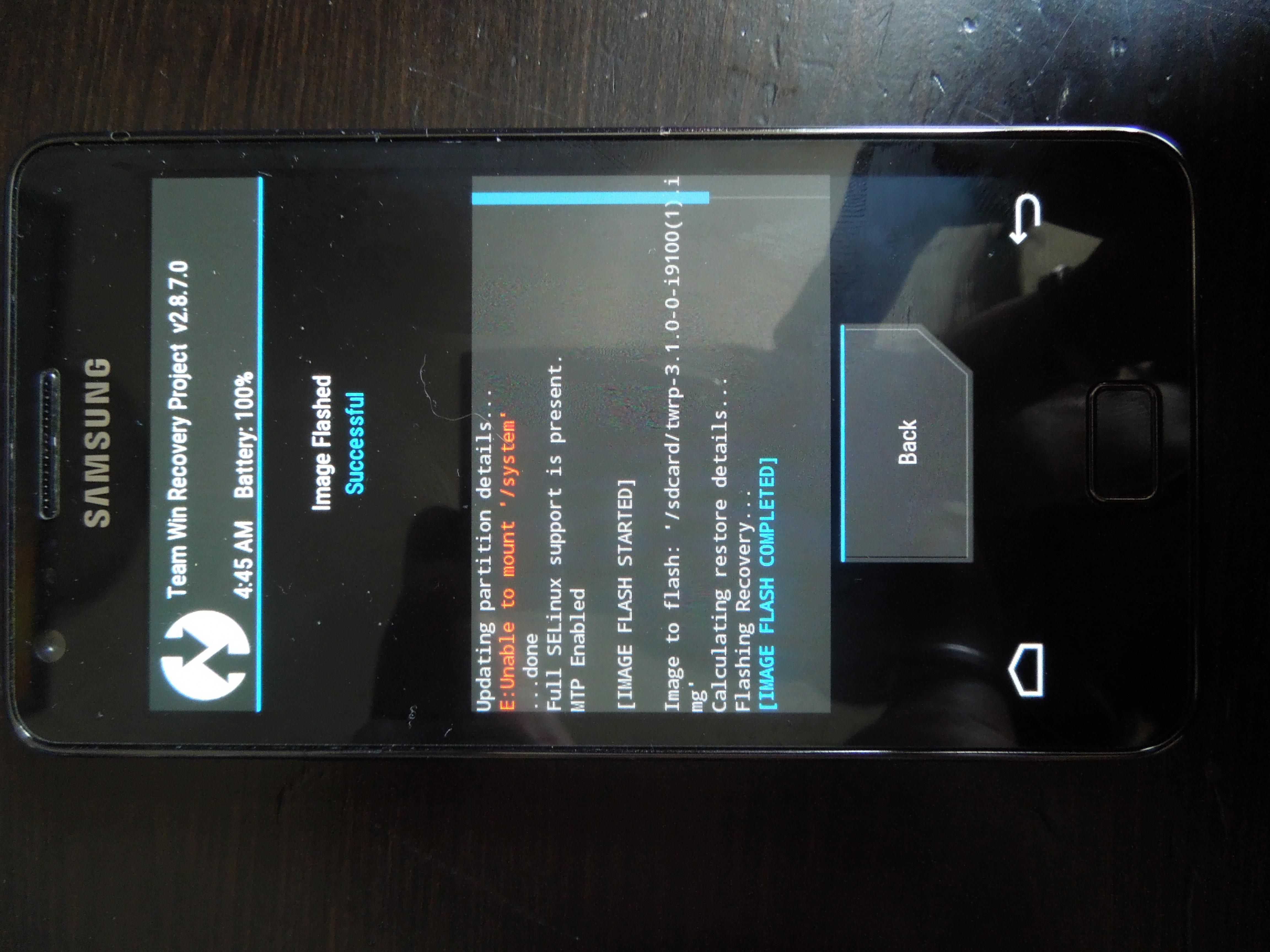

Bild 2 u. 3 - Upgradeversuch über die .img Datei via TWRP
Bild 4 - Ergebnis nach dem Upradeversuch (unveränderte Versionsnummer)

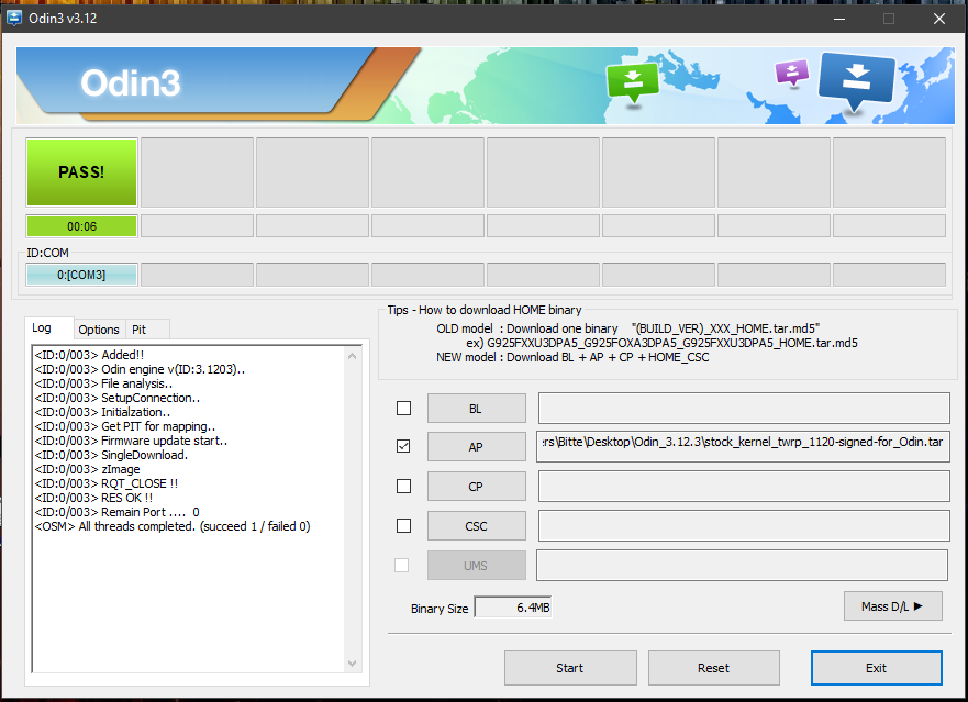

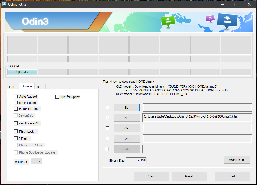

Bild 1 - Einstellungen Odin
Bild 2 - Upgradeversuch via Odin - Fail
Bild 3 - Downgrade / Reinstall von TWRP 2.8.7.0 - Succes

@ hildegard522 - die dort genannte "stock_kernel-twrp_1120-signed-for-Odin" Datei beinhaltet TWRP 2.8.7.0. Diese nutze ich um das fehlerhafte Flashen der Custom Recovery wieder zu reparieren. Jedoch möchte ich ja auf TWRP Version 3.x upgraden.
Anleitung kenne ich und habe mich auch so halbwegs daran gehalten, jedoch ist mir unklar warum ich erst LineAge installieren muss um TWRP auf 3.x zu bekommen. Sprich Punkt 3. Sehe nicht ein erst LineAge zu installieren um danach RR zu installieren. Aber falls es nicht anders geht, werde ich es wohl so machen müssen. Teste ich heute Abend, jetzt fehlt mir gerade die Zeit ;)

Ne, die 3.11.1 ist eine Version tiefer wie die, die du benutzt hast (3.12 laut Screenshot), aber evtl. gehts mit der 3.11.
Testen kannst es ja mal! :)
