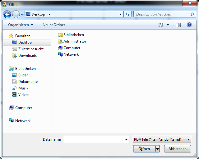

Letzteres hat noch problemlos funktioniert. Als es dann aber daran ging, den CM zu installieren, kam die Fehlermeldung, dass das StorageDevice (sowohl intern als auch extern) nicht gemountet werden kann. Letztlich habe ich dann die Option "Reboot System Now" gewählt. Jetzt hängt das Gerät im Bootscreen (Samsung Galaxy S II GT-I9100). Soweit ich es verstanden habe, müsste ich jetzt die Stock-Firmware per Odin erneut aufspielen. Da gibt es nur zwei Probleme.
1.) Auf der von spacekeks007 genannten Webseite finde ich nur eine Firmware für das gebrandete deutsche S2. Geht das trotzdem?
2.) Wenn ich die .tar Datei in Odin im entsprechenden Ordner suche, findet die Software schlicht und ergreifend nicht die Datei, ich kann also nichts auswählen. Siehe nachfolgendes Bild:
Gibt es noch irgendeine Möglichkeit, das Handy wieder zum Laufen zu kriegen?
