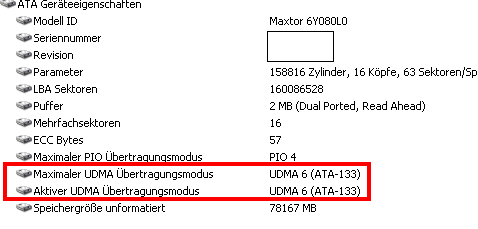

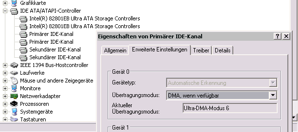

Schau mal was im Geraetemanager von Windows unter den Eigenschaften/Einstellungen der IDE-Controller angegeben ist.
Eine Platte kann nur dann im UDMA-6 laufen, wenn auch der Host-Controller UDMA-6 kann.
Und spätestens jetzt bist du genauso sprachlos wie ich (wie funktioniert das ?).
Mfg Schrotti

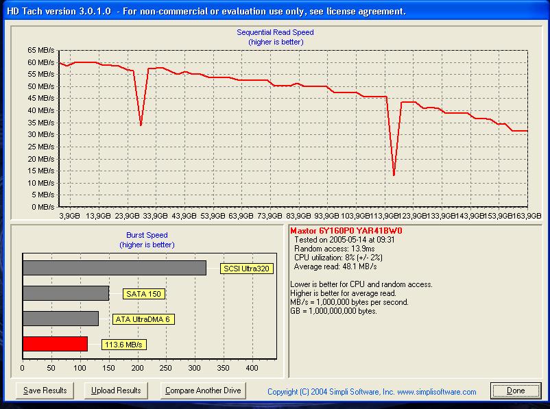

PS:
Hier der Test mit HD-Tach.

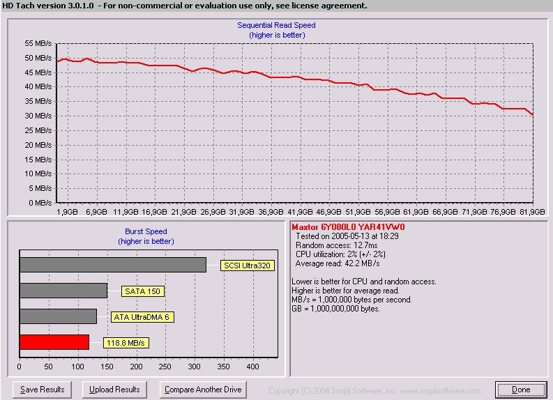

Ätsch... Ich würde sagen dein LOL verpufft im nichts... meine Maxtor ist auf UDMA 6 eingestellt im BIOS... Obwohl das board es garnicht unterstützt... Ich frag mich ja auch wie das geht...
hier ist einb pic von meinem HD Tach... die Einbrüche sind auf den vielen Kram zurückzuführen der grag bei mir im background läuft! Aber trotzdem mal thnx... *GG* ^^
greetz coxon

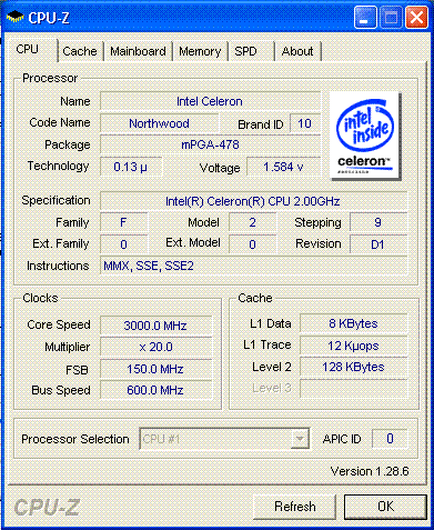

hier mal was zur neuen Mühle
P4P800 SE, 2Ghz Celeron @ 3Ghz, 512 mb Infinion Original PC 400 @ 187,5Mhz, Leadtek 6200 passiv gekühlt = ultraleiser Rechner... *GG* ^^ :evillol:
PS: Die CPU hat nen Stresstest mit Prime95 Problemlos 3 1/2 Std Überstanden...
