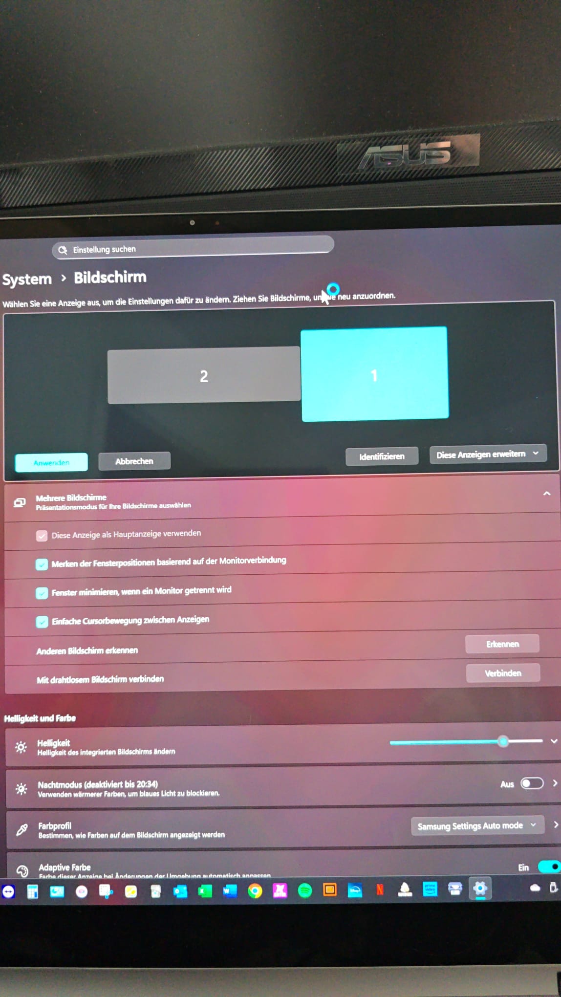

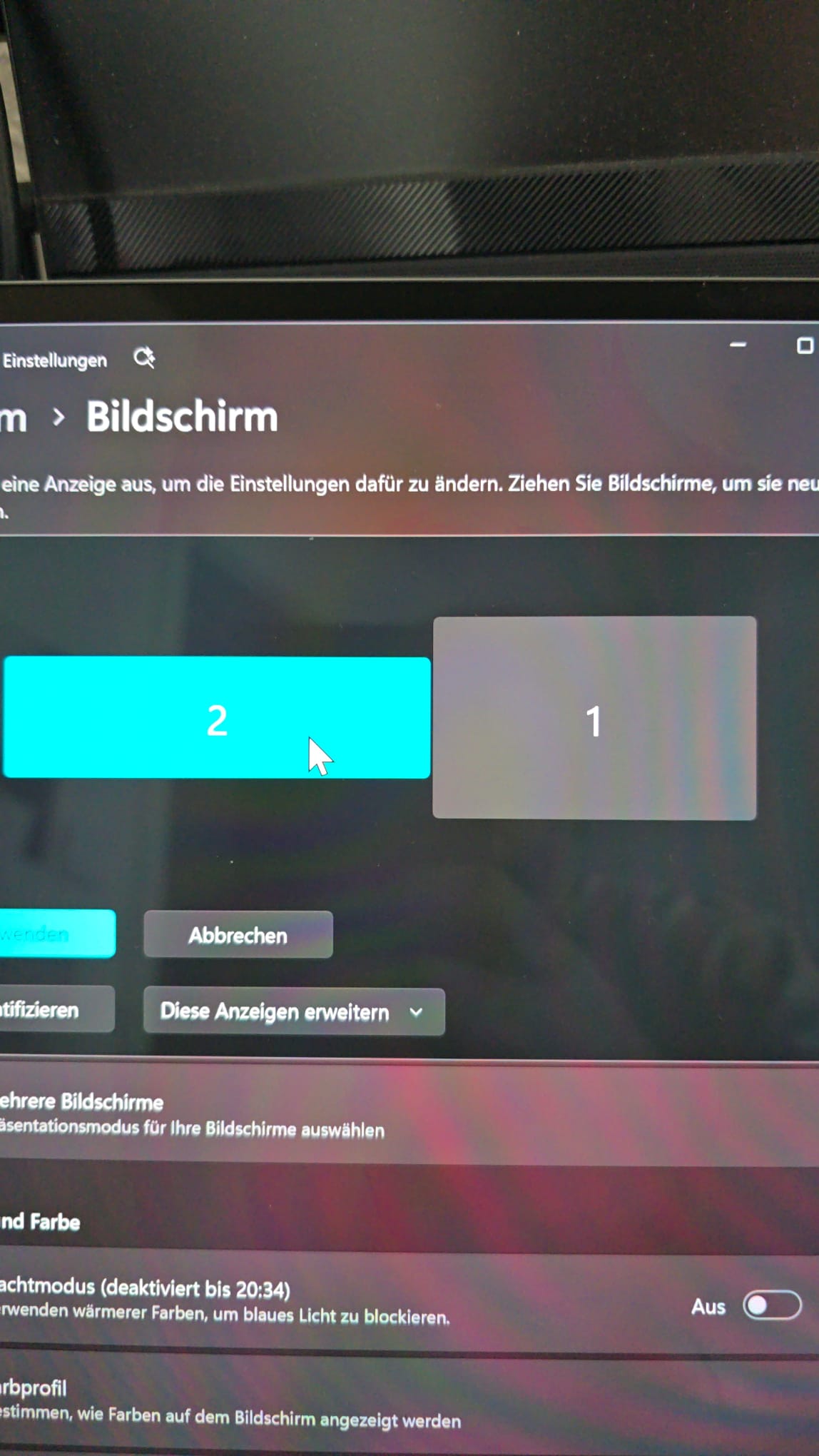

Hi zusammen,
ich habe ein Problem mit meinem neuen Laptop (Galaxy Book 5, 2880×1800 Display, Windows 11).
Setup:
  • Laptop-Display: 2880×1800, Windows empfiehlt 200 % Skalierung
  • Externer Monitor (LG Ultrawide): 3840×1080, 100 % Skalierung
Mit meinem alten Laptop (ASUS 1920×1080, 125 % Skalierung) hat das perfekt funktioniert – Fenster ließen sich 1:1 zwischen Laptop und Ultrawide verschieben und beide Displays wurden korrekt in voller Breite dargestellt.
Mit dem neuen Laptop passiert Folgendes:
  • Der Ultrawide wirkt gequetscht bzw. als ob nur ein 16:9-Bild angezeigt wird.
  • Fenster und Größen wirken komplett unterschiedlich zwischen Laptop und Monitor.
  • Obwohl beide Monitore auf ihrer nativen Auflösung laufen und ich „Diese Anzeigen erweitern“ eingestellt habe, stimmt das Verhältnis nicht mehr.
Was ich schon versucht habe:
  • Auflösung beider Monitore manuell gesetzt (Laptop 2880×1800, Monitor 3840×1080)
  • Skalierung Laptop 200 % → auch mit 150 % probiert
  • Monitor-Skalierung auf 100 % und 125 % getestet
  • Windows ab-/angemeldet und neugestartet
  • In den Einstellungen „Erweitern“ statt „Duplizieren“
  • Monitor-Menü (OSD) auf „Full/Original“ gestellt
Problem bleibt: Der Ultrawide wird nicht wie früher vollständig angesteuert und die Darstellung zwischen den Displays ist ungleich.
Frage:
Wie bekomme ich es hin, dass der Ultrawide wirklich in voller 3840×1080-Breite läuft und die Fenstergrößen halbwegs 1:1 zum Laptop passen (so wie bei meinem alten Full-HD-Laptop)?
Liegt das an der Kombination High-DPI Laptop (200 % Scaling) + Low-DPI Ultrawide, oder gibt es eine saubere Lösung über Treiber/GPU-Einstellungen?

@Drewkev Setup:
  • Samsung Laptop-Display: 2880×1800, Windows empfiehlt 200 % Skalierung
  • ASUS 1920×1080, 125 % Skalierung) hat das perfekt funktioniert – Fenster ließen sich 1:1 zwischen Laptop und Ultrawide verschieben und beide Displays wurden korrekt in voller Breite dargestellt.
HDMI
@Drewkev
LG 49WL95C-W 124,46 cm (49 Zoll) Curved QHD UltraWide Monitor (AH-IPS-Panel, HDR10, USB Type-C)​
Hdmi habe ich einmal das mitgelieferte und einmal ein anderes ausprobiert.
@Seiken
Ja kein Wunder, der hat 5120x1440. Natürlich sieht da 3840x1080 wie Murks aus.
Das erklärt auch, warum der vorige ASUS Laptop bei 125% soweit funktioniert hat (109ppi und ~112ppi), vorausgesetzt da lief der LG mit der vollen Auflösung.
Reaktionen: Asghan
@Seiken und deswegen gehören alle Infos in den Startpost
Reaktionen: Asghan
Drewkev schrieb:
@Seiken
Ja, hat es.
Was ist die Lösung für das Problem?
@Drewkev 3480x2160 ist Maximum. Beim USB-C kommt zwar der Ton beim einstöpseln , nicht aber der Bildschirm.
Ja. meinen zweiten Ersatz Bildschirm (kleiner) kann er auch nicht über USB-C übertragen. Ton erscheint, aber kein Bild. Über HDMI funktioniert dieser aber einwandfrei mit entsprechendem Vollbild und Auflösung.
Keine Ahnung wo das Problem bei dem 49 Zoll LG sein soll.
Standard. HDMI. Ich habe nichts geändert, nur umgestöpselt. Seither versuche ich das gequetschte bzw. das gedehnte Bild vergeblich anzupassen.
