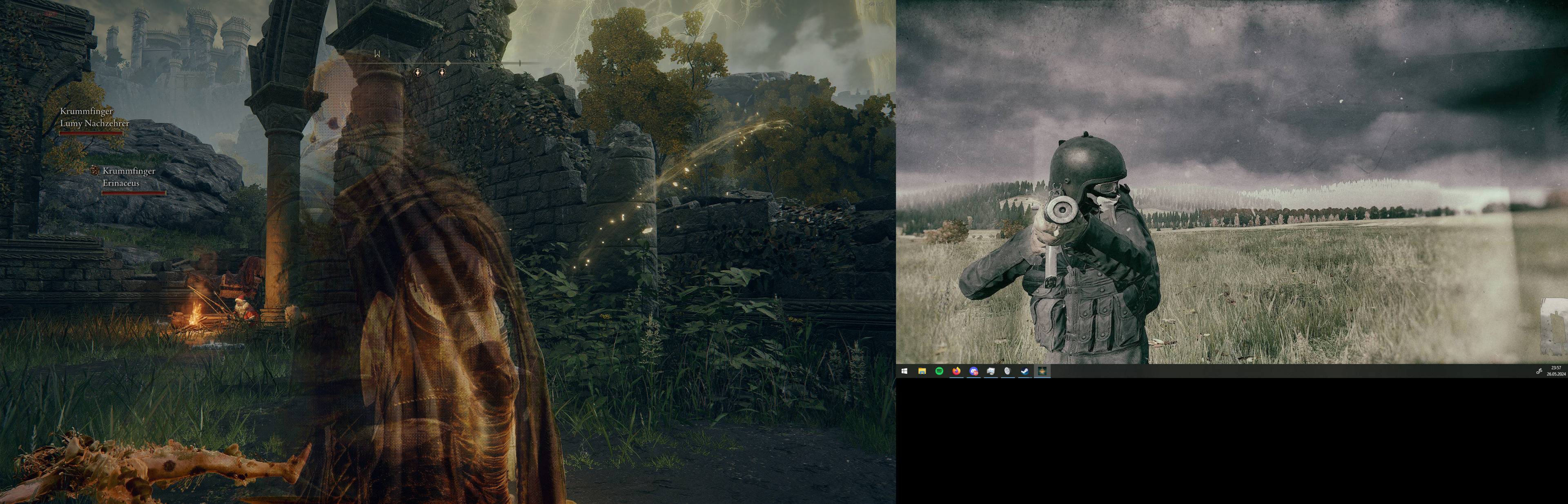

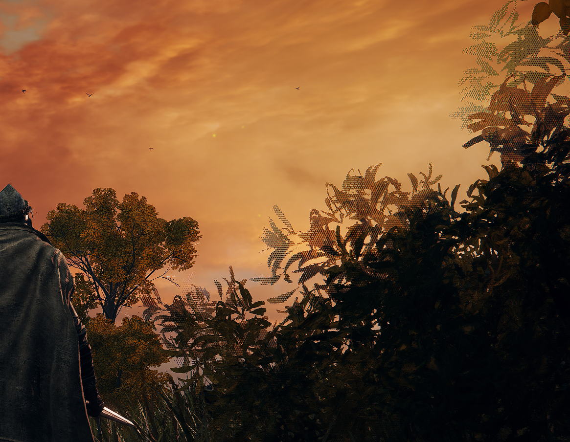

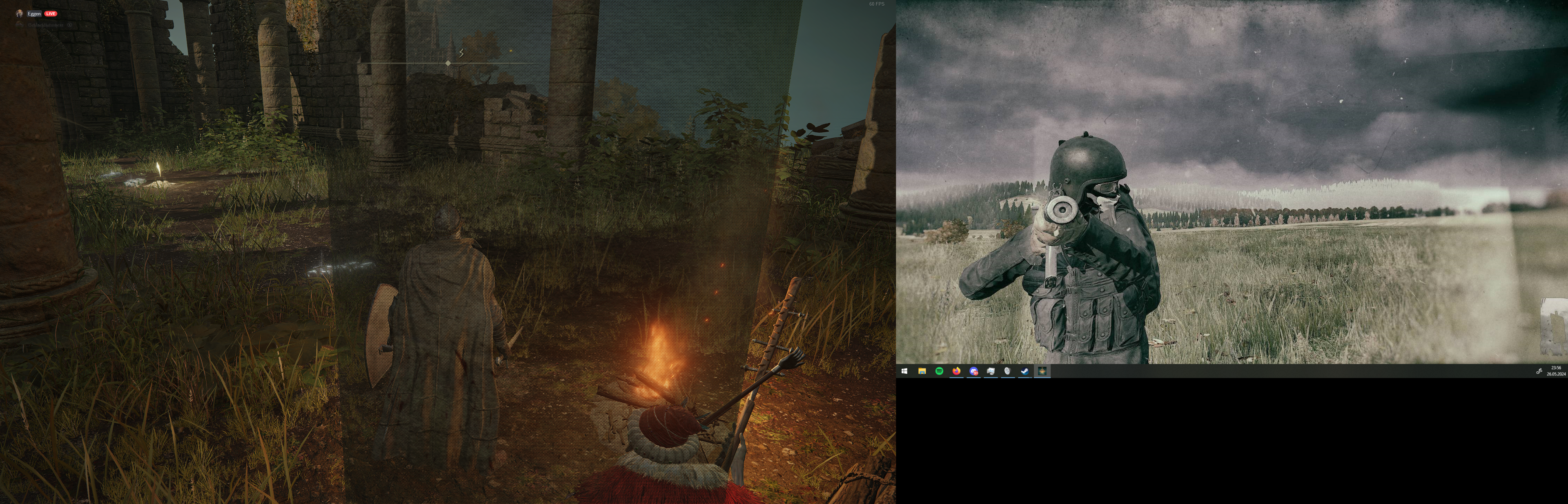

... Ich habe in Spielen wie Elden Ring und Dayz das Problem festgestellt, dass Gräser und Dinge die leicht transparent sein sollten, sehr verpixelt dargestellt werden. Teilweise auch Schatten. Wie auf den Screenshots zu sehen.
... Wenn ich in Dayz "hardware antialiasing" deaktiviere sieht alles normal aus, allerdings mindert dies nartürlich ebenfalls die Bildqualität..
In Eldenring habe ich noch keine Einstellung gefunden die dem entgegenwirkt.

Wenn Treiber entfernen und Neuinstallation nichts bringt würde ich sagen, dass das nach defekten VRAM aussieht.
Ich habe ein Video von Elden Ring gesehen, da sah die "Transparenz" ebenso aus wie bei dir. DayZ scheint auch hier und da Probleme mit dem AA zu haben - vermute eher eine "falsche" Einstellung. Das Ganze sieht irgendwie nach "Dithering" aus.
Bei defektem VRAM würden Grafikfehler sicherlich viel verteilter/zufälliger auftreten.
Reaktionen: Cool Master, Bruzla und SaschaHa
Nope, das sind Probleme im Zusammenhang mit AA-Technik, die hier nicht richtig funktioniert. Lösung... schwierig, wenn überhaupt möglich.
Anderes Verfahren wählen, wenn vorhanden.
Super Resolution verwenden, wenn unterhalb von 4K gespielt wird und die Performance das mitmacht.
Treiberseitige Skalierung und Schärfung ändern oder abschalten.
AA Transparenz-Modi ändern.
MFAA deaktivieren, falls aktiv.
Reaktionen: floTTes und Cool Master
Irgendwo Half Rate Shading aktiv vielleicht?
Ja, rückblickend würde ich das auch sagen. War wohl schon zu spät :D
Ich würde trotzdem mal probieren den Treiber sauber mit Display Driver Uninstaller (DDU) runter zu werfen und ggf. auch mal ein älteren nutzen.
Reaktionen: floTTes
Nolag schrieb:
Das ist einfach ein alter Trick für günstigeres Alpha Blending, der auch heute noch häufig zur Optimierung verwendet wird: Screen-Door Transparency
Das habe ich auch gelesen. Es sollte doch durch AA aber viel "weicher" aussehen, oder?
Auf reddit haben es paar für Elden Ring gelöst, in dem sie DSR/FSR bzw. (Render-)Auflösung angepasst haben.
Cool Master: "Da ist ein Spatz! Ladet die Kanonen!" :evillol:
danke für die zahlreichen antworten
treiber hatte ich schon mit ddu deinstalliert, keine änderung
zudem muss ich noch erwähnen das dies bei nvdia karten nicht vorkommt!
