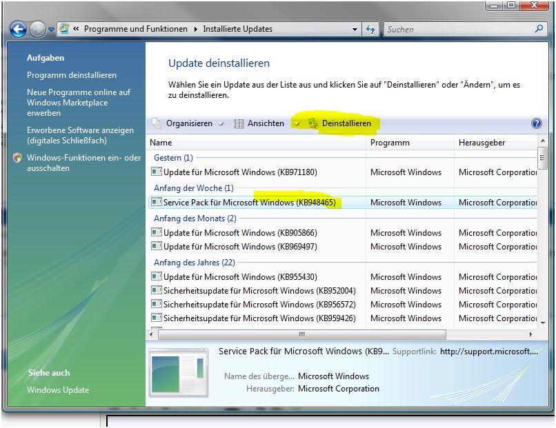

Unter Windows Updates gibts eine Option die nennt Sich Installierte Updates. Dort gehste hin und da müsstest du das SP2 finden. bzw. unter dem Codename. Da kannste das deinstallieren.
AW: Probleme mit Vista SP2 !!! please help
Genau, Codenamen.....dutzende Sicherheitsupdates und ein Eintrag der das SP2 sein könnte, allerdings kann man genau den dort nicht deinstallieren. Der Button Deinstallieren fehlt da einfach
Bin jetzt leider nicht Zuhause und kann nicht sagen wie der genau hieß
KB948465 ist der Codename. Normalerweise müsste Sich der Button dort befinden. War beim SP1 bei mir auch so.
Schau mal, habe ich Dir markiert.
