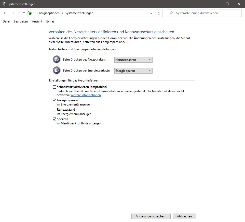

Tritt das problem auch auf, wenn du den Ram auf Standart laufen lässt? Hast du in den Windows energieeinstellungen mal den Windows Schnellstart ausgeschaltet? Das kann auch manchmal probleme machen.

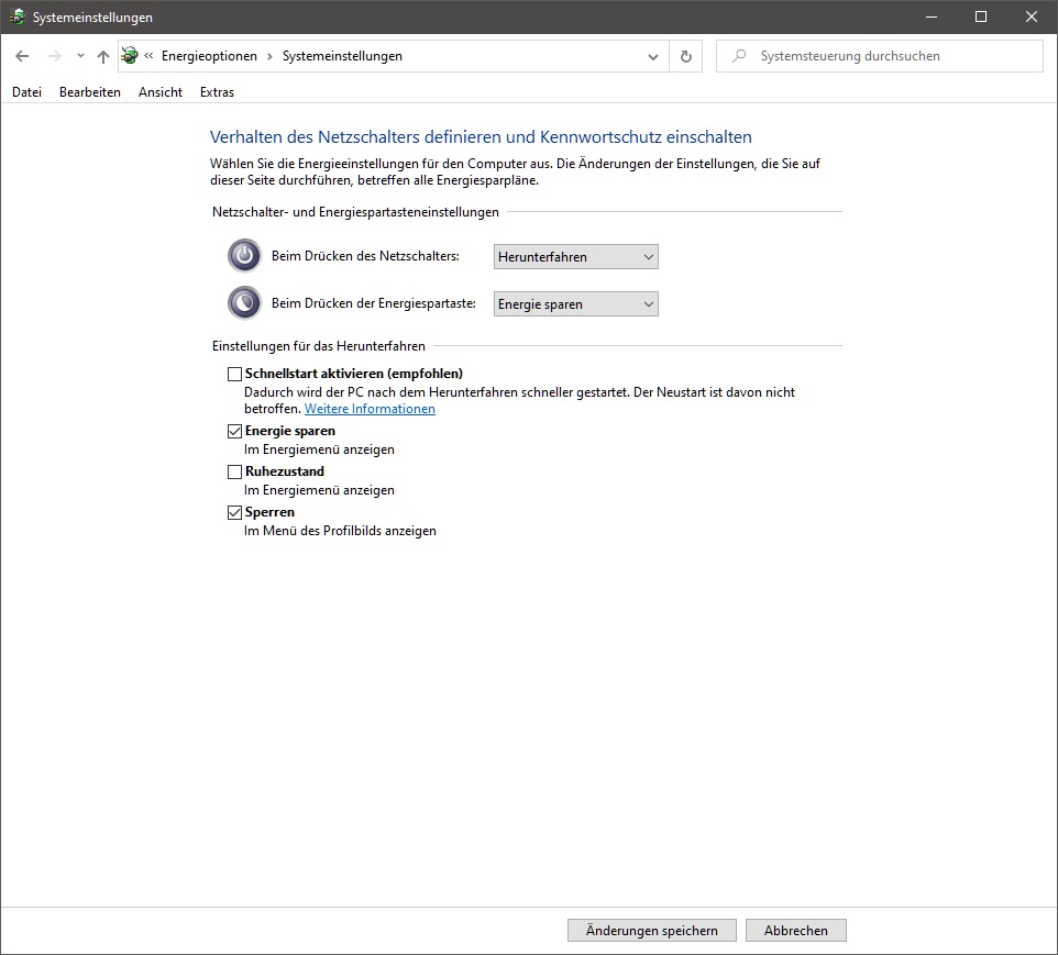

/e. habe die Windows Energieeinstellungen durchgeschaut, jedoch nirgendwo diese Windows schnellstart funktion gefunden. Könntest du mir ggf. einen Screenshot machen oder sagen wo genau die ist ? Habe alles genaustens durchgeschaut aber diese eine Einstellung nicht gefunden :(
Da findest du die einstellung. :schluck:

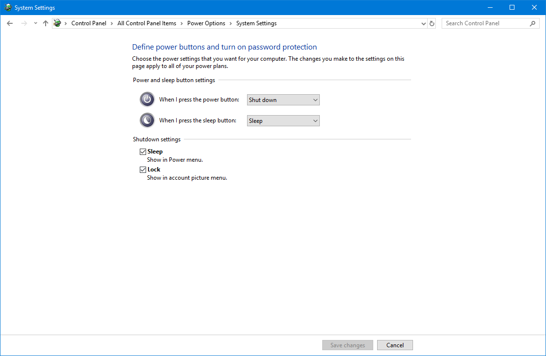

Bei mir sieht es übrigens so aus:

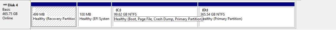

Kann es sein, das dein Windows nicht im Uefi modus installiert ist? Denn diesen Windows Schnellstart gibt es schon seit Win 8. Mach mal ein Bild von der Datenträgerverwaltung. Davon mal abgesehen, sollte es aber nicht diese Probleme hervorrufen.

Bild meiner NVME ssd auf der Windows installiert ist anbei:
die 365gb partition ist für games gedacht, die 99,6gb partition ist die systempartition mit windows installiert. davon sind auch immer um die 67 gb frei ;)
