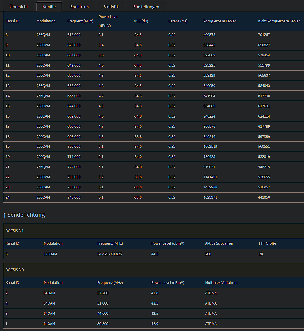

seit letzter Woche Samstag (8.6.2024) habe ich aus heiterem Himmel extreme Probleme mit meiner Internetverbindung. Von einem Tag auf den anderen fiel die Leistung von Gigabit (über Vodafone/Kabel) auf maximal 10-30% der maximal möglichen Leistung ab. Es schwankte so sehr, dass selbst an Youtube-Videos nicht zu denken war, Internetseiten luden teils lange. am Sonntag dann kompletter Ausfall, da lud gar nichts mehr.
Ich habe bei VF ein Ticket aufgemacht, und deren Support-Mitarbeiterin gab das Problem nach Nutzung vom VF Speedtest an die Technikabteilung weiter. Nun kam die Email als Antwort, dass der Anschluss ok sei, ich solle doch bitte meine Hardware und mein Netzwerk prüfen.
Es handelt sich um eine eigene Fritzbox 6690 mit neustem OS. Versucht habe ich alles was ich so konnte: stromlos machen, anderes Netzwerk-Kabel, anderer Anschluss an der FB, über Laptop mit WLAN und mit Kabel, mit und ohne Switch. Es änderte sich gar nichts.

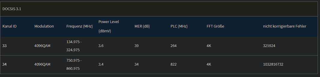

Ich kenne mich mit der Signaltechnik nicht aus, aber mir wurde gesagt die SNR Werte bei DOCSIS 3.1. wären zu niedrig, das sei Sache des Anbieters, zudem der MER Wert in db, der wäre auch zu niedrig.
Kennt sich jemand von euch damit besser aus? Die Messwerte hänge ich in der Anlage an. Hat jemand von euch eine Idee?
Vielen Dank im Voraus

Die Signalstärke ist gut, aber du hast ein starkes rauschen auf der Leitung was man an den schlechten MSE und MER Werte erkennen kann.
Das bedeutet es gibt entweder ein Störsignal oder eine Einstrahlung.
Das kann im öffentlichen Netz passieren, kann aber auch an einem defekten Kabel von der Box zur Dose liegen, an einer defekten Dose oder an Problemen mit der Verkabelung im Haus.

Zumindest hast du sehr viele unkorrigierbare Fehler und die deuten tatsächlich auf eine Störung mit deinem Anschluss hin. Kann aber tatsächlich auch ein Fehler an deiner Anschlussdose oder des Kabels sein.
