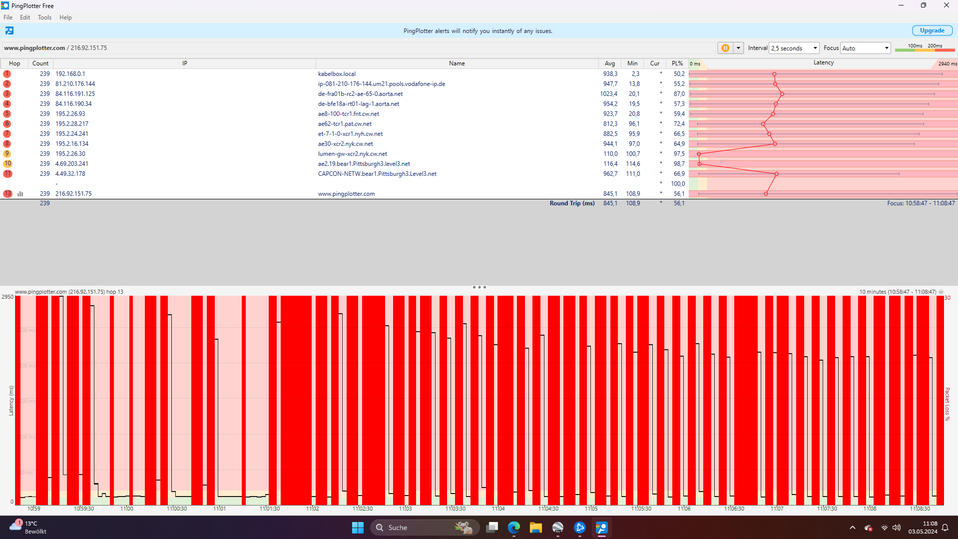

Moin zusammen. Mein Kabelanschluss hat regelmäßig Störungen, in denen die Bandbreite zusammenbricht, die Latenz extrem hochgeht und enorm viel Packetloss auftritt. Laut Vodafone liegt keine Störung vor. Dennoch tritt dieses Problem mehrmals täglich, abends oder am Wochenende sogar mehrmals stündlich auf.

Sehe ich das richtig, dass du selbst schon zum Router 50% Packet Loss hast? Dann hängt es wohl eher mit deiner Verkabelung (oder WLAN) bzw. dem Router zusammen.
E: grad im Screenshot gesehen, dass du per WLAN verbunden bist, also mal per Kabel testen.

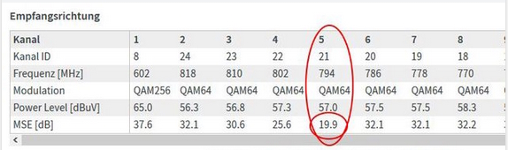

Für mich klingt das nach LTE-Einstrahlung, muss es aber nicht sein. Überprüfe doch mal die Werte und poste sie hier:
Wenn der Wert bei den entsprechenden Frequenzen unter 30 MSE (dB) fällt, dann tritt genau dieses Verhalten auf. Hatte auch mal Kabel-Vodafone und hatte lange damit zu kämpfen, bis der Hauseigentümer sich bereit erklärt hat, eine frische Leitung vom Keller in die Wohnung einziehen zu lassen. Danach war das Problem gelöst ...

Da im pingplotter "kabelbox.local" steht, wohl keine Fritzbox.

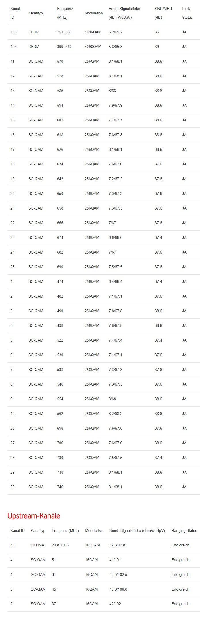

  • anbei noch ein Screenshot des DOCSIS-Status

Deine Upstream Kanäle sind alle negativ beeinträchtigt, der OFDMA ist mit 16QAM total am Ende.
Bei normal laufendem Upstream sollte da 4-5x 64QAM stehen.
Mach einen Speedtest bei der Bundesnetzagentur und melde mit diesem Screenshot und dem Speedtestergebnis eine Störung.
Theoretisch reicht 4x 16QAM noch locker um deine vertragsliche Upload- und Downloadgeschwindigkeit zu erreichen, aber du teilst dir die auf 4* 16QAM reduzierte Bandbreite ja mit dem gesamten Segment.
