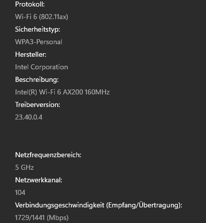

Tja es scheint wohl wirklich ein Problem mit dem WLAN gewesen zu sein. Ich will mich nicht zu früh freuen, aber das sieht nun ganz anders aus in allen Bereichen. Rein interessehalber: Was könnte die WLAN-Verbindung so gestört haben?

Weißt du denn ob du mit 2,4 GHz oder 5 GHz WLAN verbunden warst?
Welche WLAN Karte ist im PC?
Wie war die Signalstärke und die von Windows angezeigte Datenrate?
