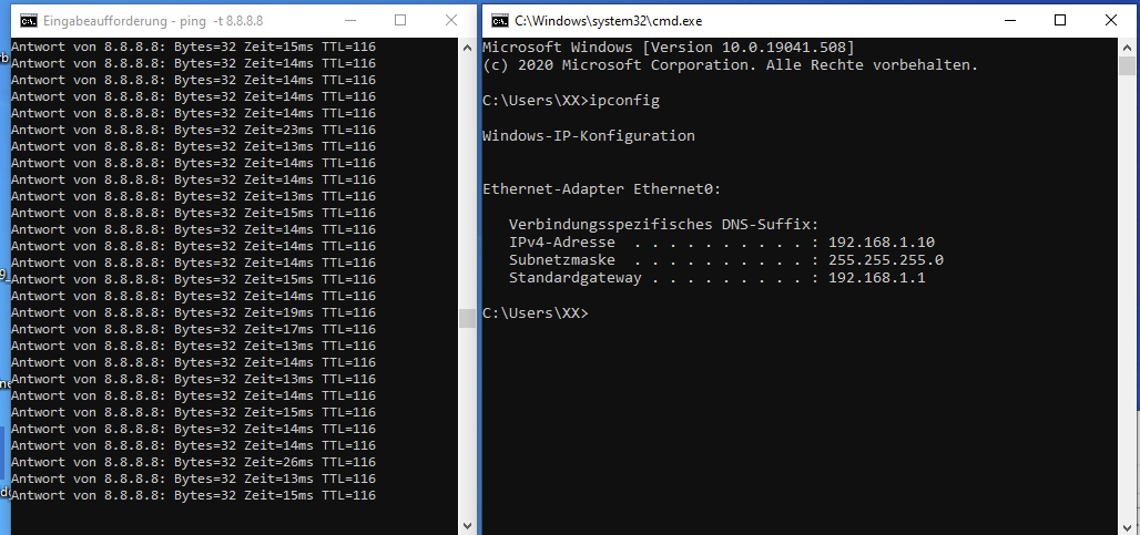

Obwohl ich eine Deny-Rule angelegt habe, kann ich vom Test-Client aus problemlos ping-Pakete senden. Es wird nichts geblockt.

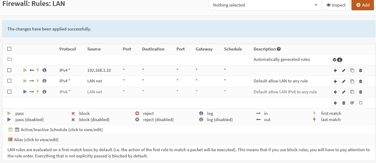

Regel für das Lan-Interface:
Kann mir bitte jemand von Euch sagen, was ich falsch mache?

Ich glaube, da ist noch in und out vertauscht. der Pfeil neben dem "x"
Die zweite Zeile erlaubt Traffic von Lan ins Internet und in dieser Richtung zeigt der Pfeil nach rechts und in die gleiche Richtung willst du den Traffic deines Clienten verbieten.
Der Pfeil zeigt an, aus welcher Richtung eine Regel wirken soll.
In deinem Fall auf dem LAN Port eingehend, also in und auf dem WAN Port ausgehend, also out.
Traffic ins LAN wäre beispielsweise auf dem LAN Port ausgehend, weil er von diesem Port von der Firwall weg nach außen ins LAN zu einem anderen Rechner geht.
Man muss da ein wenig aufpassen.
Wenn man zum Beispiel den kompletten Traffic einen Rechners ins Internet sperren möchte hat man 2 Möglichkeiten.
Den Rechner für alle eingehenden Pakete auf dem LAN Port sperren oder für alle ausgehenden Pakete auf dem WAN Port.

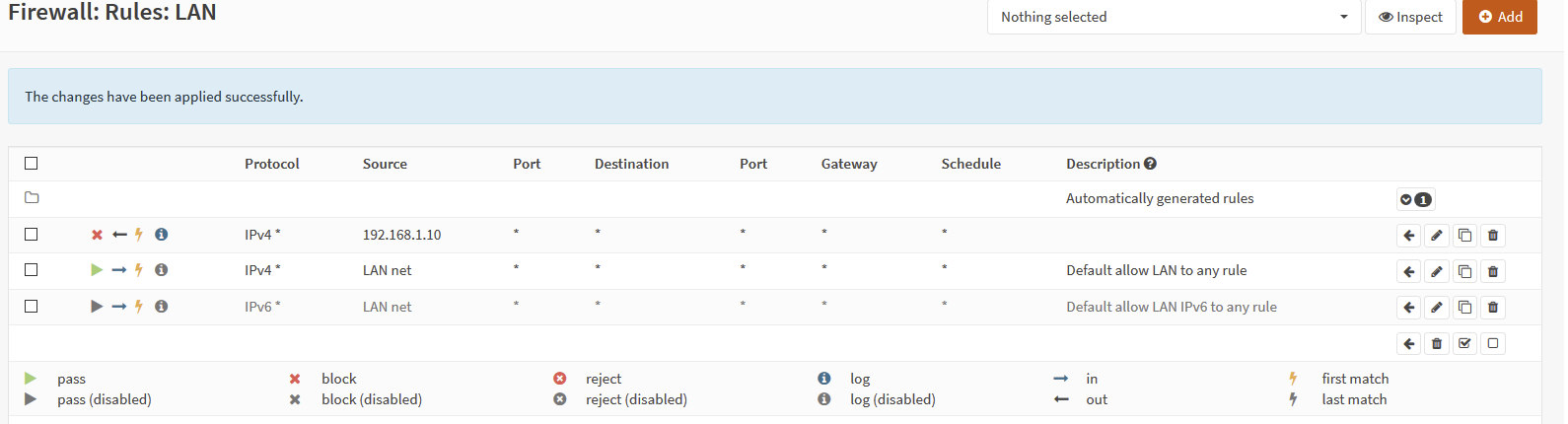

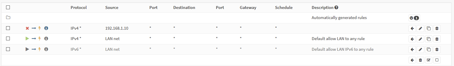

Dies ist nun der aktuelle Stand (Variante 1),
Demnach müsste doch der Traffic auf 192.168.1.10 gesperrt werden.
Leider ist dies aber immer noch nicht der Fall... Irgendwas muss ich anscheinend übersehen.

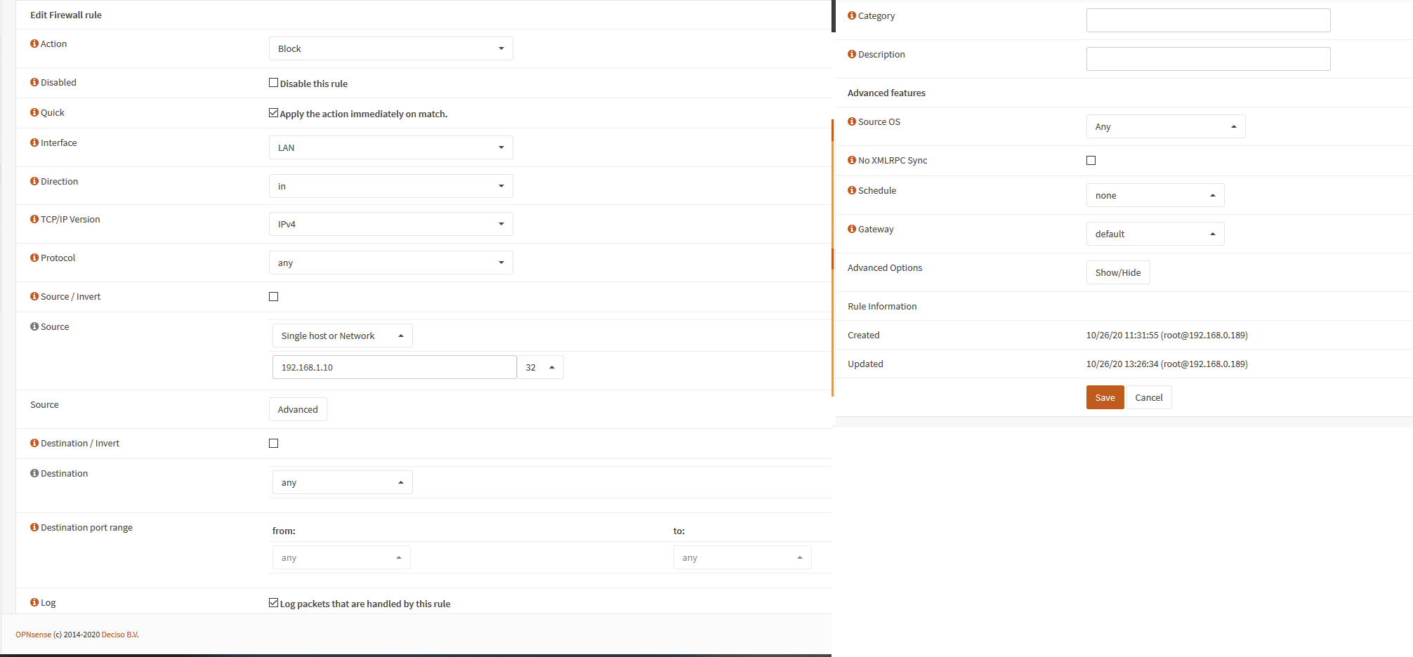

Zur Sicherheit nochmal die ganze Rule im Detail:

Wenn eine andere Regel den Traffic vorher erlaubt, dann kommt dieses Regel gar nicht mehr zu Anwendung.
Ich würde das versuchsweise mal als Floating Rule anlegen.
Rules can either be set to quick or not set to quick, the default is to use quick.
When quick is not set, last match wins.
If a packet matches a rule specifying quick, the first matching rule wins. When not set to quick the last matching rule wins. When not sure, best use quick rules and interpret the ruleset from top to bottom.
Kannst du mal diese Ansicht einfügen?
