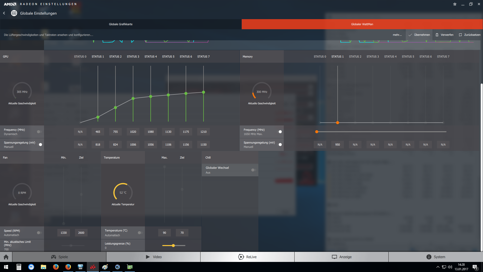

Das sind die Standard Einstellungen in Wattman. Jedoch wird in keinem benchmark die Stage 7 von stock 1210Mhz gehalten. Sobald ich UV kommen recht schnell Treiber Abstürze, so ab 1075mV und drunter.
Kombusterstresstest läuft mit 1210mhz durch...daher dachte ich an Powerlimit.
Ich kann aber beim powerlimit nur 5% einstellen anstatt der üblichen 50%...woran liegt das?
Habe das WattTool versucht, dort gehen auch nur 5%

Naja die Spannung die du vorgibts geht bei Stage 7 wieder runter ... warum ?
die hab ich nicht vorgegeben, dass sind die default werte. Die kommen raus wenn ich Wattman resette oder wenn der treiber abschmiert.

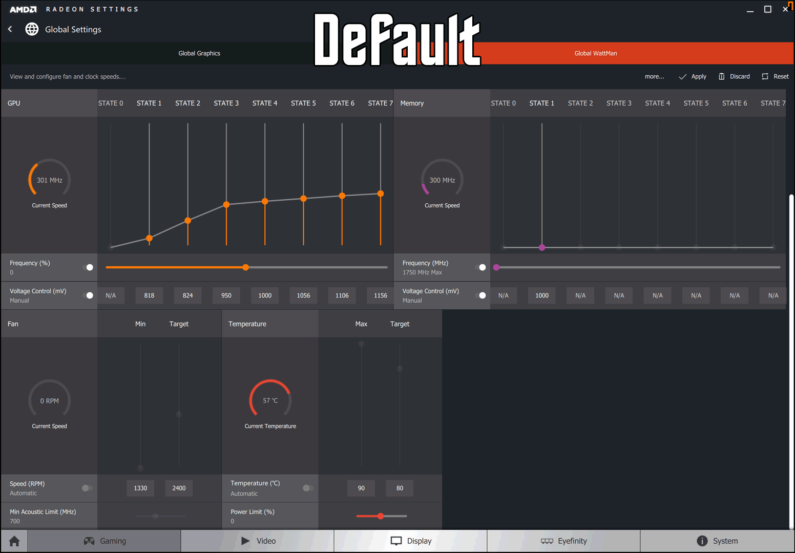

Dies sind die stocks einer Red Devil. Scheint als wäre bei mir alles verschoben, aber eine Änderung brachte auch keinen Erfolg.

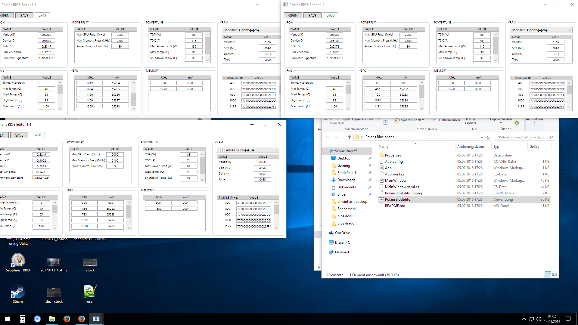

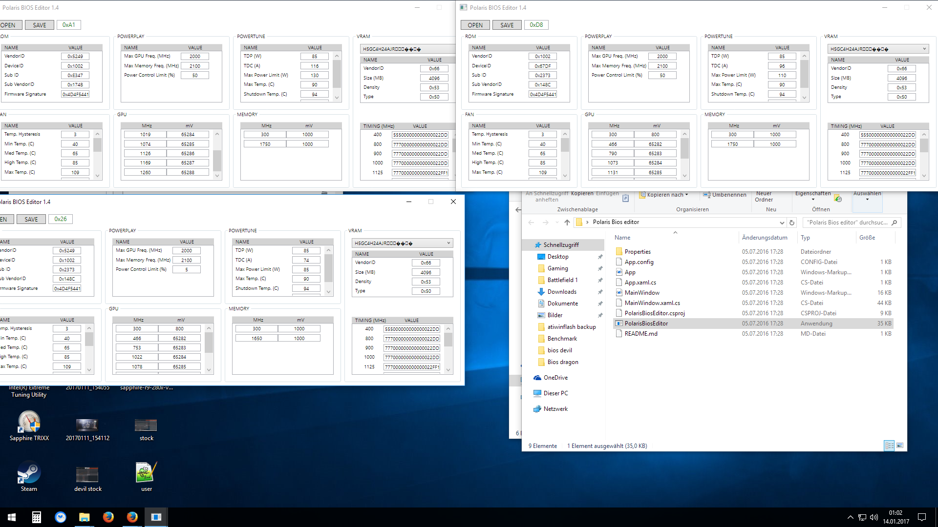

glaub ich hab den grund gefunden. Auf diesem Bild sind 3 verschiedene biose...alle rx 470
links oben sapphire nitro+
rechts oben devil
links unten dragon
wie zu sehen hat die sapphire viel höhere Werte unter Powertune...siehe TDc (A) und max power limit. daher riegelt meine wohl auch so früh ab.
wer jetzt mal mein stock bios mit dem polaris editor bearbeiten und als erstes das powerlimit von 5 auf 50 erhöhen
