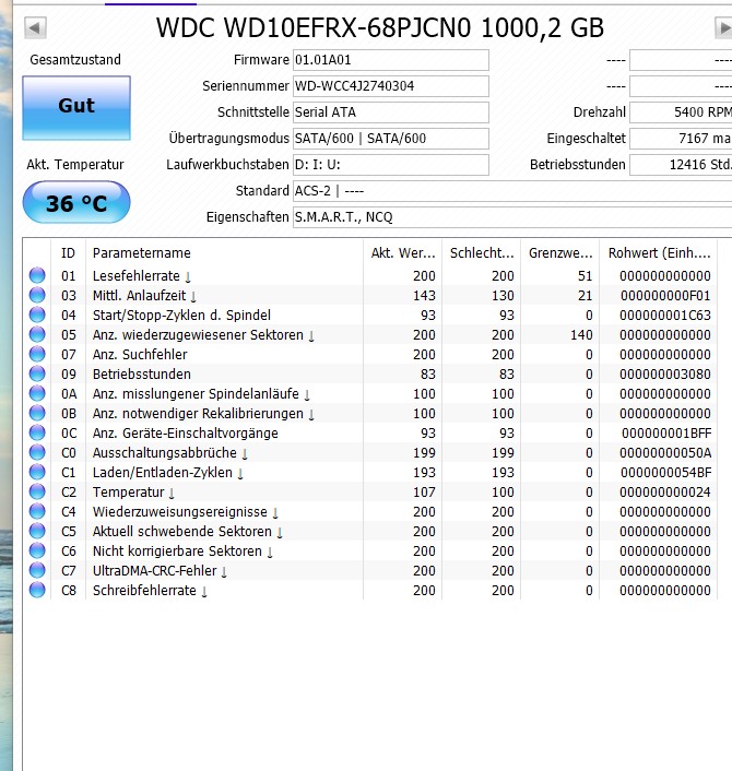

Hi PC Spezies,
auf meiner obengenannte Festplatte wurde 3 Partitionen erstellt. 2 Partionen laufen ohne Probleme. Die eine Partition, da ist die Schreibgeschwindigkeit sehr langsam. Am Anfang über1470 MB/sec und nach kurzer Zeit bei 2,67MB/Sec.
Am Anschlusskabel kann es nicht liegen. Weil die anderen Partitionen bei 40MB/sec liegen! Die Partition wurde schon gelöscht und neu formatiert. Das gleiche Ergebnis. Mit CrystalDiskinfo 8.0.0 steht die Festplatte auf gut.
Was kann ich noch machen? Die Partition auf neues einfache Volumen erstellt. Auch formatiert auf extFat. Geht genauso schlecht wie mit NTFS.

1470mb/sec nur kurz ein paar sec.
Videostream. Bei der anderen Partition sind 40MB/sec.
Die Partition ist leer mit 390GB. Erst formatiert. Formatierung dauert auch länger als sonst.
Wie Gleichzeitig. Video Ordner mit 2 Videodateien. Bei der anderen Partiton geht es!
Ursprünglich sollte es eine Backup Partition sein. Acronis braucht da für auf diese Partition 4 Stunden.

Der fehler ist erst vor kurzen da. Ging 4 Jahre.
Die Formatierung (nicht kurze) dauert schon ca. 7 Minuten schon.

Übrigens Checkdisc auch durchgeführt! ?????????????
Der Explorer puffert die Daten in sonst unbelegtem RAM und zeigt die Kopiergeschwindigkeit auf der Basis der gelesen Daten an. Ist die Quelle schneller als das Ziel, so ergibt dies am Anfang eine extrem hoch angezeigte Geschwindigkeit, die aber eben die Lesegeschwindigkeit der Quelle ist und wenn der Puffer voll ist, dann fällt die angezeigte Geschwindigkeit auf die Schreibgeschwindigkeit der Zielplatte. Wird nun aber mehr RAM gebraucht, so dass wenig zum Puffern zu Verfügung steht, so wird eine Weile gar nichts mehr Gelsen und angezeigte Geschwindigkeit fällt auf 0, obwohl fleißig weiter aus dem Puffer auf das Ziel geschrieben wird. Das ist auch der Grund warum man oft den Eindruck hat der Kopievorgang wäre fertig, aber wollen einfach nicht enden. Daher schaut man besser im Resourcen Monitor wie die Datenträgeraktivität ist.
Die S.M.A.R.T. Werte sind in Ordnung, eine die vielen Ausschaltungsabbrüche (also unerwarteten Spannungsabfälle) sind auffällig, 0x050A = 1290 ist bei 7167 Einschaltungen ungewöhnlich viel.

Problem nach langer Zeit gefunden. Festplatte ist OK. Der Controller an meinen beiden Festplatten Wechseleinschüben FANTEC MR-2535Dual funktionierten nie so richtig. Ich hatte Bootprobleme mit meinen Dualbootsystem. FANTEC MR-2535Dua hat sporadische Abschaltung der Festplatten und SSD. Das beide Fantec defekt sind, war mir nicht klar. Die beiden Einschübe ausgebaut und alles direkt angeschlossen. Alles läuft bestens.
Dank für Eure Hinweise.
Schönes sonniges Wochenende.
Was für ein Controller? Diese einfachen Dual Wechselrahamen haben keine Controller, außer vielleicht zur Regelung ihres Lüfters, so sie einen haben. Wenn, dann kann es nur am SATA Host Controller liegen oder eben an den Verbindungen und Steckern / Buchsen des Wechselrahmens. Man sollte bei denen immer bedenken, dass die Anzahl der möglichen Steckvorgänge bei SATA beschränkt ist, so 250 bis 500 sind meine ich der übliche Wert.
Controller ist vielleicht nicht das richtige Wort. FANTEC MR-2535Dual hat einen gemeinsamen Spannungsanschluß. Dazu kommt, das die LED für die Anzeige ob die Festplatte oder SSD aktiv ist. es lag an der internen Elektronik. Ich habe die gleichen Kabel an die SSD oder HDD angeschlossen. Es lag auf jedenfall den die FANTEC MR-2535Dual!
