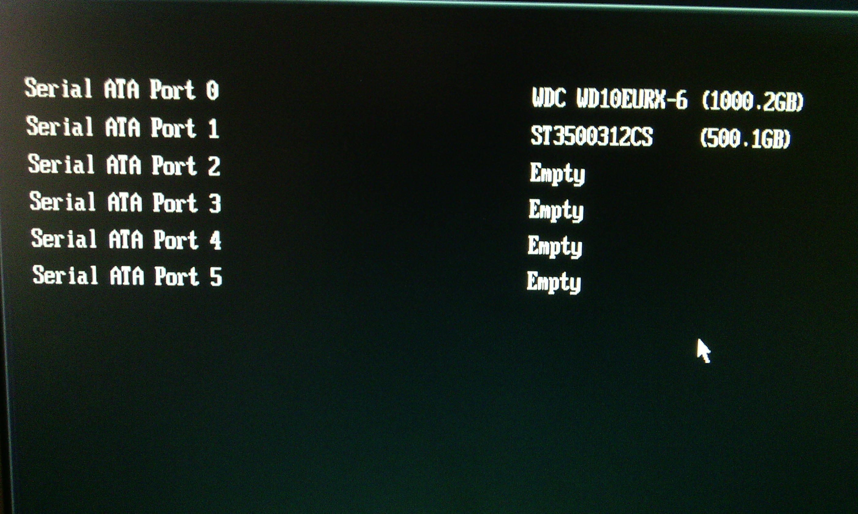

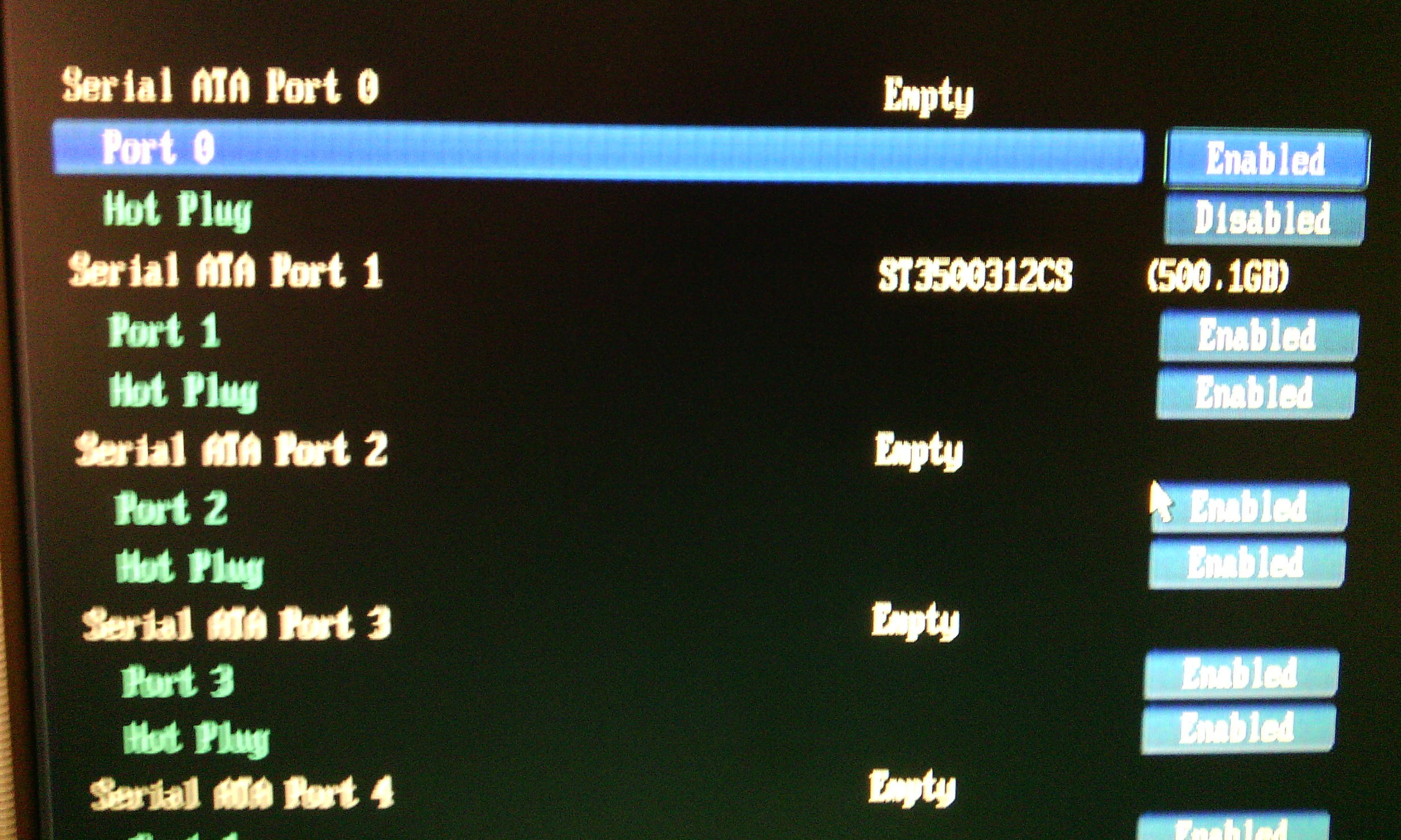

Die Festplatte von Western Digital wird im Bios/UEFI NICHT im AHCI Modus erkannt.
Wenn ich den
Ich kann im AHCI Modus auch kein Betriebssystem auf die genannte Festplatte installieren da Diese einfach nicht erkannt wird.
Unter einer Linux Live CD/DVD/USB-Stick wird die Platte so auch nicht erkannt.
Erst wenn ich den Modus von AHCI auf IDE setze, wird die Festplatte erkannt.

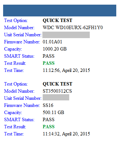

Da deine zweite HDD im AHCI Modus erkannt wird könntest du folgendes noch ausprobieren:
500GB HDD im AHCI Modus an Slot 0 mit dem selben Kabel das du für die 1TB HDD verwendest.

Ein Portwechsel hat leider nichts gebracht.

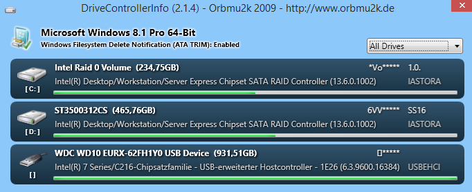

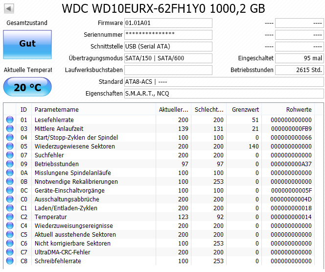

Poste bitte mal die Screenshoots von CrystalDiskInfo (die Portable Standard Edition reicht und ist frei von Werbung) für die Platten, ziehe aber bitte die Fenster soweit auf, dass alle Attribute und auch die Rohwerte vollständig sichtbar sind. Dazu dann bitte auch den von Drive Controller Info.

Hier mal die Screenshots.
Das Grundproblem besteht bzw. bestand ja darin, dass die Platte schon auf Hardwareebene nicht erkannt wird, wenn im Bios/UEFI AHCI eingestellt ist.
MfG
Die internen Platten laufen doch im AHCI Modus und die WD ist über USB angeschlossen, da gibt es keinen AHCI Modus. Hast Du nur die Wahl zwischen dem USB Bulk Protokoll und dem UASP Protokoll, wenn das USB Gehäuse und das Betriebssystem dieses unterstützt.
Guten morgen. Der Satacontroller ist derzeit als RAID eingestellt. 2 SSDs laufen im Raid0 als Volume0. Die Western Digital lässt sich nur im IDE Modus oder im Externen Gehäuse, am USB Anschluss erkennen.
