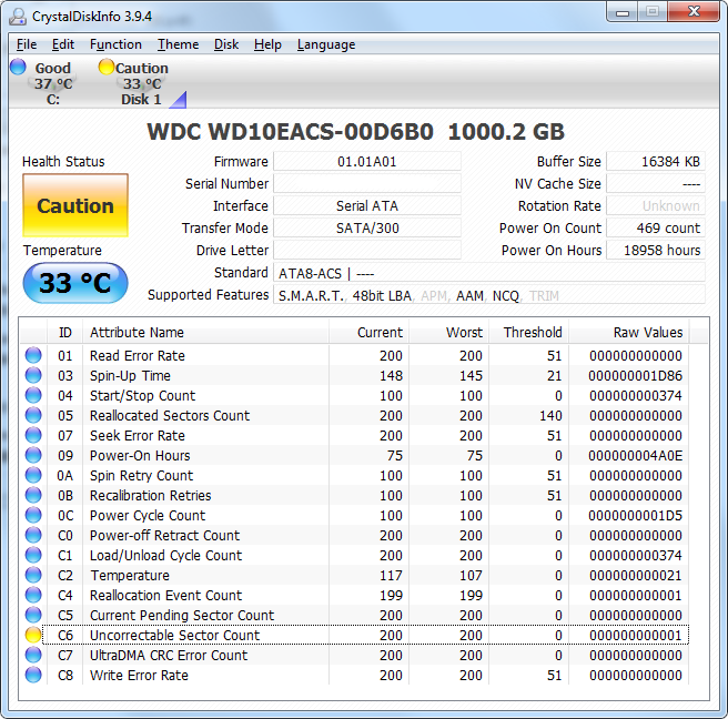

ich habe eine WDC WD10EACS - 1TB Festplatte im Gebrauch und bisher noch keine Probleme festgestellt. Habe aber nun das Tool CrystalDiskInfo mal installiert wo mir bei Zustand Vorsicht angezeigt wird, da eben 200 Unkorrigierbare Sektoren da sein.
Anschließend wollte ich mit dem Data LifeGuard Diagnostik von Western Digital eine Diagnose durchführen, aber ist leider fehlgeschlagen. Dann hatte ich einen Extended Test laufen lassen, wo "Bad Sectors" festgestellt wurden, beim Reparieren, kam erneut ein fehler.
Also habe ich mit MHDD die Festplatte "erasest". Anschließend funktioniert auch die Schnelle Diagnose von WD LifeGuard, und es wurden keine Fehler festgestellt.
Bei CrystalDiskInfo wurden noch immer 200 unkorrigierbare Sektoren angezeigt. Somit hatte ich nochmal MHDD ausgeführt diesmal mit SCAN und RAMP. Erneut mit CrystalDiskInfo geschaut, aber der Wert ändert sich nicht.
Nun ist meine Frage, sollte ich mir große Sorgen darum machen? Sollte ich ggf nochmal einen Write Zeros durchführen? Oder kann ich daran nichts mehr ändern?

Hallo @Ernst@at
was würdest du denn dann konkret vorschlagen in meinem Fall?
Meine Idee ist eben nun, nochmal mit HD Tune die Platte überprüfen zu lassen und dann ggf weiter benutzen, bis eben HD Tune auch Fehler anzeigt und eben die Festplatte im Auge halten ob sich da was tut.
Ich hatte wie schon gesagt MHDD mit RAMP durchlaufen lassen und es konnten nachdem Erase keine Fehler mehr gefunden werden.
Wie schon oben ausgeführt, handelt es sich dabei um einen beim off-line scan gefundenen Sektor, der nicht gelesen werden konnte.
Es sei dahingestellt, ob der jemals in seinem Leben bei Dir bis zu dem full erase beschrieben wurde. Jetzt wurde er, und er ist in Ordnung (Nach Deiner Schreibe ist er ja jetzt weg, also ist der Screenshot von vorher

Arghs ich meine REMAP.
Nee das Screenshot ist von hinterher. Nur eben CrystalDiskInfo zeigt mir diesen Fehler an. Vorher, wie auch nachher. Vorher hatten noch andere Programme gemeckert und den "Bad Sector" gefunden und hinterher war er bei den anderen Programmen behoben. Bei CrystalDiskInfo eben leider nicht.
Der Error Scan bei HD Tune ist mittlerweile auch fertig und hat keine Fehler gefunden.
@Tourniquet: Du liest in der falschen Spalte. Deine Platte hat genau einen einzigen defekten Sektor. Dein Problem wird sein, dass die Platte den Sektor nicht reallokiert, also durch einen überschüssigen ersetzt, siehe Reallocated Sectors Count 0.
Ah okay. Wieso dann das mit den '200'? Ist das denn "schlimm"? Kann mir das irgendwie schaden wenn ich nun da daten drauf speichere?

Nach längerer Wartezeit sagt mir CrystalDiskInfo nun, dass alles In Ornung ist und auch der eine Sektor ist verschwunden. Der Fehler wird nicht mehr angezeigt !!
Manchmal wäre es von Vorteil, sich bei einem verwendeten Tool ein wenig per Help (was bei CrystalDiskInfo auf Wikipedia verweist), zu informieren, was da angezeigt wird.
Die Current/Worst/Treshold Werte sind die interne Zustandsbewertung. Unter Data sind die Zähler, Timestamps oder Messwerte zu finden, die Current/Worst/Treshold Werte sind die interne Zustandsbewertung.
200 oder 199 Punkte bedeuten bei diesem SMART-Attribut: Excellent :)
