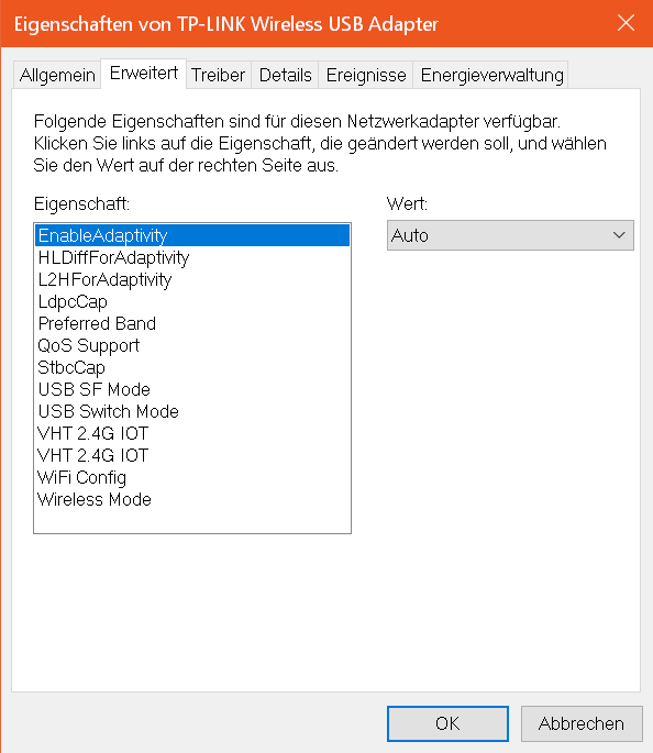

Roaming-Einstellungen sind schätze ich die "EnableAdaptivity"-Einstellungen, diese habe ich auf Disable gesetzt.

2) Einstellungen direkt in der Treiber-Informationsseite im Geräte-Manager vornehmen:
Gerätemanager->TP-LINK Wireless USB Adapter->Rechtsklick,Eigenschaften, Erweitert
2.1) "USB Switch Mode" auf "Force USB3.0" stellen, wenn der Stick an einem USB 3.0-Port betrieben wird.
2.2) "LdpcCap" auf "VHT LDPC TX" oder "LDPC Disable" stellen
