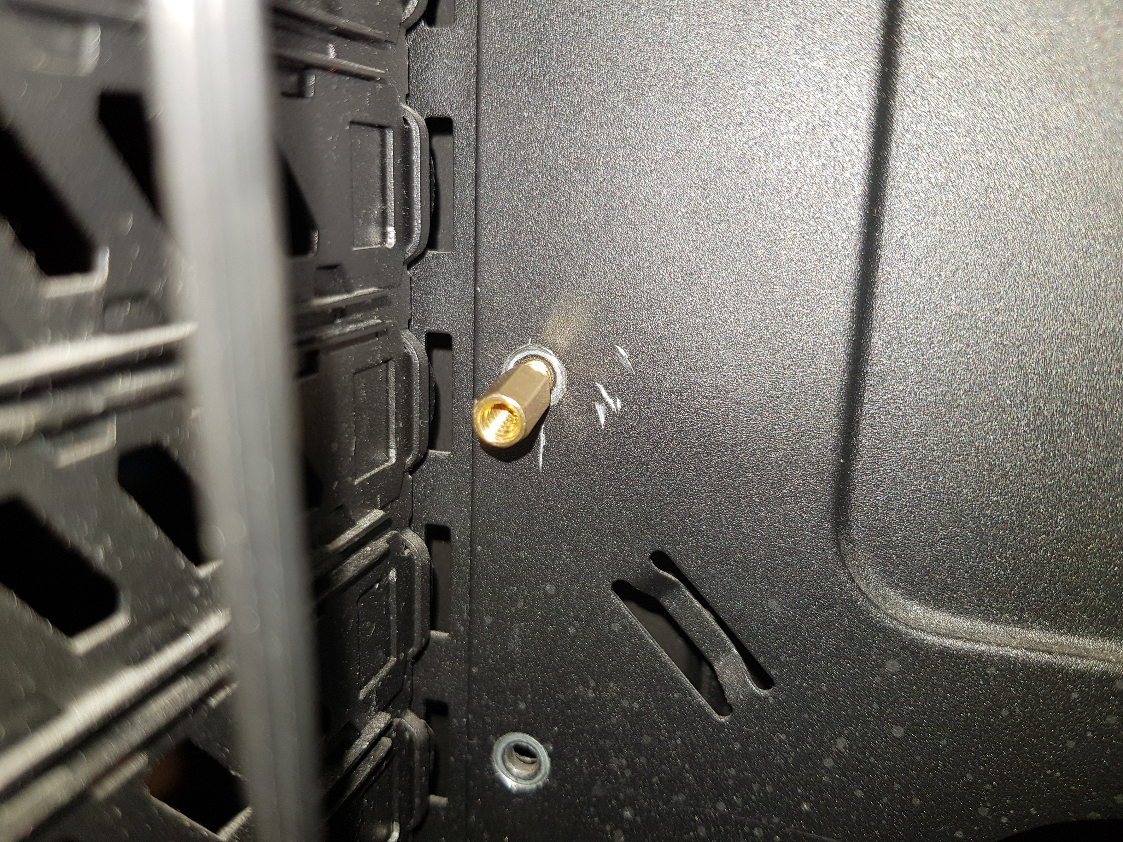

Müritzer schrieb:Mal die klassische Frage, da der Abstand MB und Rückwand sehr eng aussieht, sind die Abstandshalter korrekt verbaut?

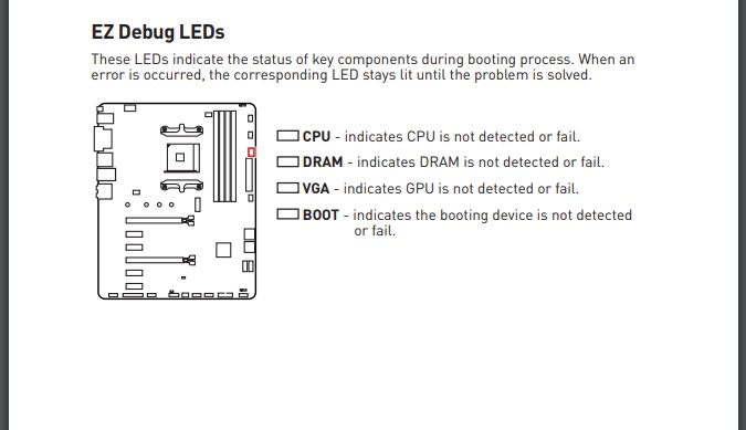

Wenn man den mit dem MCT erstellten Stick eingesteckt hat musste ich bei mir im BIOS den Stick direkt auswählen. Aber hast du mal die FP ausgebaut um zu schauen welch LED Anzeigen durchlaufen. Die müsste dann bei „Boot“ stehenbleiben, da ja keine FP erkannt wird. Mit eingebauter FP muss dann irgend wann die Mitteilung kommen das kein Boot Medium gefunden wurde. Falls du noch eine alte FP hast kannst du die mal versuchsweise anschließen.
Zheas schrieb:Waren keine Abstandhalter dabei, bzw. sind schon am Gehäuse fertig installiert. Habe einen Kollegen mit dem gleichen Mainboard, er hat es genauso eingebaut wie ich, da sollte alles in Ordnung sein.
Edit: Weder beim Mainboard noch beim Gehäuse waren Abstandshalter dabei und im Handbuch zum Einbau werden keine erwähnt.
..:Mue-Ph:.. schrieb:Die sind auch nicht bei jedem Board oder Gehäuse dabei, da man diese für jedes Board an die individuellen Stellen schrauben muss.
Also solltest du keine Anstandshalter eingeschraubt haben für jedes loch am Mainboard bevor du das Mainboard in die Löcher vom Gehäuse geschraubt hast dann hat sich zu 1000x die dünne lack schicht durch das Kratzen der Boardrückseite am Gehäuse gelöst und verursacht kurzschlüsse.
Wäre nicht das erste mal dass das jemandem passiert
