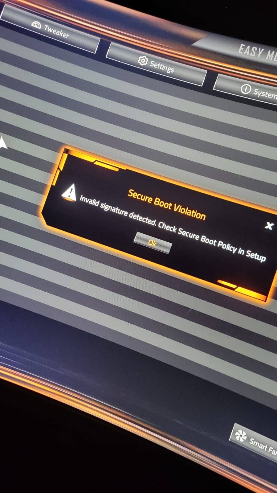

Test mal bitte den Memory:
Wenn ich versuche Memtest durch mein BIOS zu booten kommt dieser Fehler

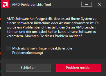

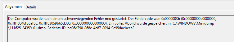

Kurzes Update, ich hab BIOS auf F15 geupdated, memtest86 laufen lassen, alle Gigabyte Apps gelöscht, hab jtz TLOU gestartet, es lief 5 Minuten, dann wieder sofort PC Abstürzt und neustart, nach dem Neustart kam diese Fehlermeldung von AMD direkt, (Im Anhang sieht man auch die Ereignissanzeige)

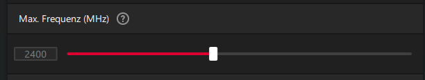

Ich hab ChatGPT gefragt, und er meinte es könnte an mein AMD legen, da es vllt zu hoch taktet oder so, er sagt ich soll die Max Frequenz um 200-300 weniger machen (ich hab ihm die logs usw geschickt, von GPU-Z etc), was haltet ihr davon?

Ich hab gerade recherchiert und es sieht für mich tatsächlich so aus als würde deine GPU zu hoch boosten wenn ich es richtig verstanden habe. Verstehe nicht warum, aber in dem Falle würde ich doch runter takten im AMD Treiber. Nach recherche hab ich gelesen dass auch andere betroffen sind mit der gleichen GPU. Wusste bisher davon nix. Hab ja eh ne 9070 XT ^^. Aber Sachen gibts

Yeah scheint so als ob das Problem behoben wurde, spiele schon seit 20 Min und keine crashes mehr
