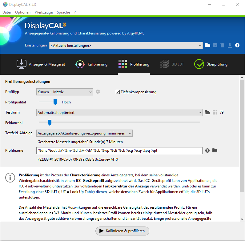

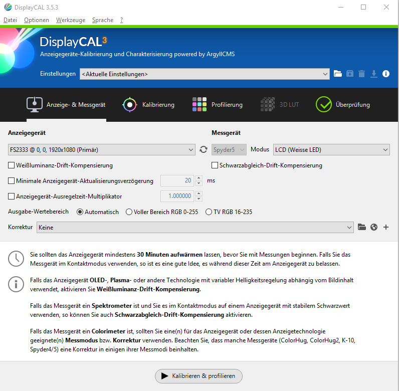

hab mich nun mal an das Thema "Monitor kalibrieren" gemacht. Hab mir dazu einen Spyder 5 geholt und verwende dazu entsprechend DisplayCAL/Argyll in der neuesten Version.
Nach dem ich einige Erklärungen zu DisplayCAL gelesen/angesehen habe, habe ich bei den Einstellungen folgendes gewählt:

Zur Helligkeit des Iiyama ProLite E2207WS: Hast du den Monitor vorher wenigstens 30min aufwärmen lassen? Einer meiner Monitore ist noch ein alter Eizo ohne LED Hintergrundbeleuchtung. Dieser braucht auch eine Weile nach dem einschalten, bis er seine eingestellte Helligkeit erreicht hat.

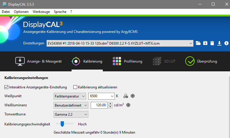

Ich selbst stelle für beide Monitore den Weißpunkt in (in DisplayCal) auf den selben festen Zielwert (ohne erweiterte Einstellungen in DisplayCal).
Wie hier
Falls man mehrere parallel betriebene Monitore kalibriert, wird man für alle dieselbe Farbtemperatur vorgeben (die aber möglichst nicht zu weit von der nativen Farbtemperatur der Monitore entfernt ist; ggfs. sucht man einen Kompromiss).
Vllt. klappt es so.

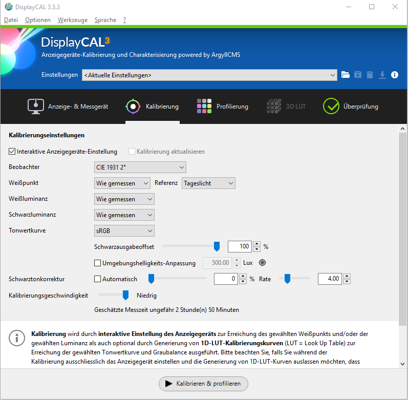

Aber wenn du den Weißpunkt nicht bestimmst auf z.B. 6500K (sondern auf "wie gemessen" belässt) dann wird eben auch der zu dieser Zeit eingestellte Weißpukt verwendet und dieser ist mit Sicherheit nicht identisch bei zwei Monitoren, selbst wenn sie baugleich sind...
So hab das ganze über die Nacht mal laufen lassen mit Weißpunkt auf 6500K manuell eingestellt. Sieht schon mal deutlich besser aus :D

Ich hatte beim Eizo FS2333 bessere Ergebnisse wenn die Tonwertkurve "Gamma2.2" statt "sRGB" eingestellt war unter "Kalibrierungseinstellungen".
