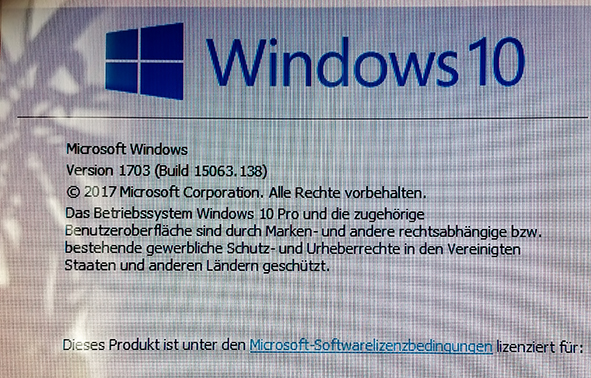

Hi PC Spezies,

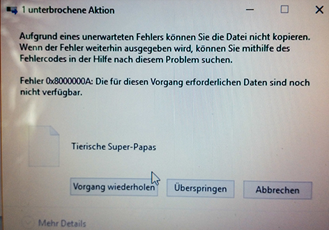

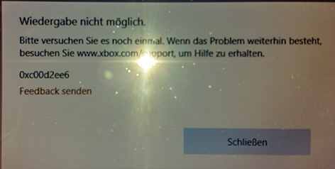

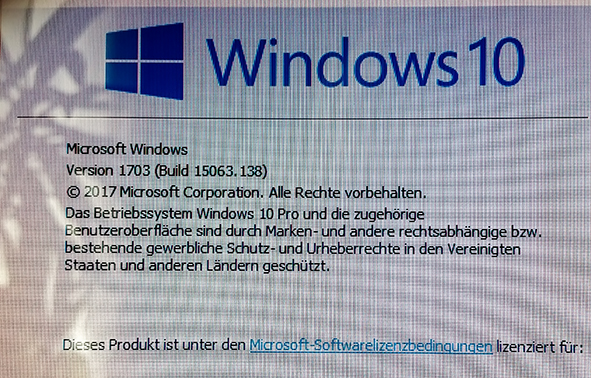

große Update von Win10 auf Version 1703(build 15063.138) installiert. Der erste Eindruck war gut. Ohne Probleme konnte ich das Update installieren. Probleme habe ich mit der LAN Verbindung zum Panasonic Recorder. Die Videos sind wie vor her sichtbar. Ich konnte bis her die Videos ansehen und auf meine Festplatte herunterladen und bearbeiten. Da geht nach dem Update nicht mehr. Es kommen folgende Fehlermeldungen: Wiedergabe des Videos mit Mediaplayer - Errorcode: 0x00d2eed und Errorcode beim Download des Videos: 0x8000000A.
Nur gut das ich ein aktuelles Acronis Backup hatte. So konnt ich alles zurücksetzen und es funktioniert die alter Win 10 Version 1607 (Build 14393.969) wieder.
Auf meinen Laptop habe ich die Win 10 Version 1703(build 15063.138) gelassen um nachzuforschen und um Eure Vorschläge mal einzuarbeiten.

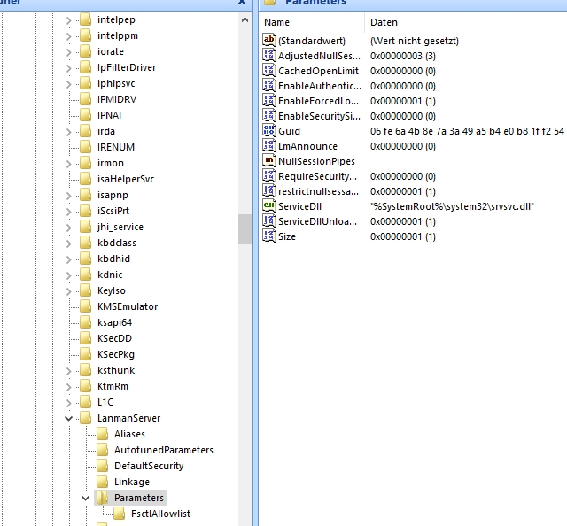

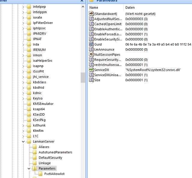

Na toll, ich verstehe Bahnhof! Inder Registry habe ich die Sambi 1 -3 Einträge gesucht und nicht gefunden! Das steht bei mir in der registry- siehe Anhang.
Habt Ihr noch eine Hilfe für mich.

du musst nichts in der Registry ändern!
Da mein Zugriff von HTPC in Richtung Windows 10 Rechner ging habe ich die Servereinstellungen angepasst mit der Powershell:

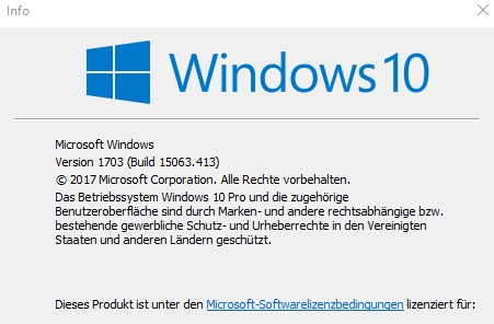

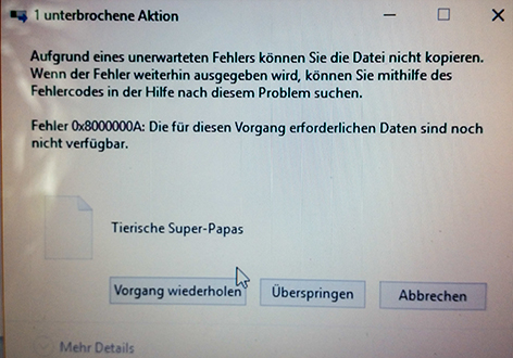

mein Fehler ist immer noch. Da ich meinen alten Laptop nur umgestellt habe, so muss ich nicht traurig sein.Ich werde mich hüten die neue Windows-Variante zu installieren.

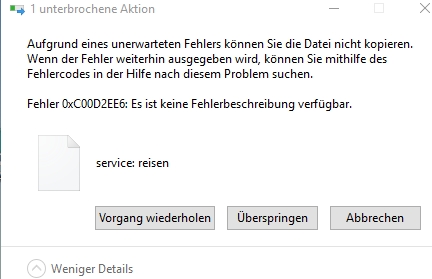

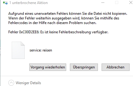

Meine Windows Variante und der Fehler im Anhang. der Fehler kommt, wenn ich die Video-Datei downloaden will.
MediaPlayer und Windows 10 eigener Player, da passiert nichts - keine Fehlermeldung.
Hat jemand den Fehler gefixt? Oder hat jemand eine Software wie ich die Videodaten auf dem PC bringe?
MfG aus Dresden

Mit dem Fehlercode 0xC00D2EE6 eine Suchmaschine füttern und Lösungen von Nutzern probieren, die das Problem beheben konnten.
Unabhängig daovn: hast du die Datei für den Screenshot umbenannt? „service: reisen“ enthält erstens einen Doppelpunkt im Namen, was Windows so nicht erlaubt, und zweitens keine Dateiendung. Benennt der Panasonic-Rekorder die Dateien so? Wenn ja, anderes Benennungsschema probieren.
Hi User, das Problem besteht immer noch. Heute großes Update durch geführt und die Fehlermeldung 0xC00D2EE6 kam wieder.
Die Suchmaschine hat auch nichts gebracht nur englischer wirrwar.
