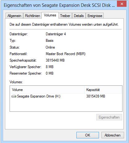

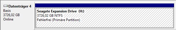

Also ich hab auch eine 4TB Platte von Seagate nur in meinem Fall als externe Festplatte. Wurde sofort mit voller Kapazität erkannt. Was mach ich falsch, bzw. richtig?
Ansonsten würde mich der Unterschied zwischen GPT und "4K" Sektoren interessieren.
Probleme hab ich bisher auch keine, Speed läuft bei großen Dateien nicht unter 100 MB/s (normal zwischen 130-und 160 MB/s, hatte aber auch schonmal 200 MB/s gehabt).
Wo würde denn genau das Problem liegen? Nur aus reiner Neugier.langah schrieb:Sobald der TE mal in die Verlegenheit kommt ein Image von der Platte auf die SSD zurückspielen zu müssen wird er gpt verfluchen.

das macht dein Gehäuse bzw, der Chip , da wird Sektoren emuliert ^^
Und hat es keine Nachteile? Hab mich das schon bei der Einrichtung gefragt, aber anscheinend lief ja alles wunderbar, also hab ichs einfach so gelassen.
Intern am SATA Steckplatz gibt es aber wohl leider nix, was die Emulation durchführen könnte (vielleicht irgendwann mal mit moderneren Boards?), so wie ich dich verstanden habe.
