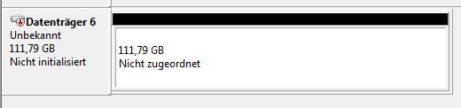

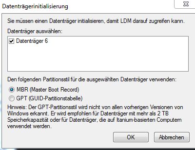

Die SSD dann per USB angeschlossen und sie taucht auch in der Datenträgerverwaltung auf. Im Gerätemanager taucht sie nicht auf, nur der Controller des externen Gehäuses ist dort zu sehen. (Die Intel SSD die im screen zu sehen ist, ist meine Postville, die als Systemplatte läuft)

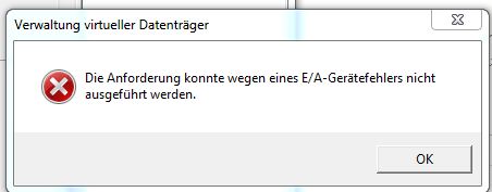

In der Datenträgerverwaltung war sie als nicht initialisiert angezeigt, deswegen wollte ich sie initialisieren. Habe Master-Boot-Record (MBR) ausgewählt und dann kam die Fehlermeldung "Die Anforderung konnte wegen eines E/A-Gerätefehlers nichtausgeführt werden"

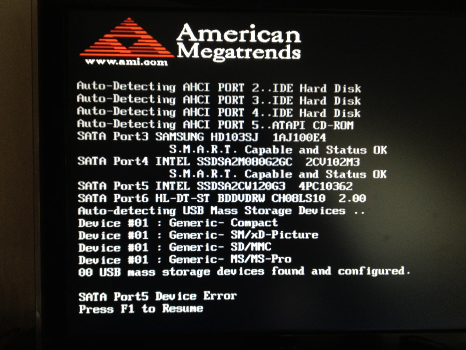

1. Die SSD an einen nicht belegten SATA Port anschließen:
Beim Starten führt das BIOS an dem angeschlossenen Port X en AHCI Auto Detecting durch. Nach 1-2min geht es weiter, es wird am Port ein IDE Hard Drive erkannt.
Danach spuckt das BIOS allerdings ein Error an einem anderen Port aus.
Wenn ich ins Boot Menü gehe wird die SSD aber mit richtigen Namen erkannt.
Nachdem Windows hochfährt finde ich sie aber weder im Gerätemanager noch in der Datenträgerverwaltung.
2. Diesmal wurde die HDD abgestöpselt und der Port für die SSD benutzt. So ziemlich das gleiche Spiel wie bei 1.
Nachdem Windows hochgefahren hat wurden aber Treiber für die SSD gesucht, gefunden und installiert. Danach sollte ich neustarten, nur leider führt das zum gleichen Ergebnis wie bei 1.
Nichts zu sehen im Gerätemanager oder in der Verwaltung.

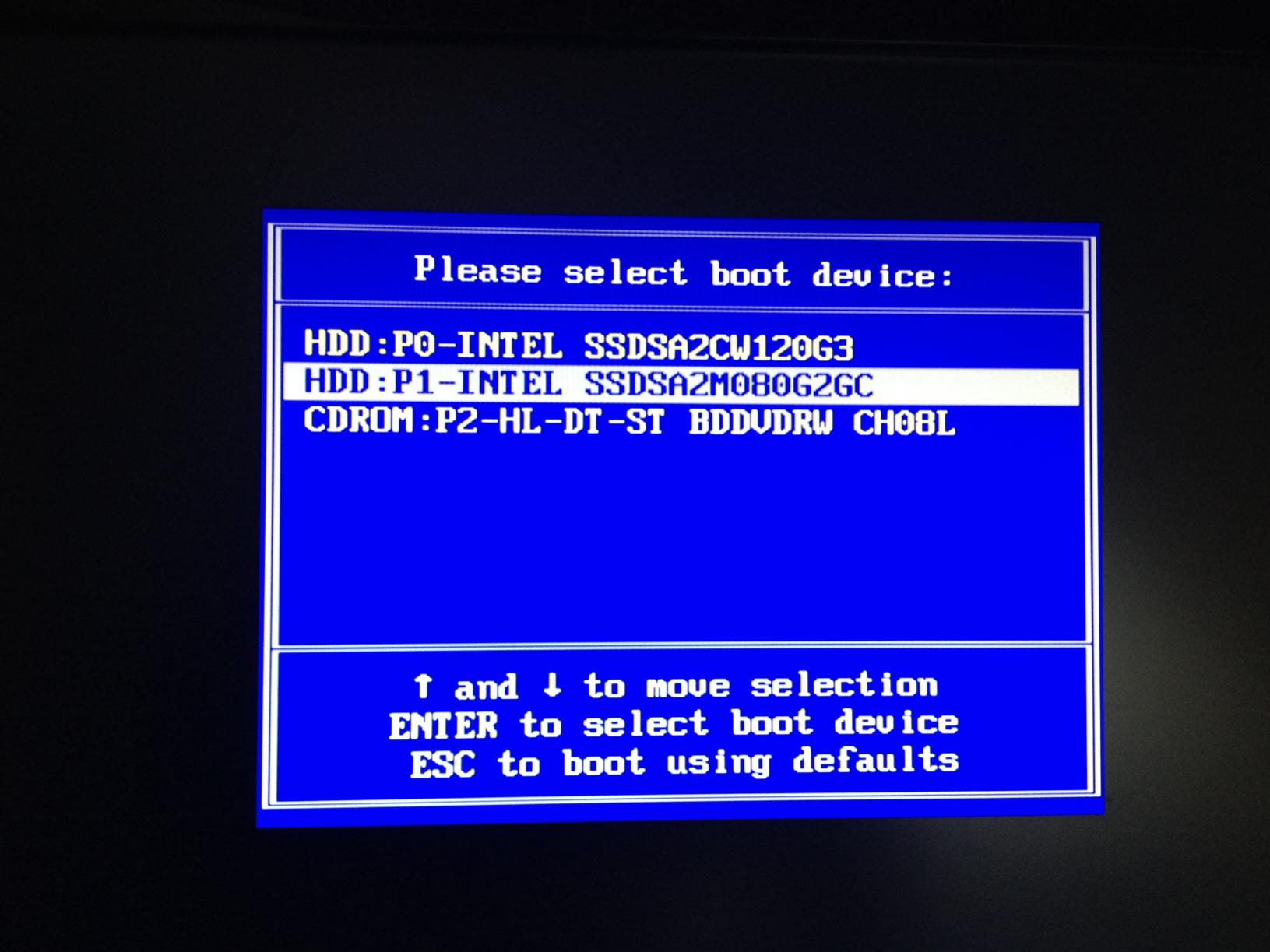

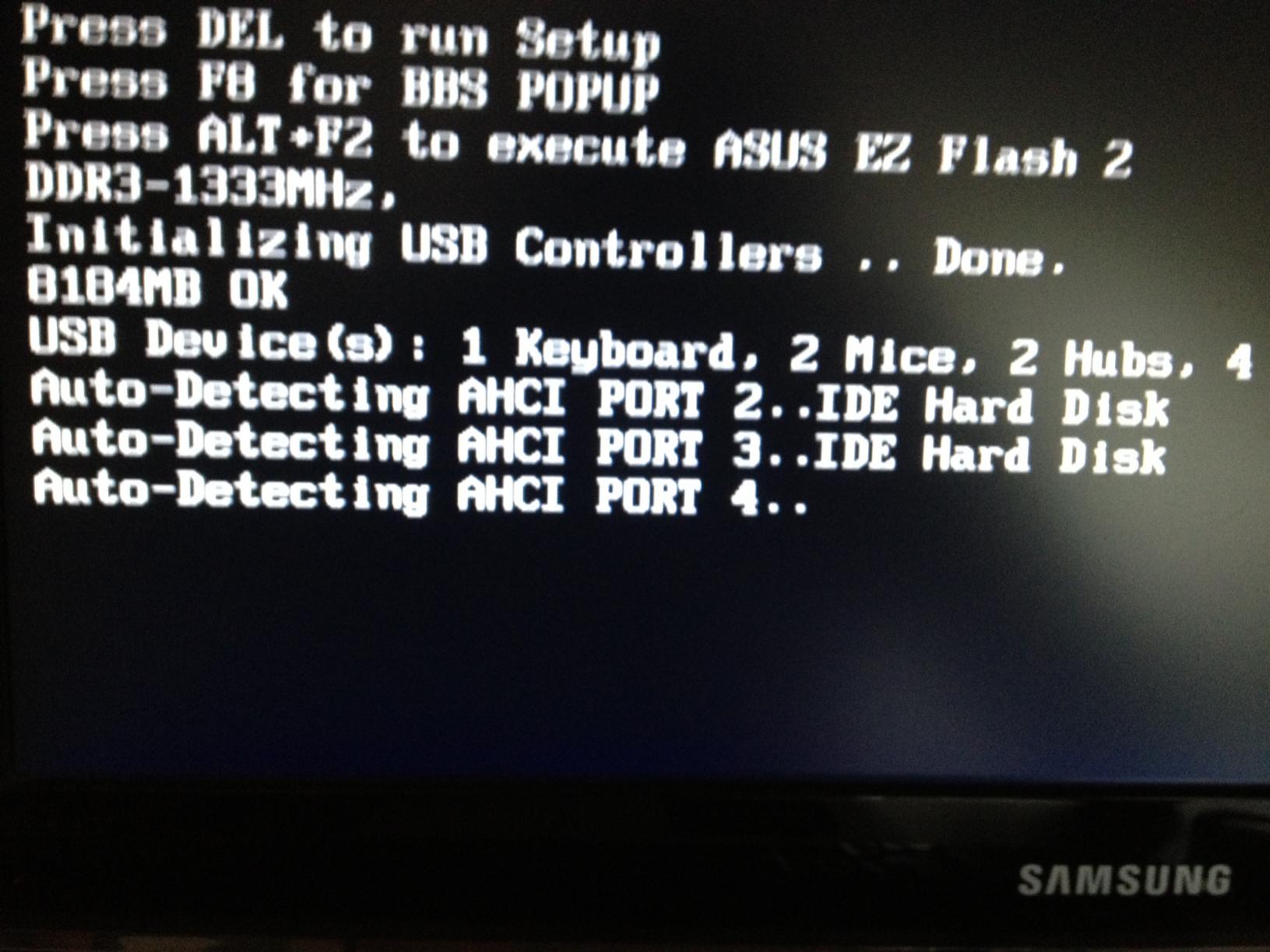

Nochmal ein paar Bilder:
Bild 1 zeigt das Autodetecting
Bild 2 das erkannte Device und den Error
Bild 3 das Bootmenü (die obere SSD ist die Postville, die untere mein Sorgenkind)

Ich verstehe nicht so recht warum im BIOS alles korrekt erkannt wird, in Windows aber nicht bzw. manchmal eben über das externe Gehäuse, wo ich dann nichts machen kann.
Ich hab die SSD ja nicht locked.
Hab kein Passwort eingegben, sodass wie beim Schritt (Link im 1. Post) "NULL" stand. Da stand, wie auf dem Screen im Link "using NULL will set an empty password"
Hätte ich das Mistding doch einfach nur formatiert -.-
Hoffe ihr habt noch ein paar Ideen :)

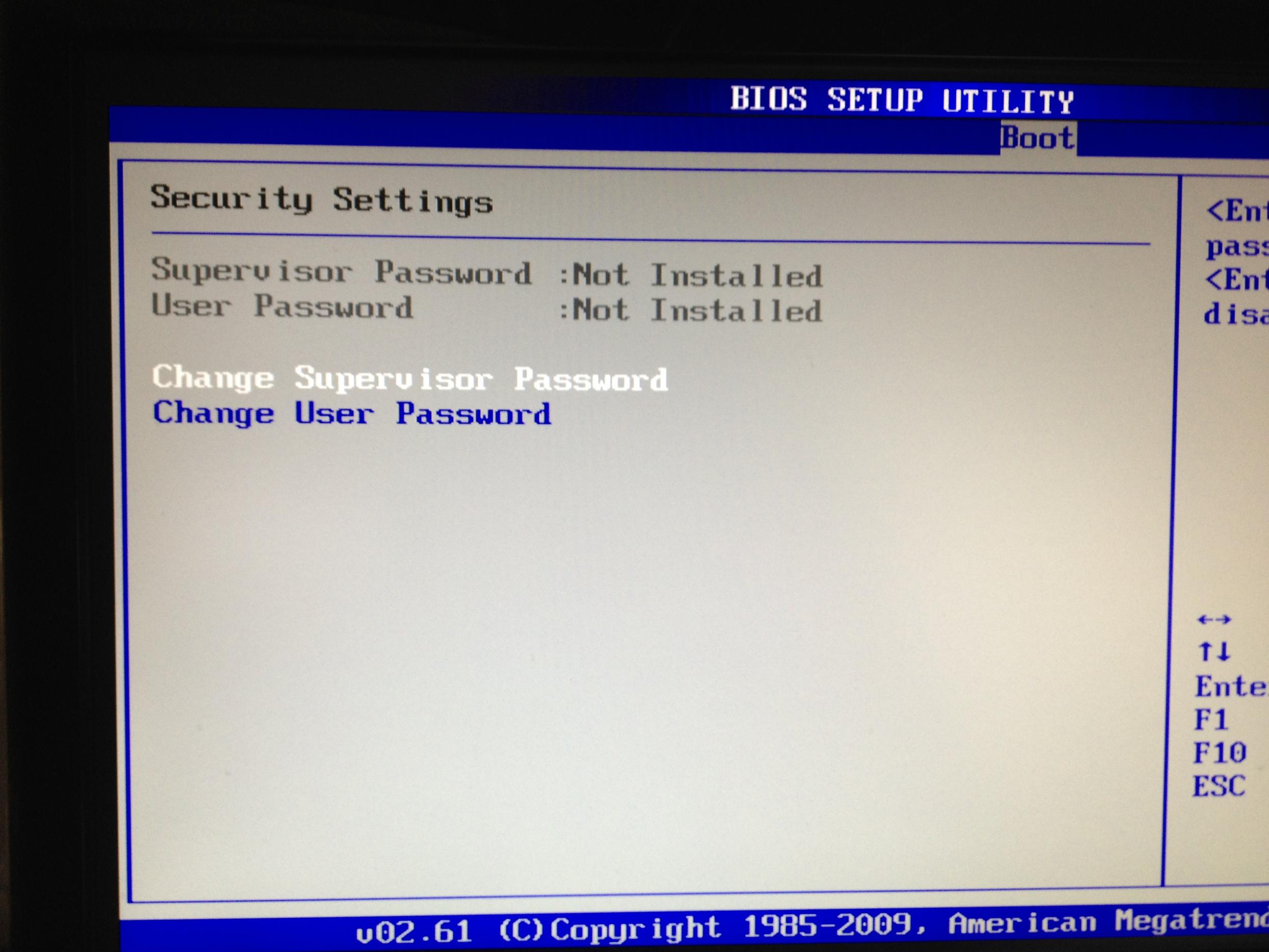

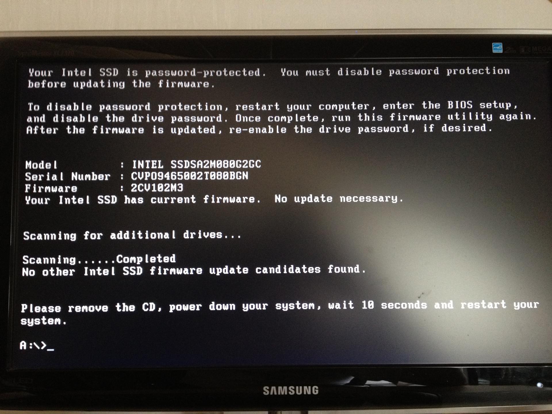

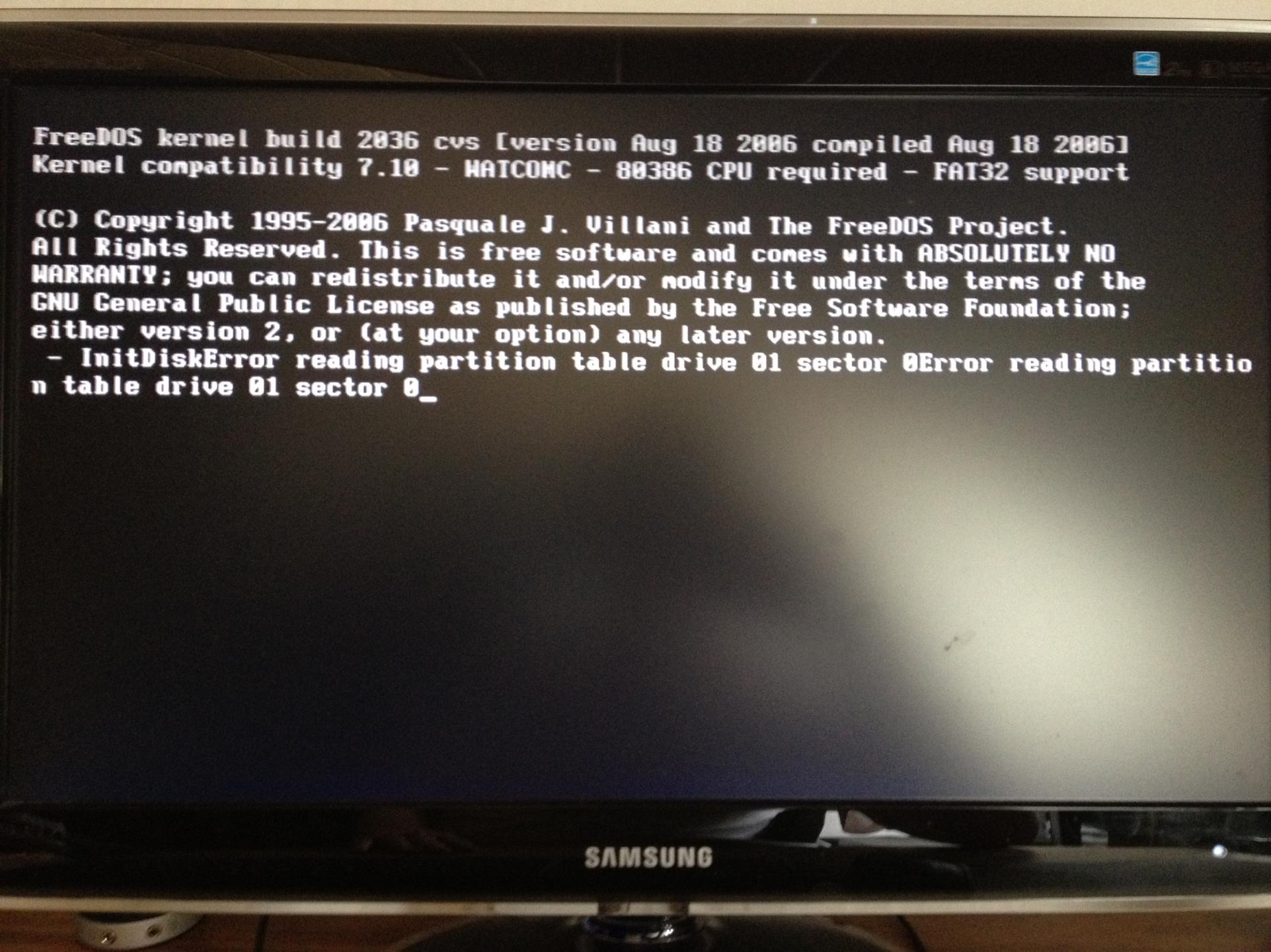

Ok, hab jetzt einfach mal versucht die Firmware zu erneuern (war aber auf dem aktuellsten Stand), um zu schauen was passiert. Das ganze hat mich aber eher mehr verwirrt:
Erst kam ein Diskreading Error (Bild 1), dann heißt es die Intel SSD ist passwortgeschützt allerdings wird dabei unter Modell die Postville angezeigt (Bild2). Die sollte definitiv nicht passwort geschützt sein. Mit der habe ich nie ein Secure Erase oder ähnliches gemacht. Nur die Firmware wurde upgedatet.
In der einzigen Option die ich im BIOS finden konnte stand auch nichts von Passwort (Bild 3)

Ja, das ist nicht klar, wie es zu interpretieren ist. Vielleicht bezieht sich das password-protected auf die 320er und danach wird die Postville mit bereits aktueller Firmware gelistet.
Steck mal die Postville ab und versuch's nochmal.
Ok hab's einmal nur mit der Postville und einmal nur mit der 320er gemacht.
Der DiskError und die Mdelung mit dem password-protected stammen definitiv von der 320er.
Mit der Postville ist alles normal abgelaufen, wie ich es gewohnt war.

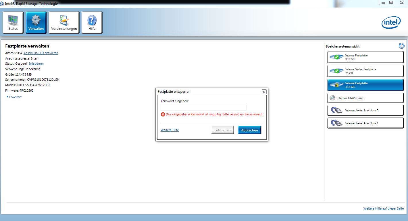

/E: Bin grad nochmal auf ne Idee gekommen:
Hab sie mal angeschlossen und den Intel RapidStorage ausprobiert, da wird sie erkannt (im Gerätemaneger immer noch nicht) und ebenfalls als Kennwortgeschützt angezeigt.
Fragt sie nur wie ich es ohne Kennwort entsperren kann bzw. das Kenwort komplett rausnehme
