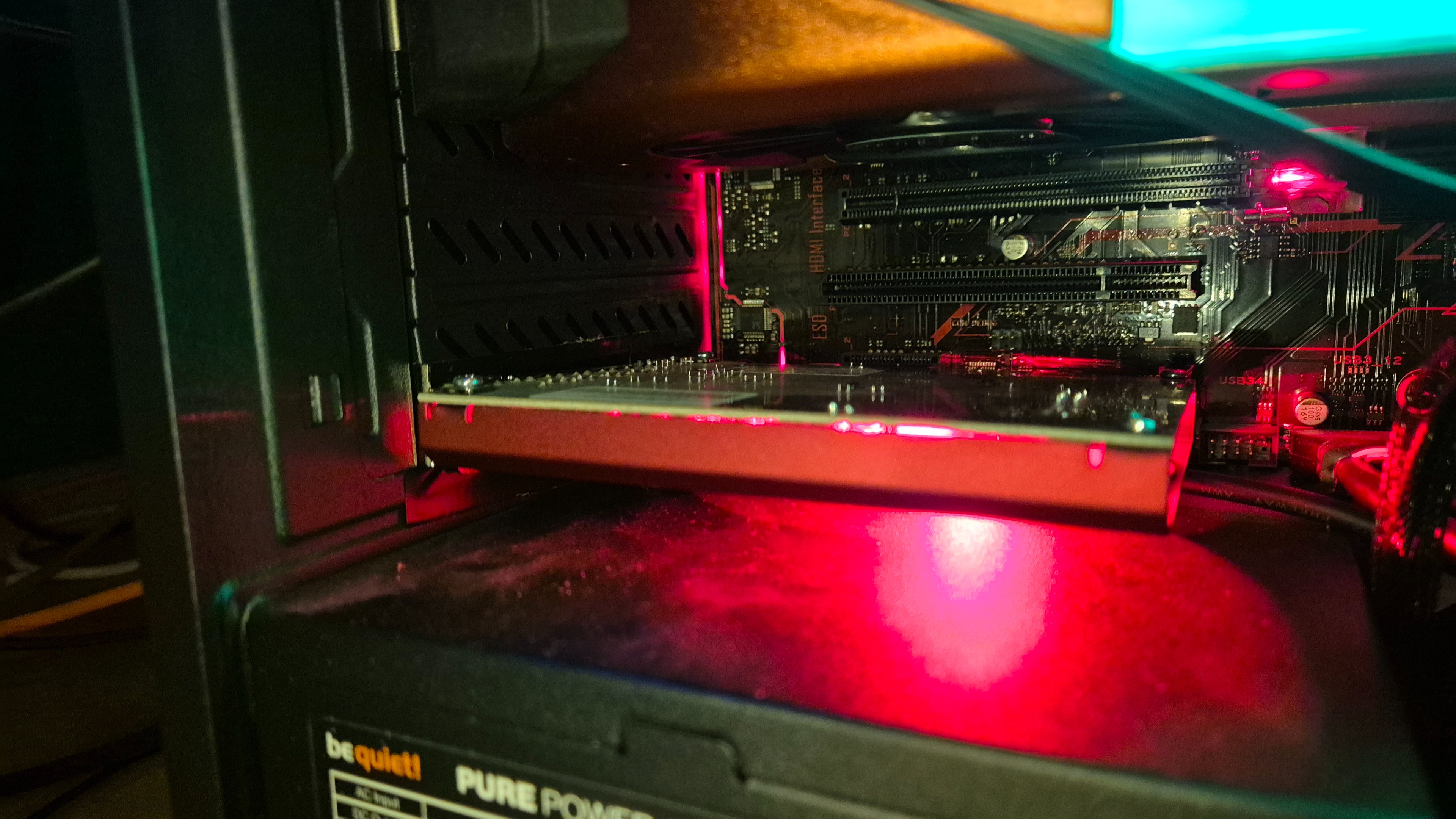

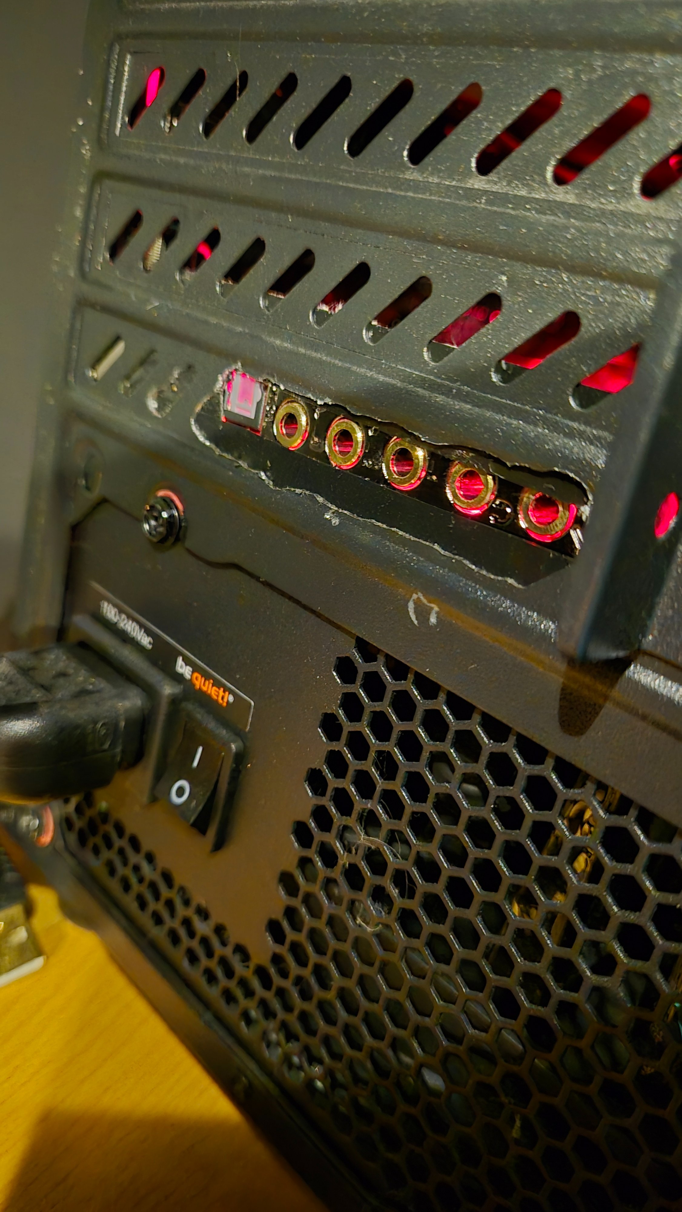

ich habe mir eine Soundkarte (Creative Soundblaster Z S) gekauft und eingebaut. Zuerst musste ich feststellen, dass lächerlicherweise der Slot in meinem Billig-Gehäuse am kleinen PCI-E Slot nicht herausgebrochen werden konnte, daher musste ich mir den Slot erst frei sägen 🤦
Gemacht getan und die Soundkarte eingebaut. Siehe Bilder. Mir fiel dann auf, dass die Karte starken Kontakt zum Gehäuse hat, worauf ich dann Isolierband um die herausgesägte Fläche geklebt habe. Nach dem Einbau geht der PC an, wieder aus und fährt dann normal hoch. Die Soundkarte und der Rest funktionieren problemlos. Baue ich die Soundkarte wieder aus, fährt der PC normal hoch, ohne erst mal wieder aus zu gehen. Baue ich sie wieder ein: an aus an und läuft.
Hat jemand eine Idee? Der PC läuft normal aber das AN, AUS, AN - PC fährt normal hoch ist schon sehr merkwürdig.
Ich danke euch.

wenn man nach "pfusch" sucht, dann findet man die bilder in diesem thread... die karte kann gar nicht richtig im slot sitzen, wenn da im grunde die slotblende immer noch davor ist. wozu wurde überhaupt die karte gekauft? wenn es besser als der onboard sound sein soll, dann hätte man gleich einen externen dac nehmen sollen.

Beim betreiben vom Pfusch auch das NT zuvor gesichert, also demontiert? Du solltest wissen; wo gehobelt wird, fallen auch späne!
Zusätzlich hättest du eventuell erstmal die Arretierung für die Erweiterungskarten entfernt und dann erst versucht das Slot Blech zu entfernen.

Dass das Heraussägen rustikal und nicht die ästhetischste und professionellste Lösung war, weiß ich... Ich hatte natürlich zuvor alles mit Folie abgedeckt und so gearbeitet, dass die Späne zum größten Teil nach außen fallen. Es sind keine Späne im inneren des Gehäuses verblieben! Wie bereits erwähnt, ist das "An-Aus-An-und normal hochfahren"-Problem nur vorhanden, wenn die Karte eingebaut ist. Baue ich sie aus, startet der PC normal. Also liegt es auch nicht an Spänen...

Will dich nicht unbedingt schelten, aber muss meinen Vorredner zustimmen, das ist wirklich Pfusch.
Wenn die letzte Slotblende wirklich nicht raus geht, dann nimm halt den Slot drüber und steck die Karte in einen großen PCIe-Port.
Ansonsten sind die meist rausbrechbachbar. Das Gehäuse ist wirklich nicht das gelbe vom Ei, aber so schlimm sind die Sharkoon auch nicht...
Wenn die original-Blende noch drin ist und du drückst die Karte trotzdem rein, gibts folgende Probleme:
  • Die Karte sitzt so stramm, dass sie u.U. im PCIe-Slot soviel Druck aufbaut, das sich dort Kontakte kurzschließen können.
  • Die Karte sitzt nicht richtig im Slot. Solch eine PCIe-Karte hat drei (Grakas 4) Ankerpunkte.
    Der Slot selbst. Die Verschreraubung der Slotblende und was viele vergessen: Das andere Ende der Slotblende muss unten in den Schlitz in der Backplate.
    Wenn sie da nicht drin ist, hat sie u.U. Kontakt zur Stirnseite des Boards und kann dort auch wieder nen kurzen verursachen!
Mach das vernünftig, das klappts vielleicht auch.

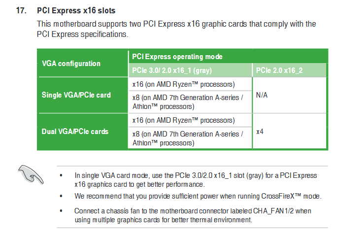

Zurück zum Wesentlichen: BIOS Update hat das Problem nicht behoben. Stecke die Karte morgen mal um. Habe aber gelesen, dass meiner GPU dann Lanes geklaut werden könnten, wenn ich die Soundkarte in einen langen Slot stecke?

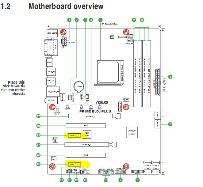

das board hat doch 2x kleine slots. schon im oberen probiert?
siehe bilder im anhang.
war mal so freundlich und habe das aus dem handbuch deines boards herausgesucht.

Nein, auch auf den Produktbildern ist das ersichtlich. Der letzte Slot ist nicht ausgestanzt und hat auch keine Abknickkante.
