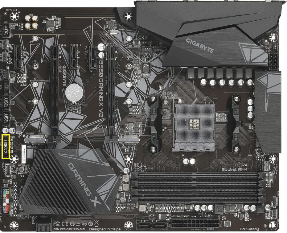

Ich habe derzeit eine Soundblaster Z verbaut und wollte diese gegen die neue Soundblaster AE-X austauschen. Leider musste ich beim Einbau feststellen, dass die neue Soundkarte zu lang ist. Sie kollidiert mit meinem USB 3.2-Anschluss bzw. dem Stecker.
Gibt es eine Art flachen Adapter (mit ggf. einem kleinen Stück Verlängerung) den ich in den USB 3.2-Anschluss stecken kann und dann dort mein Frontpanel anschließen kann?

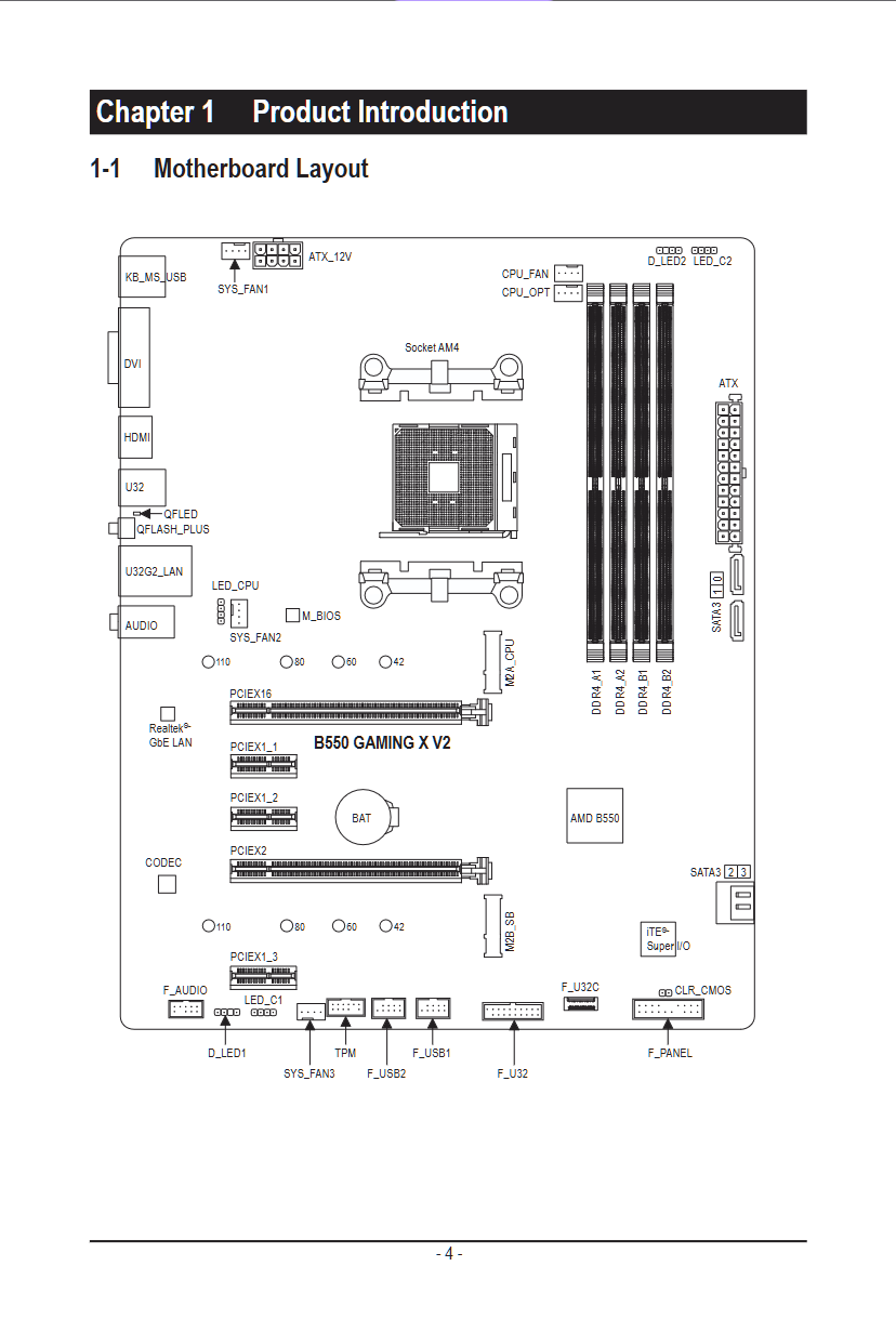

Mein Mainboard ist ein Gigabyte Gaming X V2. Die oberen PCI-Slots sind durch meine Grafikkarte blockiert, so dass diese zur Nutzung auch wegfallen.
