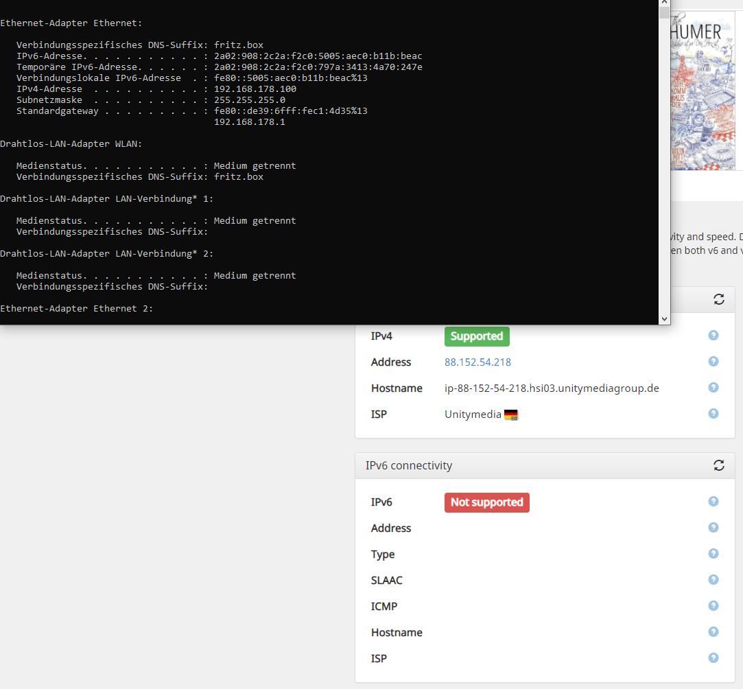

Ich habe seit dem Update Probleme mit der IPv6 Verbindung.
obwohl es in den Einstellungen der Netzwerkkarte aktiviert ist
Bei allen anderen Geräten im Netzwerk funktioniert es - also fällt der Router als Fehlerquelle wohl raus.
Wenn ich auf den WLan Adapter wechsel klappt es auch - es muss meiner Meinung nach also an der Netzwerkschnittstelle liegen (Intel I211 Gigabit).
Jemand vielleicht eine Idee?

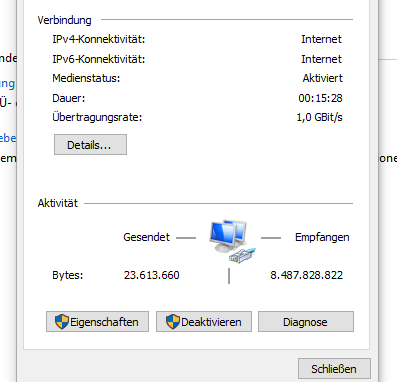

Wenn ich nach einem Neustart die Netzwerkkarte einmal deaktiviere und danach wieder aktiviere klappt es..... Bis zum nächsten Neustart halt-danach ist es Glückssache-manchmal ja manchmal nein! Jetzt gerade läuft es - werde es beobachten

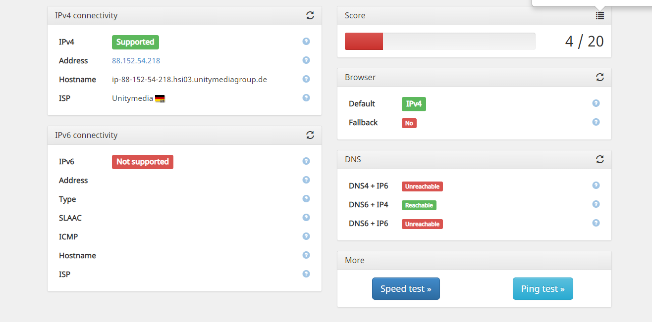

laut ipconfig ist alles in Ordnung aber auf keiner Testseite wird IPv6 erkannt.
Wenn ich es zwischendurch hinbekomme das IPv6 erkannt wird dann funktioniert der Windows Store nicht mehr - keine Verbindung
Nur wenn ich dann meine Wlanverbindung oder die Verbindung bei der IPv6 nicht erkannt wird nutze funktioniert der Windows Store.
