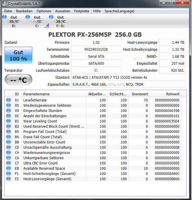

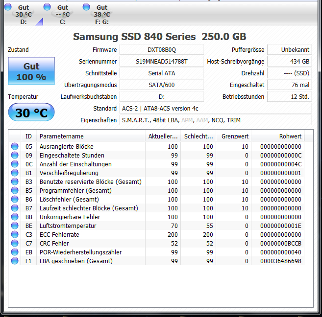

Ich versuche nun meine SSD auf Fehler zu überprüfen, da ich denke, dass sie defekt ist. CrystalDiskInfo zeigt zwar nach
dem Formatieren 100% Gut an? Ich bin wirklich am Ende und weiss nicht wie ich es hinbekomme meine SSD doch noch auf diesem Macbook Pro zum laufen zu bekommen? Wie würdet ihr die Festplatte formatieren für die Neuinstallation? Die Werte sind aber gegenüber meiner Plextor ziemlich komisch:
