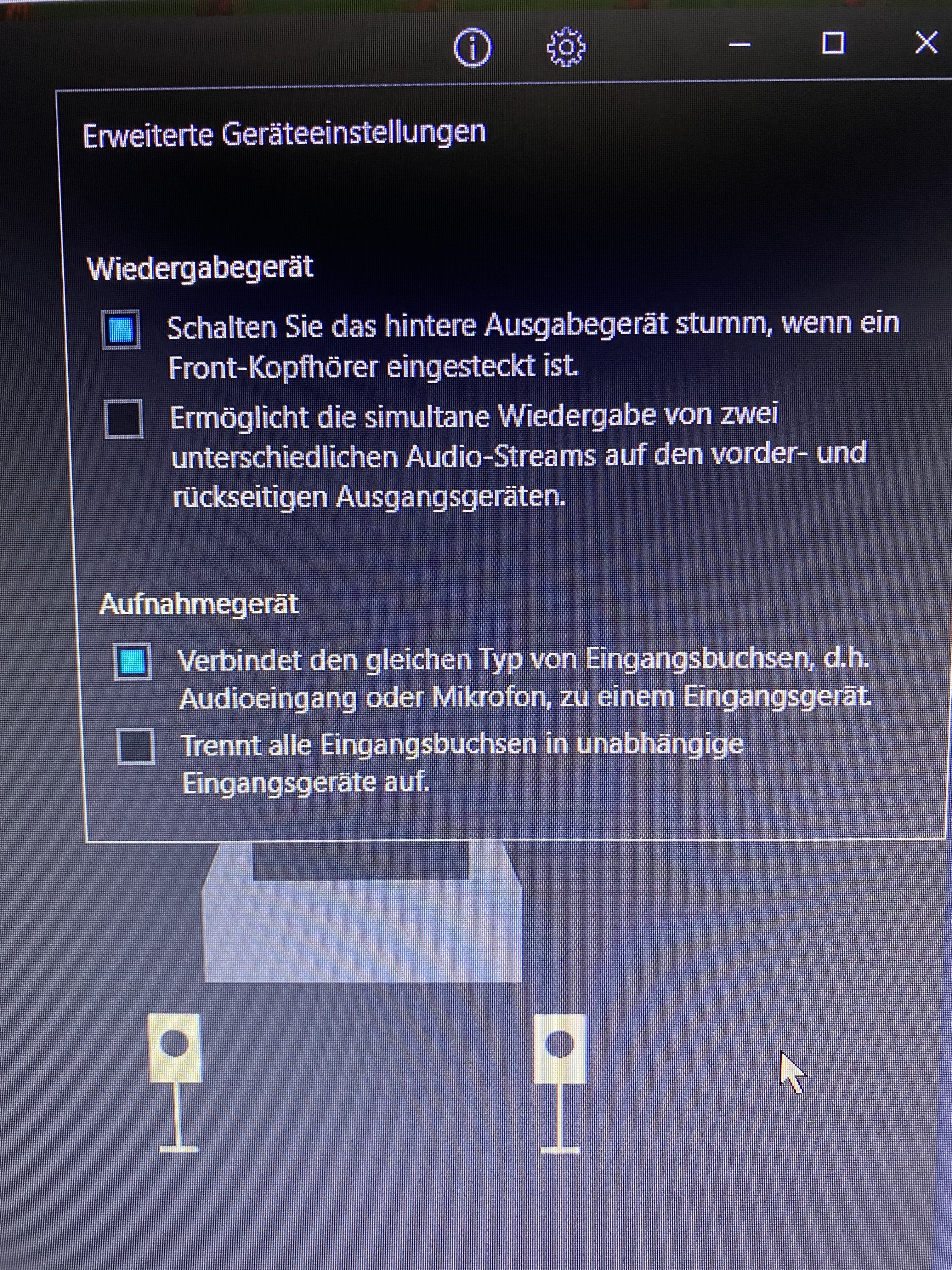

Ich habe folgendes durchgeführt:
Audio 7.1-channel Configuration
To configure 7.1-channel audio, you have to connect front audio I/O module to JAUD1 connector and follow the below steps.
1. Click on the Realtek Audio Console > Advanced Settings to open the dialog below.
2. Select Mute the rear output device, when a front headphone plugged in.
3. Plug your speakers to audio jacks on rear and front I/O panel. When you plug into a device at an audio jack, a dialogue window will pop up asking you which device is current connected.

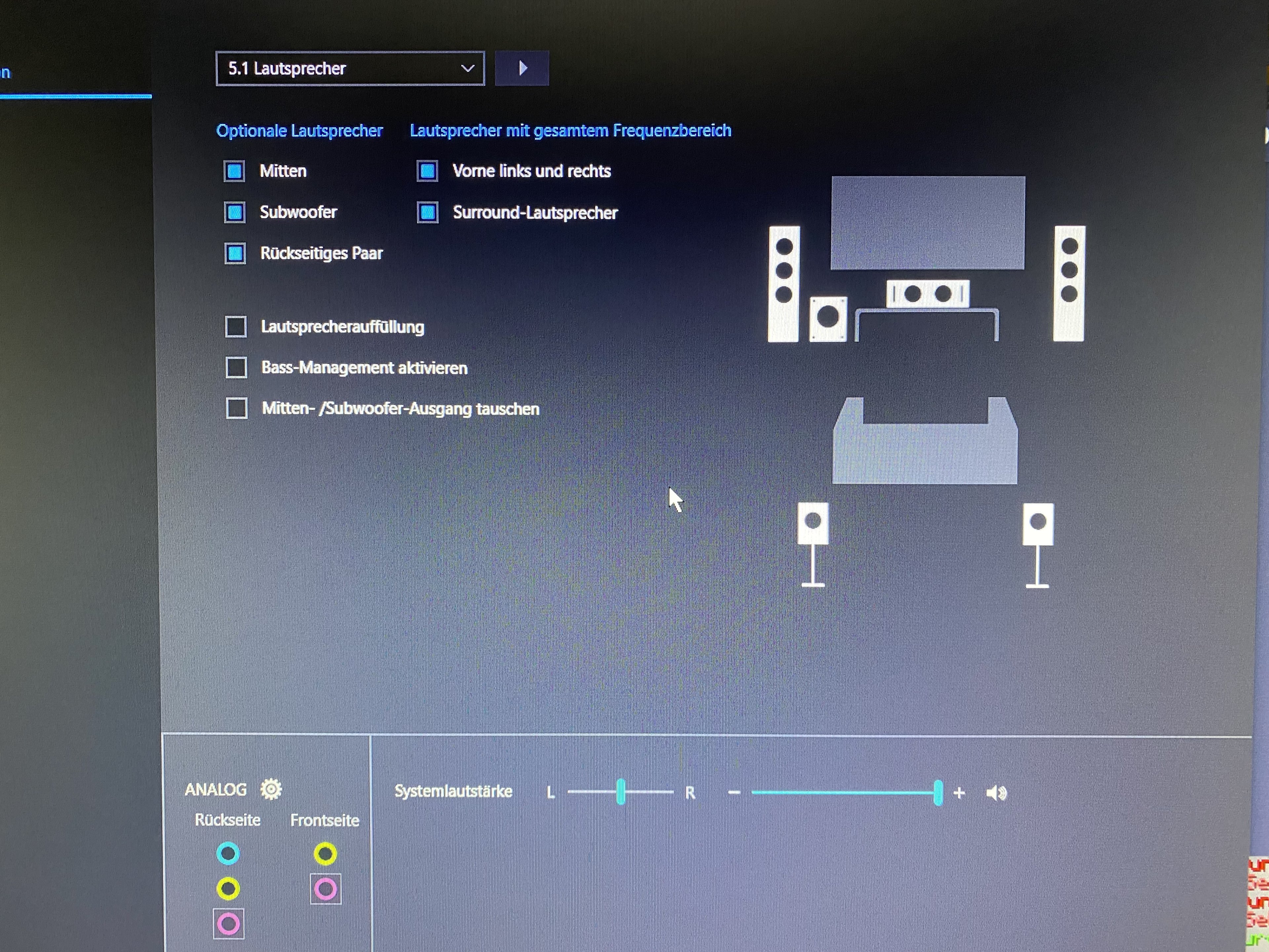

In der Realtek Audio Konsole habe ich 5.1 ausgewählt aber ich bekomme keinen Sound auf den Woofer.

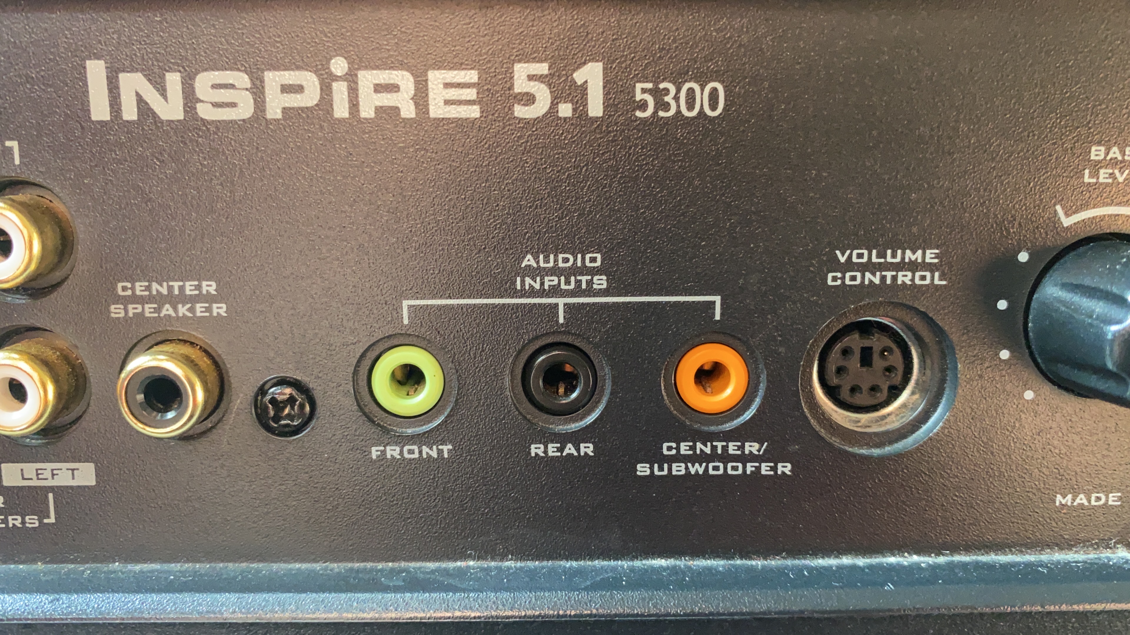

Hat das schon einmal jemand zum Laufen bekommen und kann mir erklären wie das funktioniert? Anbei noch ein Foto von den Anschlüssen vom Creative-Woofer.

Der Center und der Sub laufen beide immer das selbe Kabel. Wenn der Center funzt, dann auch der SUB. Außer dieser ist Kaputt.

Was auch immer dein Problem jetzt ist, die Einstellungen sind auch falsch:
"Lautsprecher mit gesamten Frequenzbereich" alle Haken rausnehmen.
Ich vermute danach musst du "Bass-Managment" aktivieren damit du eine Trennfrequenz einstellen kannst. Bei so kleinen Boxen wohl bei ~100Hz

Soundkarte auf 5.1 stellen, wie abgebildet.
Haken bei "Lautsprecher mit vollem Frequenzbereich" raus nehmen, da du ein System mit Satelliten + Sub hast und keine Standlautsprecher.
bass management kannst du mal probeweise aktivieren.
dann siehst du ja unten links, welche farblichen anschlüsse du benutzen sollst bei deiner soundkarte.
die leuchten sogar auf, wenn du auf einen lautsprecher im Testszenario klickst, wenn ich mich nicht täusche, damit du genau erkennen kannst, welches Kabel für welche Lautsprecher wo reingesteckt werden soll.

Die farblichen Anschlüße leuchten dann auf, wenn man etwas einsteckt. Einen Testton kann ich abspielen wenn ich auf die verschiedenen abgebildeten Lautsprecher klicke. Dies habe ich gemacht und notiert wo jeweils der Ton hörbar ist.
Legende: V = Vorne, H = Hinten, L = Links, R = Rechts, C = Center
Testton abgespielt auf:
VL hört man auf HL, VL, C, Sub
C hört man auf HL, VL, C, HR, VR, Sub
VR hört man auf VR, HR, Sub
HR hört man auf VR, HR, Sub
HL hört man auf VL, HL, C, Sub
Sub hört man nirgends.
„Bass-Management aktivieren“ habe ich ausprobiert und ändert nichts.

was passiert wenn du mit einem anderen zuspielgerät in den Center/sub eingang gehst z.b. Handy wenn das noch einen klinke ausgang hat? kommt da sound aus dem Sub und dem Center?
Das funktioniert, wenn ich nur auf den Center/Sub Eingang gehe, dann spielt auch nur dort die Musik.
Ich denke das Soundsystem ist in Ordnung. Alle Lautsprecher funktionieren.
